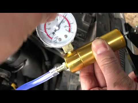

In der Zwischenzeit konnte ich das Geräusch lokalisieren.
In den Ferien konnte ich noch in eine Werkstatt.
Auf der Bühne meinte der Mechaniker relativ schnell, dass es eher ein Undichtigkeit ist.
Die Luftseite des Turbos haben wir abgemacht und der Turbo schaute auf die schnelle gut aus.
Es war auch etwas Abgasgeruch um Motorraum (Auspuff wurde in der Werkstatt abgesaugt).
Zuhause auf die schnelle mit Seifenwasser bei laufendem Motor war es nicht möglich eine Undichtigkeit zu lokalisieren.
Hab ich gedacht bestell ich einen Rauchgenerator, damit man die Suche ohne vibrieren und Motorgeräusche angehen kann.
Hab mit dem Ladedruckrohr angefangen aber nichts.
Dann die Idee von hinten ins Abgasrohr und siehe da es kommt Rauch aus dem Motorraum.
Dann mit Seifenwasser und etwas Druck im durch den Auspuff.
Obwohl nirgends empfohlen hab ich gründlich gereinigt und und um die Dichtung eine Feuerfeste Dichtmasse aus dem Kaminbau so gut es ging verstrichen.
Siehe da, keine Geräusche mehr! Wie lang das hält ist eine andere Sache.
Bin aber bereits seit einem Monat und ca 1000km ohne Geräusche unterwegs.
Hier meine Suchvideo: https://youtu.be/4gmtn0pt_RA
Also es war an der Dichtung zwischen ZK und Abgaskrümmer getriebeseitig undicht.
