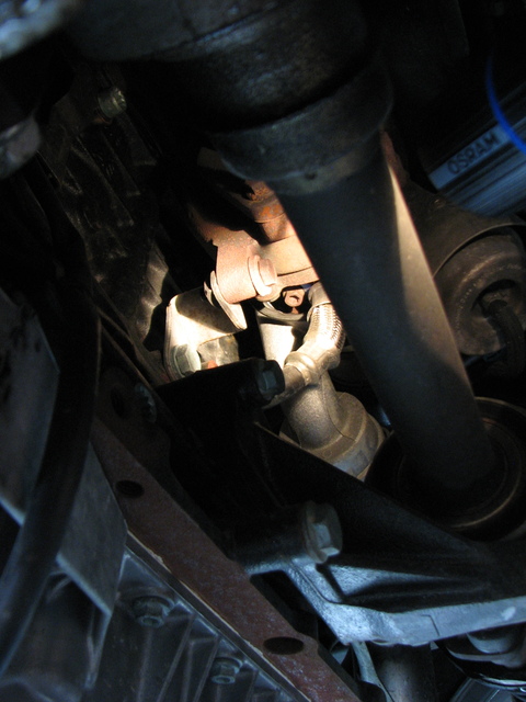

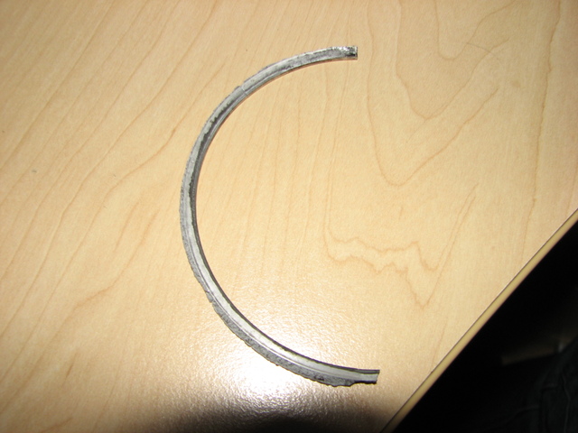

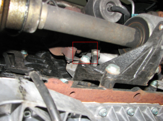

ich hab das jetzt vom Handwerker meines Vertrauens begutachten lassen und schon beim Abnehmen der Abdeckung unterm dem Auto haben wir einen zerbrochenen Alu-Gussring gefunden, der in Kombination mit einem Seegerring an der Seite des Laders sitzen sollte.
Aus irgendeinem Grund hats den zerbrochen und jetzt ist das Ladergehäuse eben kaputt / undicht und es pfeifft raus.

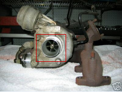

Ich hab zwei Möglichkeiten - so ein Gehäuse auftreiben oder einen neuen Lader kaufen.
Gibts das Gehäuse extra bzw. hat jemand die VW-Nummer des Laders zum Stöbern im Internet ?
Ich werds mal versuchen, aber ich habs mir der Lampe grad so gesehen und da war das Auto auf der Rampe … den zerbrochenen Ring kann ich fotografieren, der liegt am Schreibtisch
Der Lader passt nicht. Ausserdem würde ich dir persönlich von a)gebrauchten Ladern und b)China-Ladern abraten. Das Ladergehäuse gibts nicht als Einzelteil. Wobei ich mir nicht vorstellen kann, woher das Bruchstück stammen soll.
