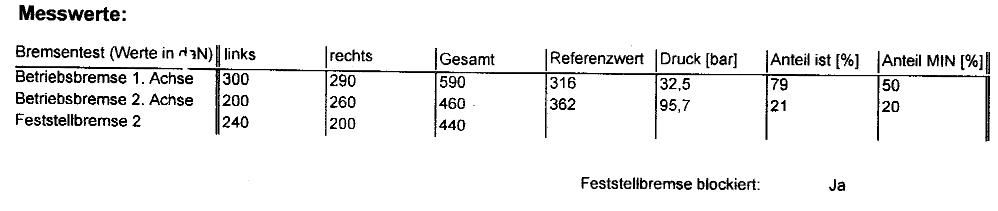

Neben Mängel wie „Vebandskasten“ und „Warnweste“ fehlen (Verbandskasten ist in der Seitentasche hinten gewesen genauso wie 4 Warnwesten) wurden „Fahrtrichtungsanzeige Feuchtigkeitseintritt“ („Erheblicher Mangel“ -> bei der Abholung abends war keine Feuchtigkeit zu sehen) oder ölfeuchter Motor, Getriebe und Turbo bemängelt. Als erheblicher Mangel wurden, neben „Bremsleitung korrosionsgewächt“ auch festgestellt:
Betriebsbremsanlage: Mindestabbremsung nicht erreicht
Betriebsbremse
1 Achse 348daN links 331daN rechts
2 Achse 259daN links 210daN rechts
Abbremsung 45,7%
Feststellbremse
2 Achse 210daN links 184daN rechts
Abbremsung 15,6%
Als Hinweis steht auf der Seite " Bremswirkung (Feststellbremse) Blockiergrenze erreicht.

Bremsflüssigkeit, mhhhh dürfte 6 Jahre alt sein.
Frage:
Die Bremsleitungen haben an manchen Stellen Flugrost, Schmiergelleinen und Farbe drauf, das ist klar.
Was mache ich mit der Bremse?
