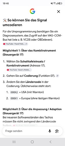

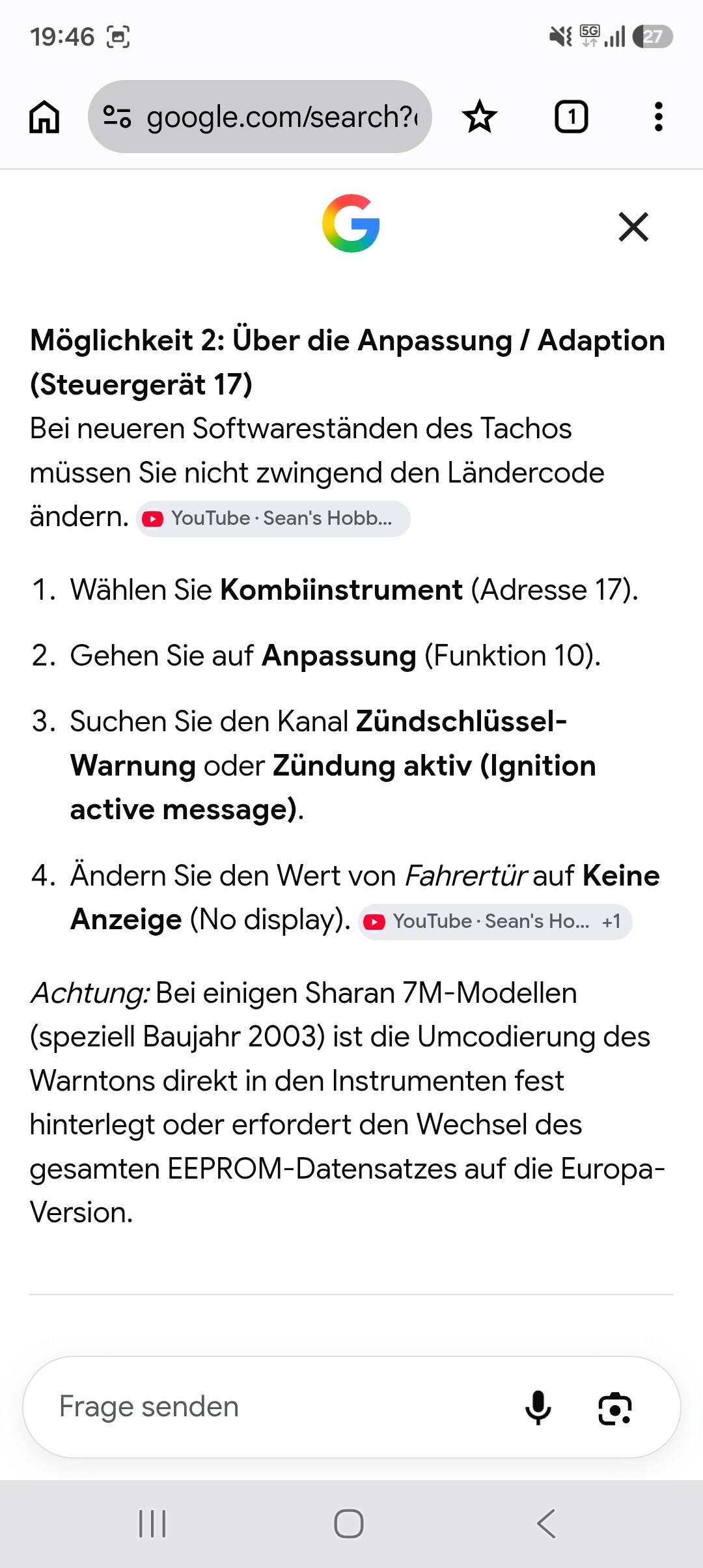

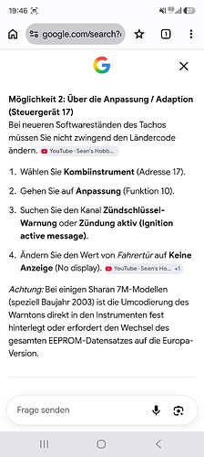

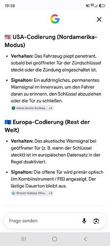

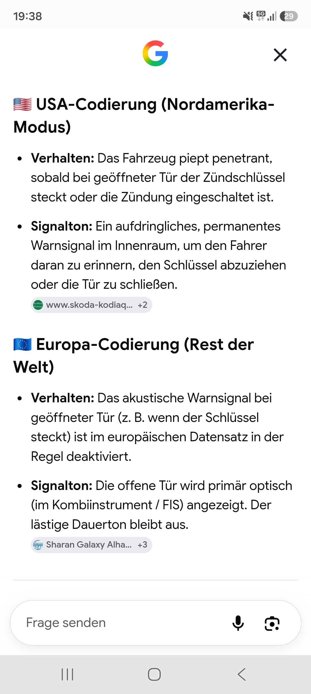

Nochmals, das ist bei mir auch so und wahrscheinlich hängt es wirklich vom KI ab. Ich hatte auch keine Restreichweite drin und habe die freigeschaltet - nämlich darüber: Restreichweitenanzeige im Boardcomputer freischalten.
Bin mir sicher, daß man darüber auch den Warnton ausschalten kann - bloß welches byte muß geändert werden.
Siehe letzter Satz. Wenn in EU jemand ein USA-KI hat, liegt’s zwar am KI, aber an der Karre stimmt trotzdem dann was nicht.
P.S. Das der Sharan niemals in den USA verkauft wurde, und es demnach gar kein USA-KI gibt, hat die halluzinierende KI da übersehen.
