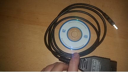

Vac K+ Can Kabel mit OBD II Anschluss und USB 2.0
Software: Vag K+ CAN Commander 1.4
Auf der mitgelieferten CD sind die Treiber für das Kabel sowie die Software.

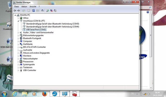

Wenn der Treiber erfolgreich installiert wurde, könnt ihr das Kabel anschließen und warten, bis das Windows alles eingerichtet hat. Wenn alles fertig ist und ihr in den Gerätemanager geht, müsstet ihr jetzt bei „Anschlüsse (Com & LPT) sowas sehen:

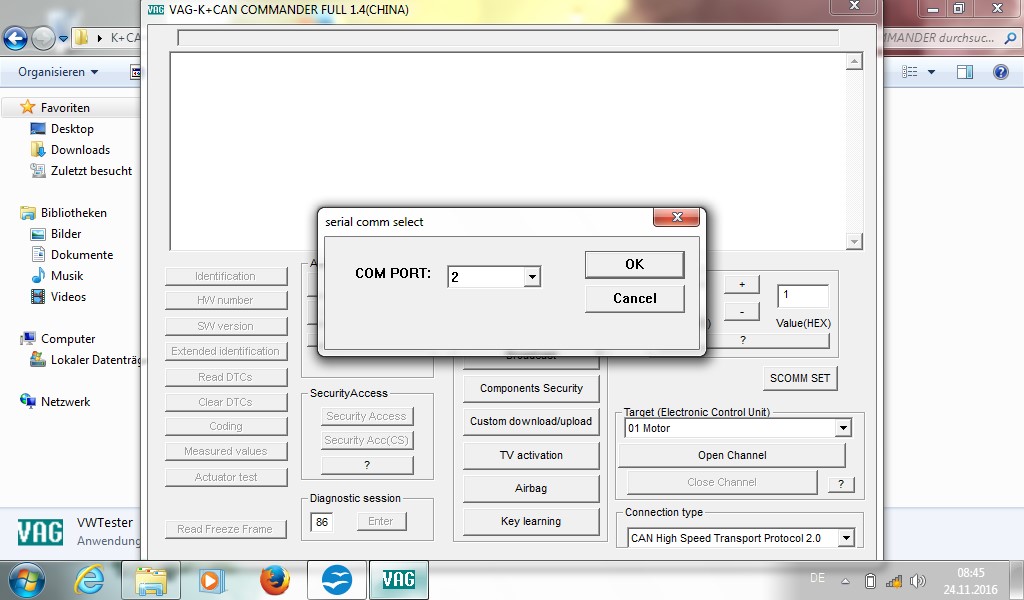

Nach kurzer Zeit müsste sich ein Fenster öffnen und euch nach den Com Port fragen.
Da euren Port auswählen, den ihr im Gerätemanager gesehen habt. Falls dieser nicht zur Auswahl steht, müsst ihr im Gerätemanager auf den Port gehen, dann auf den Reiter „Anschlusseinstellungen“ und auf erweitert. Dort könnt ihr den Port dann ändern.

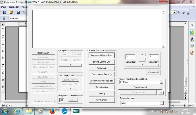

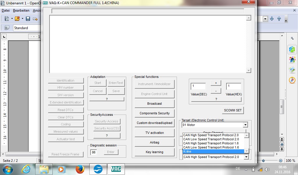

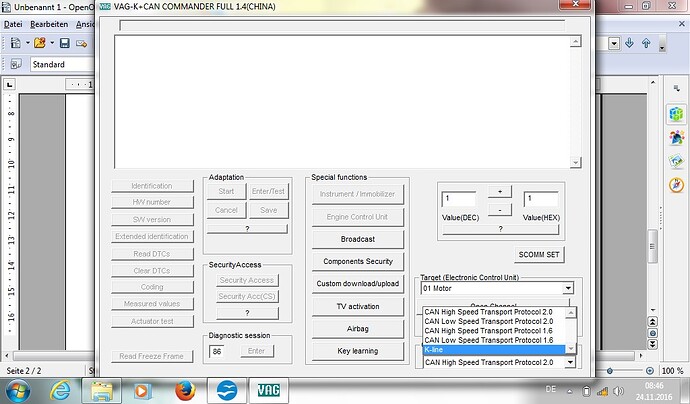

Nachdem ihr den Port ausgewählt habt müsst ihr unten links bei „Connection type“ die Auswahl „K-Line“ auswählen
Wenn ihr das ausgewählt habt, werden die Knöpfe der „Special functions“ aktiv gesetzt.
Dort müsst ihr nun „Instrument / Immobilizer“ auswählen

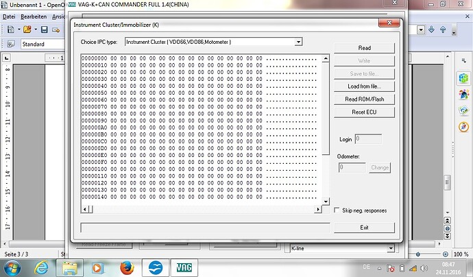

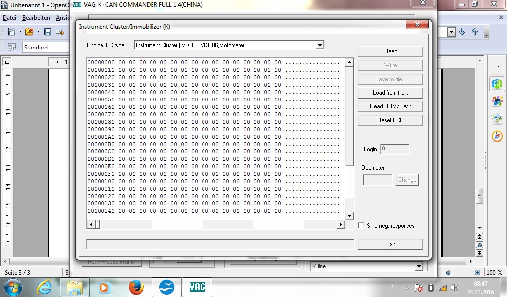

Dann öffnet sich ein neues Fenster mit ganz vielen „00000000000000“.
Oben im Reiter müsst ihr „Instrument Cluster ( VDO66, VDO 86, Motometer )“ auswählen

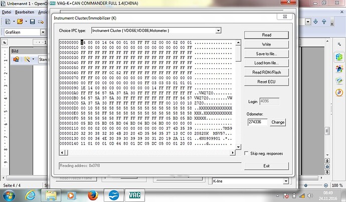

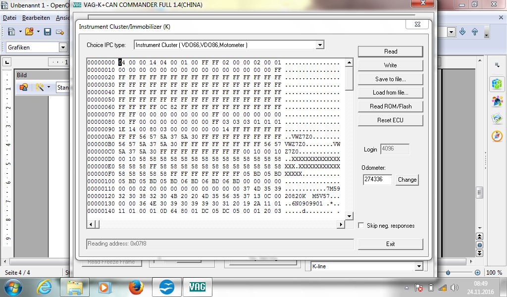

Dann einfach auf „Read“ drücken und warten. Unten müsste jetzt zu sehen sein, dass er arbeitet und die einzelnen Zeilen ausliest. Es kann vorkommen, dass das Fenster grau wird und sagt „Keine Rückmeldung“. Dann einfach warten und Kaffee holen oder Bier. In Circa 5 min ist der Zauber vorbei und ihr sehr auf einmal keine 0000 mehr sondern andere HEX Zahlen.
Wer will kann jetzt auf der rechten Seite bei „Save to file“ eine Sicherung seines ausgelesenen Eproms machen für eventuelle Probleme oder Fehler.

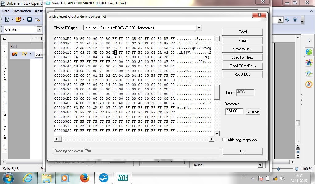

Nun müsst ihr runter scrollen bis zu dem Punkt „00000410“ wenn ihr dann mit dem Cursor nach rechts geht seid ihr dann bei der 411 dann 412 …. Wir wollen zur „416“ dort müsste jetzt ein „C1“ stehen. Nun löscht das „C“ und macht ein „E“ draus.

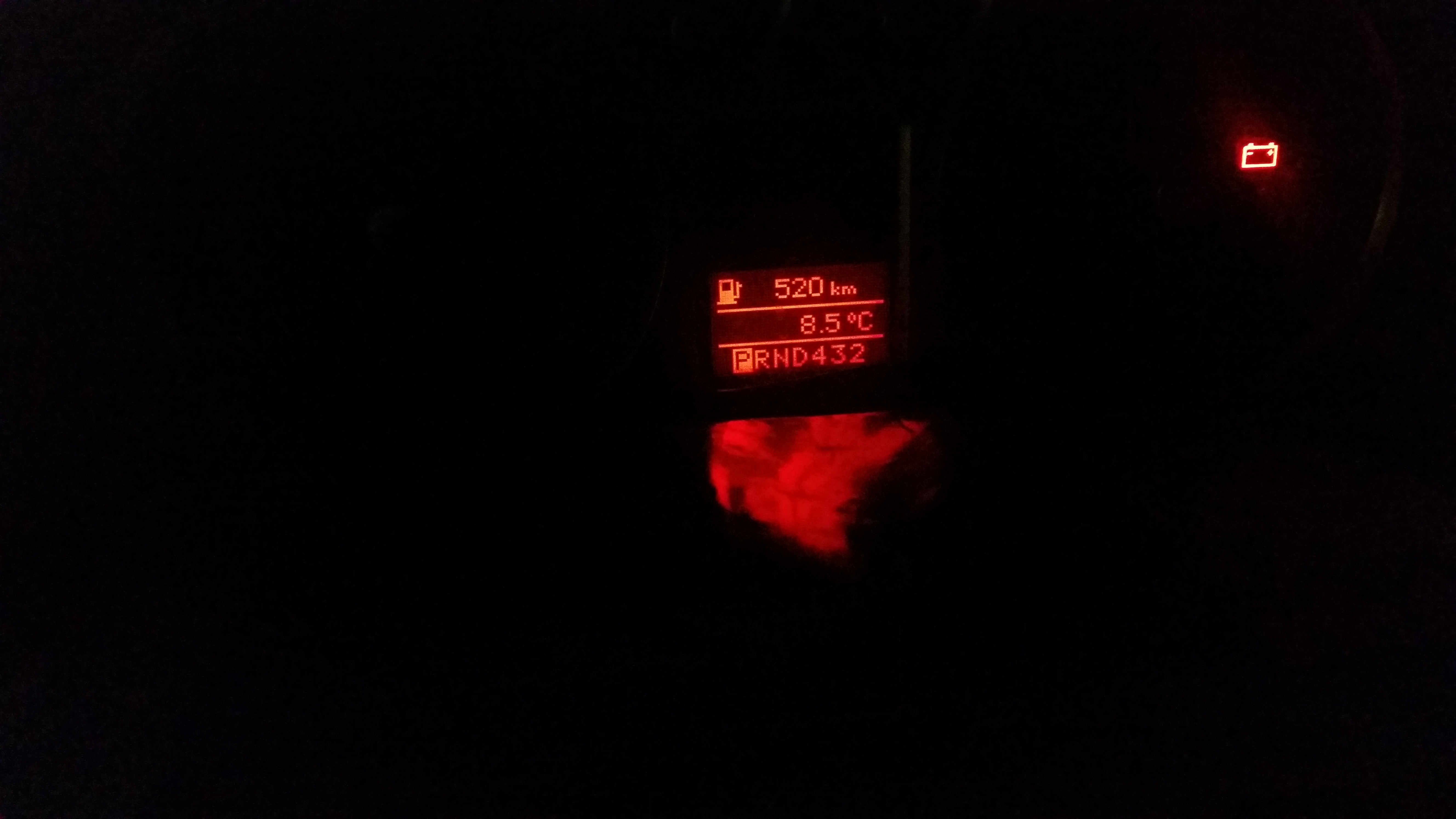

Nun einfach auf „Write“ drücken und warten (Bier weiter trinken) wenn alles fertig ist, dann einfach „Reset ECU“ machen. Dann blinken einmal alle Lampen im Tacho auf.
Schlüssel raus. Schlüssel rein und freuen.
