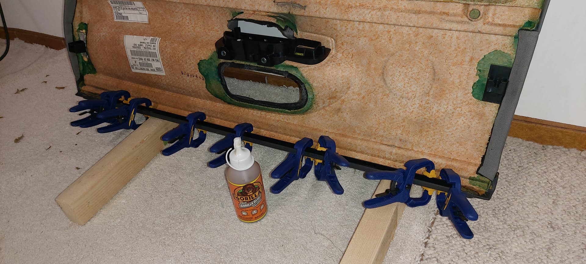

Ich habe mich jetzt für Gorilla-Glue entschieden (schäumender PU-Kleber):
Was ich aber für Nachmacher wichtig finde:
Wenn die lange Leiste ab ist, dann darf die nicht irgendwie abgeklebt werden, sonst passt das später vielleicht nicht mehr rein.
Ich habe daher die Leiste in die Tür eingesteckt, 3 Punkte Sekundenkleber (rechts, links, mitte) drauf gemacht, dann die Verkleidung eingehängt und die beiden Griffschrauben eingeschraubt. Wichtig ist, dass man die Leiste nicht ganz einschiebt, damit sichergestellt ist, dass die Leiste und die Verkleidung in Kontakt kommen (der Sekundekleber füllt keine Spalte).
Nachdem das getrockent war habe ich es mit leicht vor/zurück Schiebebewegungen ausgehängt (vor/zurück, damit die leichten Klebestellen sich nicht durch das senkrechte ziehen wieder lösen). Jetzt konnte ich die genaue Position der Leiste markieren und anschließend die Leiste endgültig verkleben.

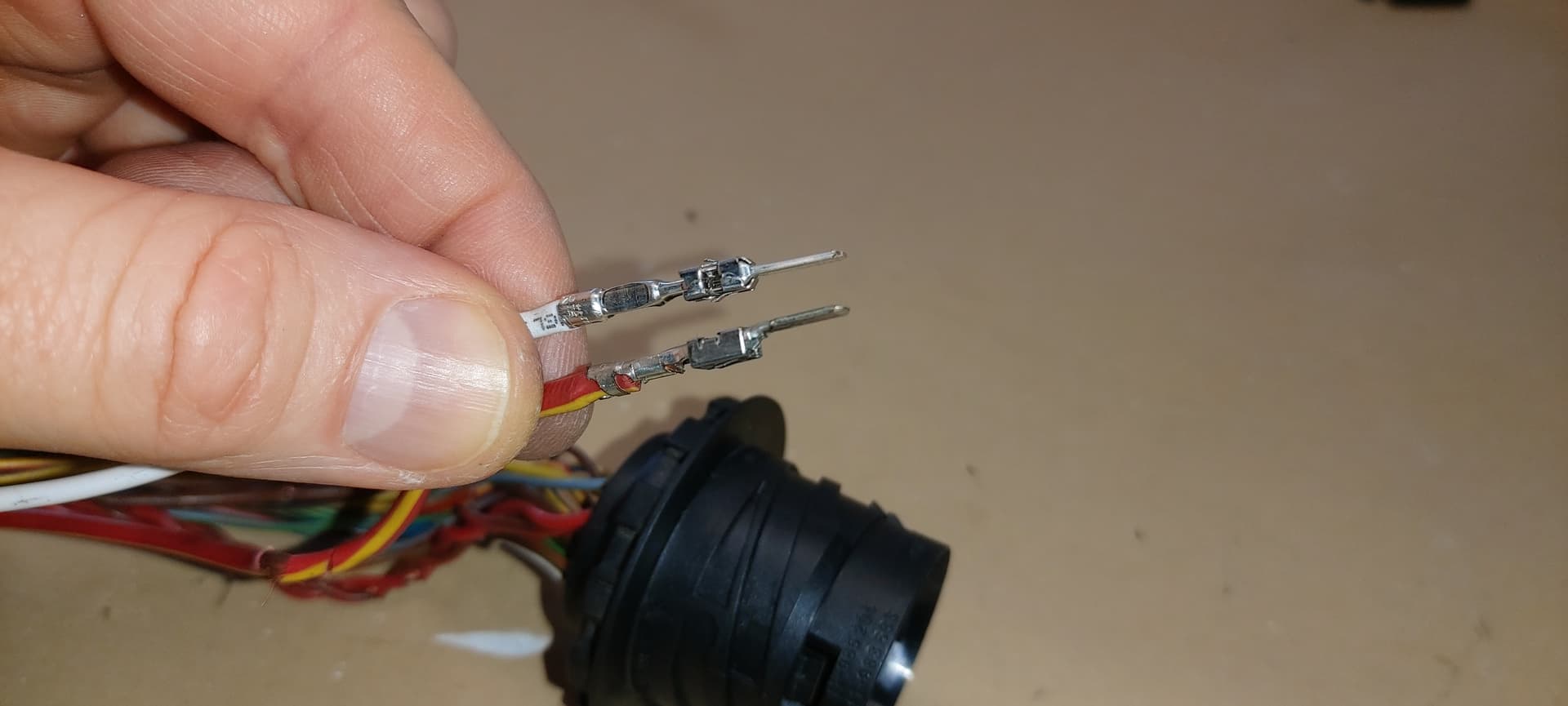

Also wann immer ich was bei ATP bestelle ist es Mist und ich muss es zurück schicken. Das letzte mal war es eine Antriebswelle die ich wieder ausbauen musste, und nicht mal so was einfaches wie Stecker kriegen sie hin:
Die Stecker die sie vertreiben sind symetrisch und rasten nicht wie die assymetrischen originalen ein.

Das ist dort auf den Bildern gut zu erkennen.
Ich habe den Reparatursatz bestellt bevor ich den Stecker ausgebaut hatte…
Ich habe jetzt den Originalem Reparatursatz wie bei meinem letzten Sharan bestellt. Sollte bis zum Wochennde da sein.

Richtig, das mit den nicht passenden, weil symmetrischen Steckern, die oft vertrieben werden, hat mich schon zur Weißglut gebracht.
Siehe daher mein Essay in
SpaceSchrauber
Ich habe jetzt von donauto-kfz bestellt und die haben sowohl für vorn wie auch für hinten jeweils die richtigen Pins geliefert. Einen Kabelbaum habe ich schon wieder drin, die anderen 3 mache ich die nächsten Tage.
