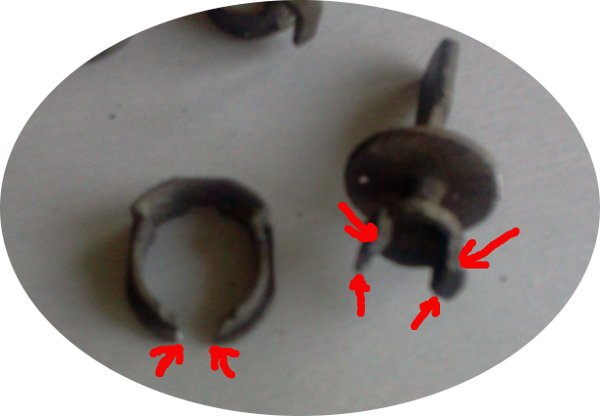

Kurz mal ein paar Bilder hinzu.

kaputt.jpg Diese Teile waren beschädigt. Wobei der aüssere Ring wohl unerheblich ist.
Aber die Kleinteile des Mitnehmers haben wohl blockiert.
Einbau war dank der perfekten Anleitung :click: von dieselsmell kein Problem.
Nur die Feder. Damit hatte ich schon in der Lehre Probleme. Feder runterdrücken und um 180°
drehen? Eh ne.
dieselshell.jpg Also habe ich die Feder an den roten Pfeilen eingesetzt. Ich finde das ist genug Federspannung und ob die Feder in der Nut bleibt bezweifele ich mal.
