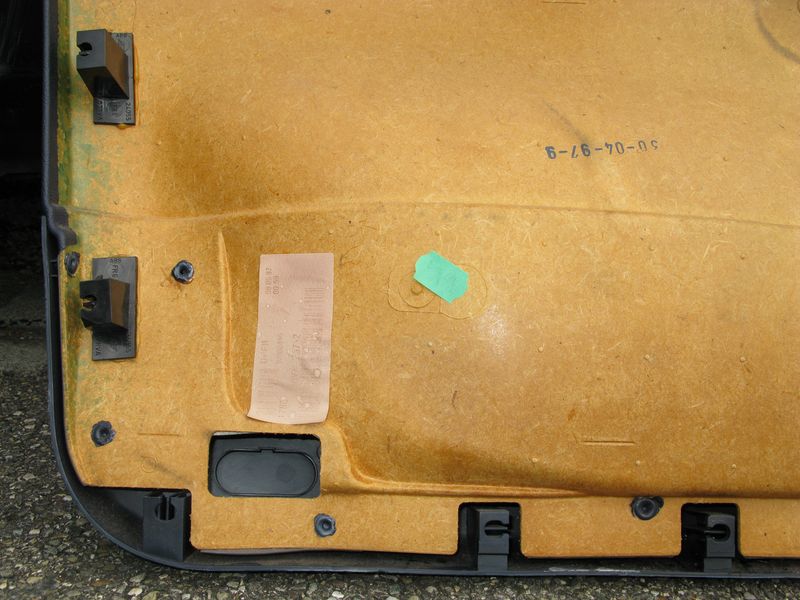

Das Wichtigste ist bei der Montage, unbedingt die Clipse vorher in die Verkleidung zu rasten.

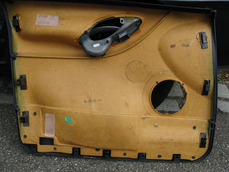

Beim Facelift ist es aber ansonsten völlig easy. Innenteil Griff ausklipsen, Schale raushebeln, 2-3 Schrauben lösen, 2x kräftig nach oben rucken und voilà die Verkleidung ist ab. Kabel und Bowdenzug aushängen und das war’s.

Hier nochmal zum Sharan I nochmal die Bilder der idiodischen Verklemmung:
