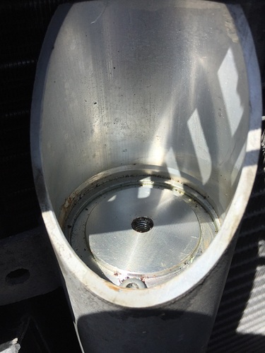

Na jedenfalls hab ich den äußeren Deckel nun geöffnet (siehe Foto) und es scheint, als hätte der „neue“ äußere Deckel seinen Zweck erfüllt und hält relativ gut dich. Ich hatte nur das Problem das die Schraube sehr verrostet ist-war, deshalb konnte ich nicht sofort erahnen um welche Schraube es sich handelt unter dem Rost aber sie ging dann doch auf.
Und wo ist das Lithiumfett ?
Bitte umgehend die Hülse etwas reinigen und den Schmodder komplett raus saugen und mit Lithiumfett alles um den Seegering abdecken.

Natürlich NUR A: !
Aber wenn Du schon den Deckel ab hast, alles was darunter ist sauber machen ( natürlich NICHT am Seegerring mechanisch groß
herumspielen und dann den Dreck AUSSAUGEN, nicht absaugen :dribbel: .
Das Lithiumfett oder Öl kommt NUR unter den Deckel und NICHT in den Kühlkreislauf :dribbel: .

Nö, wenn er schon den Deckel ab hat kann er auch sauber machen und mit Lithiumfett oder -Öl bedecken.
Der Kolben unter dem Seegering bewegt sich leicht vergleichbar mit einer Spritze.
Da ist es auf Dauer sehr gut wenn die Hülse sauber ist und von oben die Kolbengummis und die Hülsenwandung gut geschmiert und gegen Oxidation geschützt sind.
