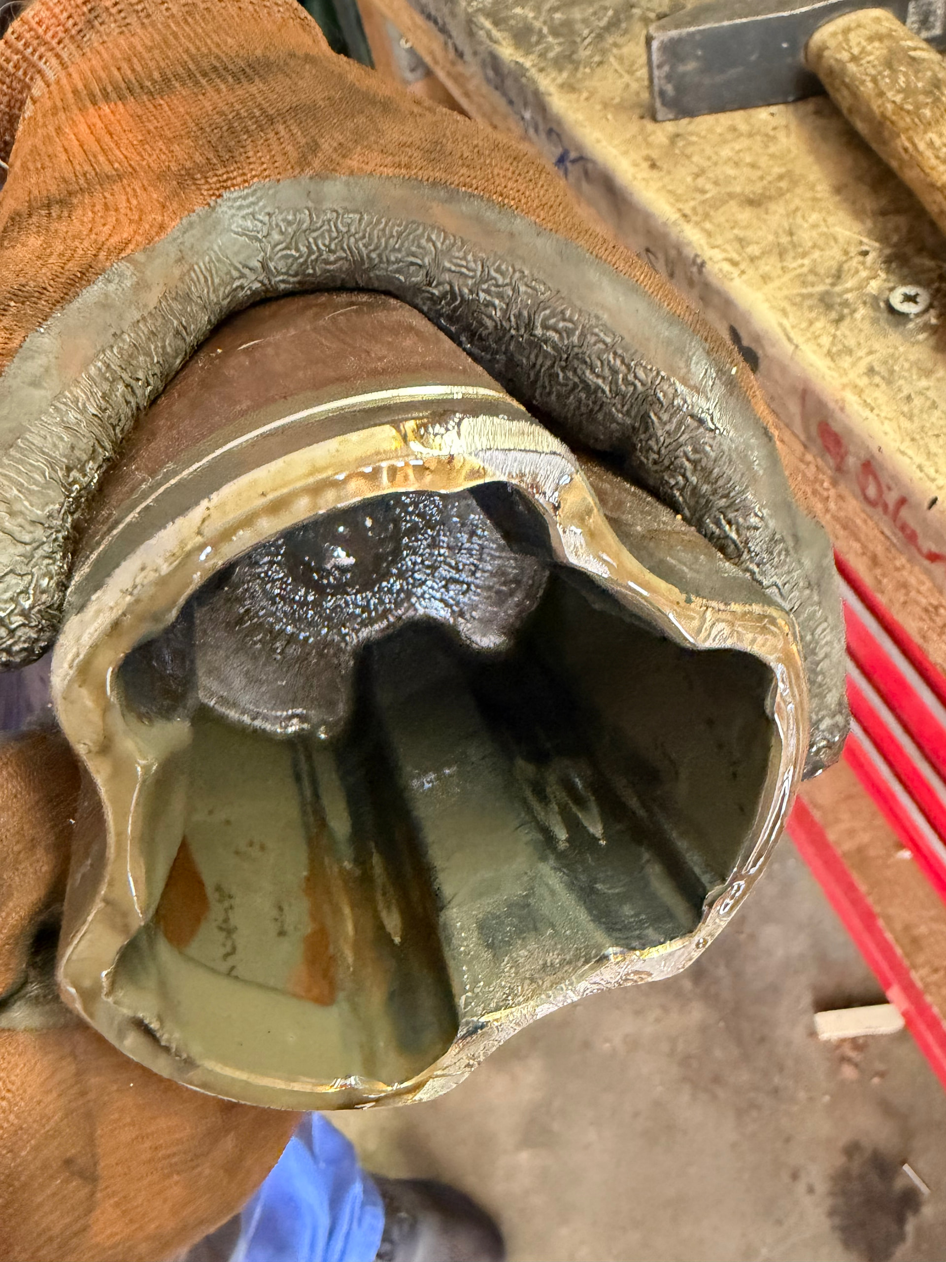

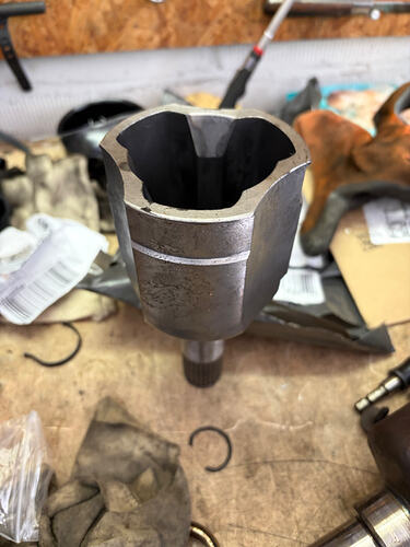

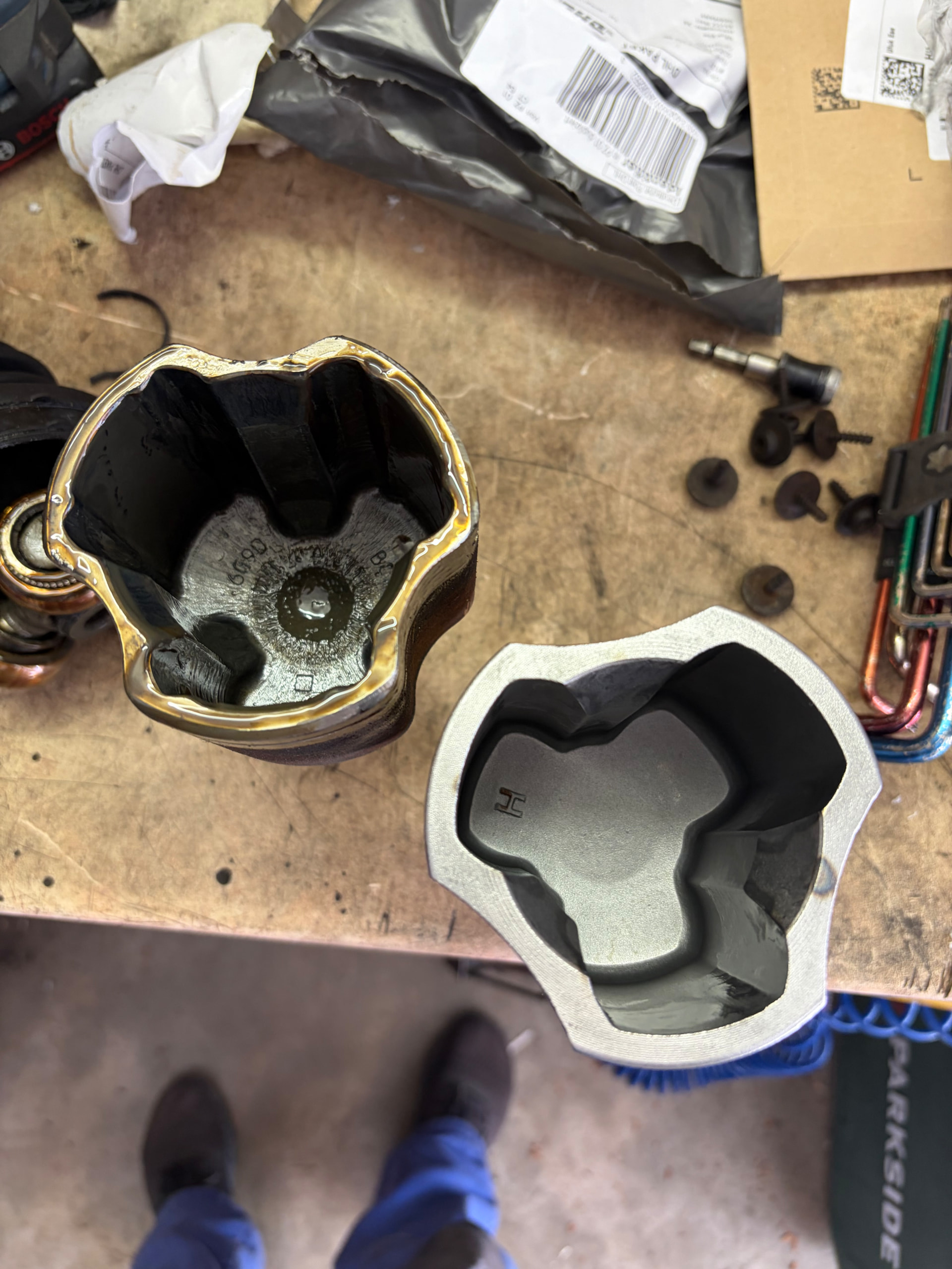

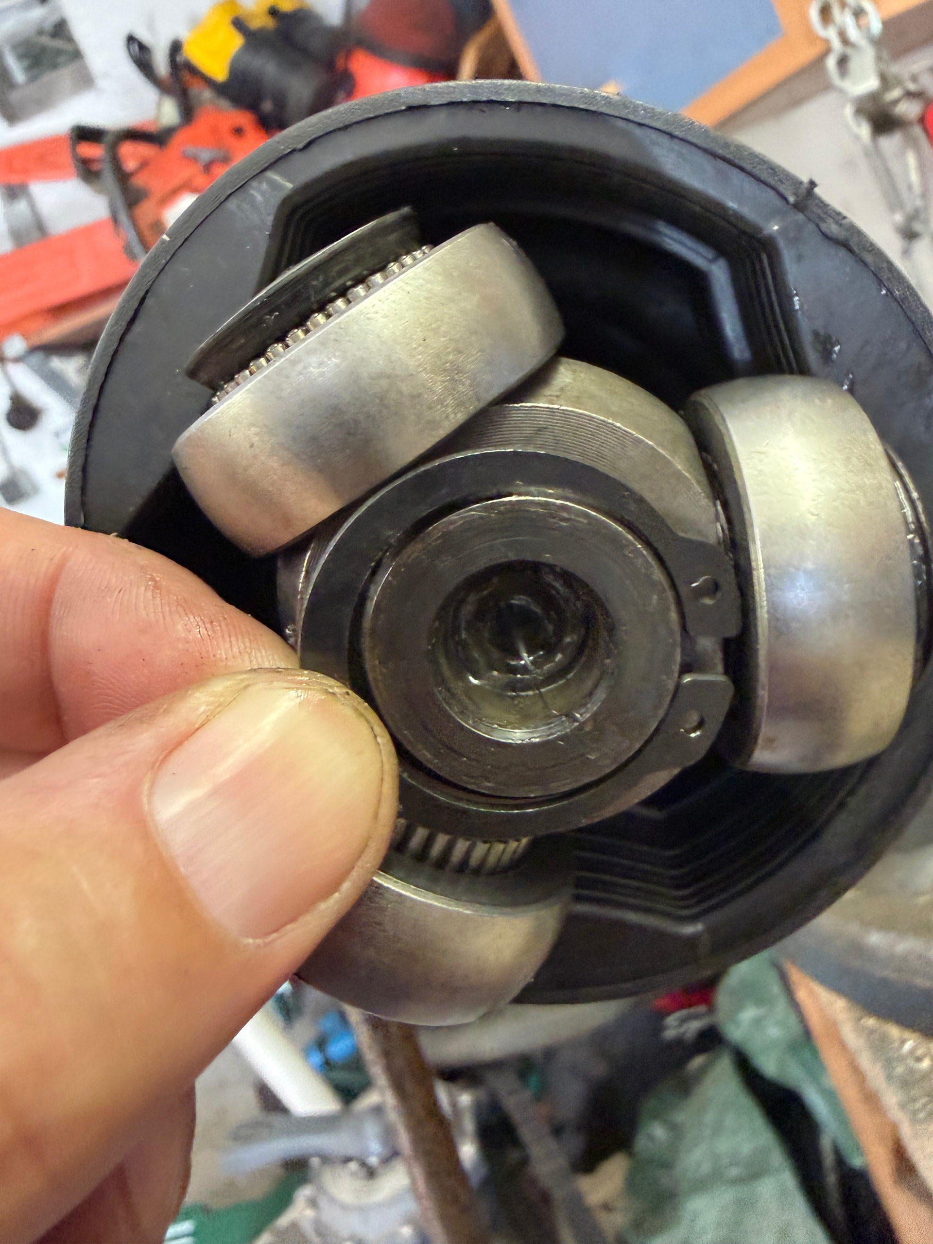

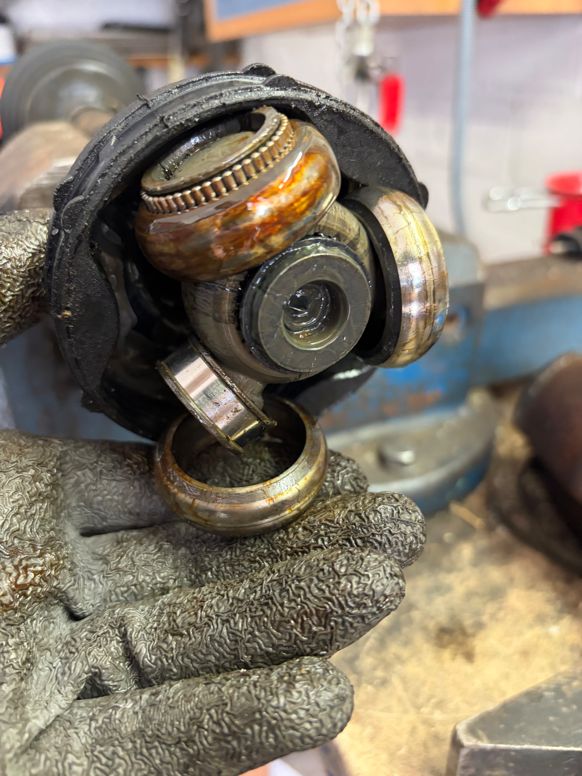

Wollte die gerissene Manschette am Innengelenk (Tripo) auf der Fahrerseite wechseln, kam wohl zu spät. Als ich die Manschette abnahm, viel mir schon eine Laufrolle in die Hand.
Nun, entweder Gelenksatz neu, oder direkt die ganze Welle (bei 250tkm Laufleistung vielleicht sogar sinnvoll). Leider finde ich den Tripodensatz nur von GSP und Febi (Spidan oder Lauber konnte ich nicht finden, oder zu blöd dafür), aber eine vollständige SKF würde ich für knapp unter 170€ kaufen können.
Hab ihr Erfahrung beim WA6 damit nur das Tripogelenk zu tauschen, insbesondere wegen GSP und Febi usw. oder alternativ Hersteller. Sonst muss ich wohl zur kompletten Welle zurückgreifen.

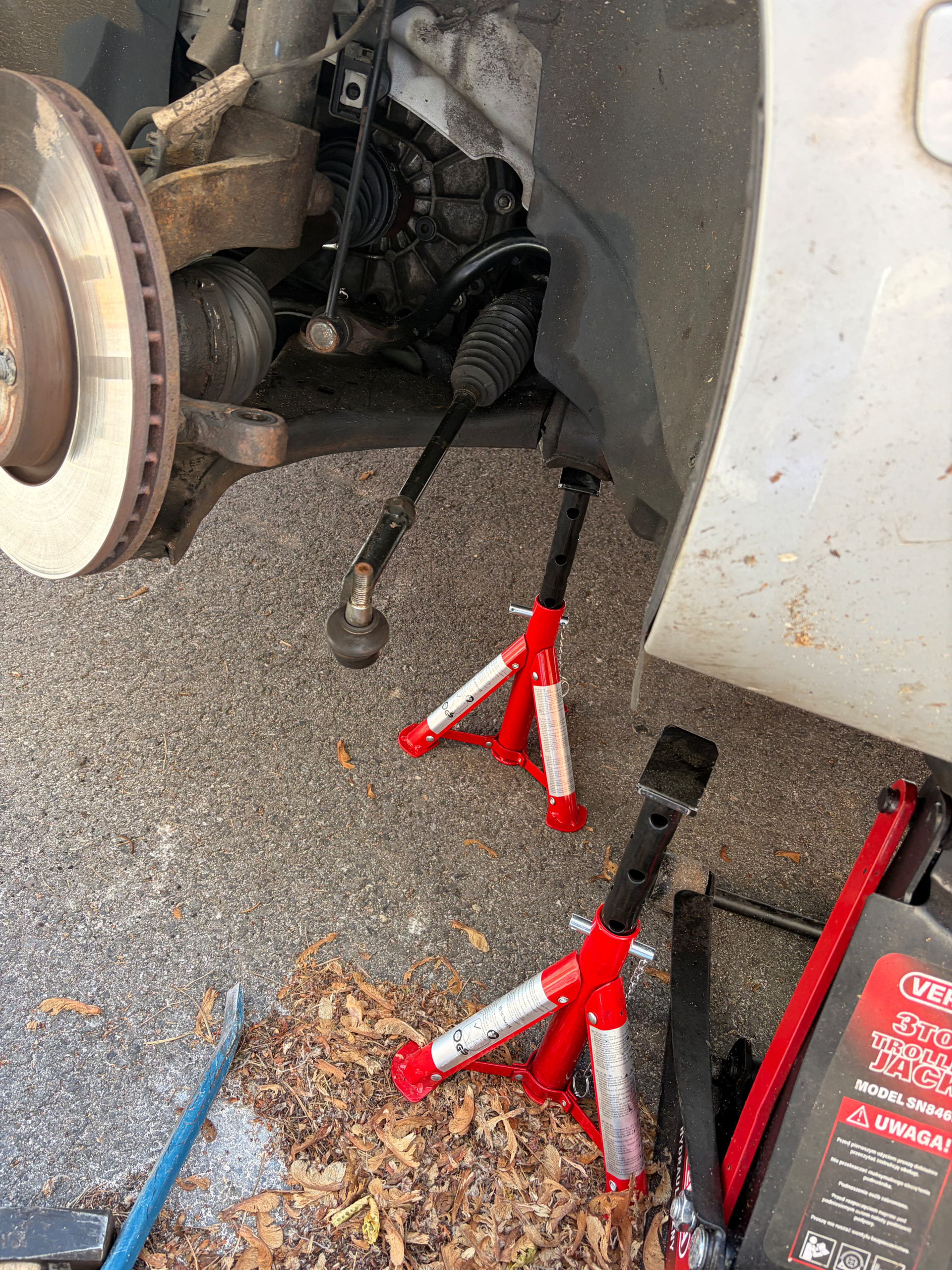

Hier noch ein paar Bilder

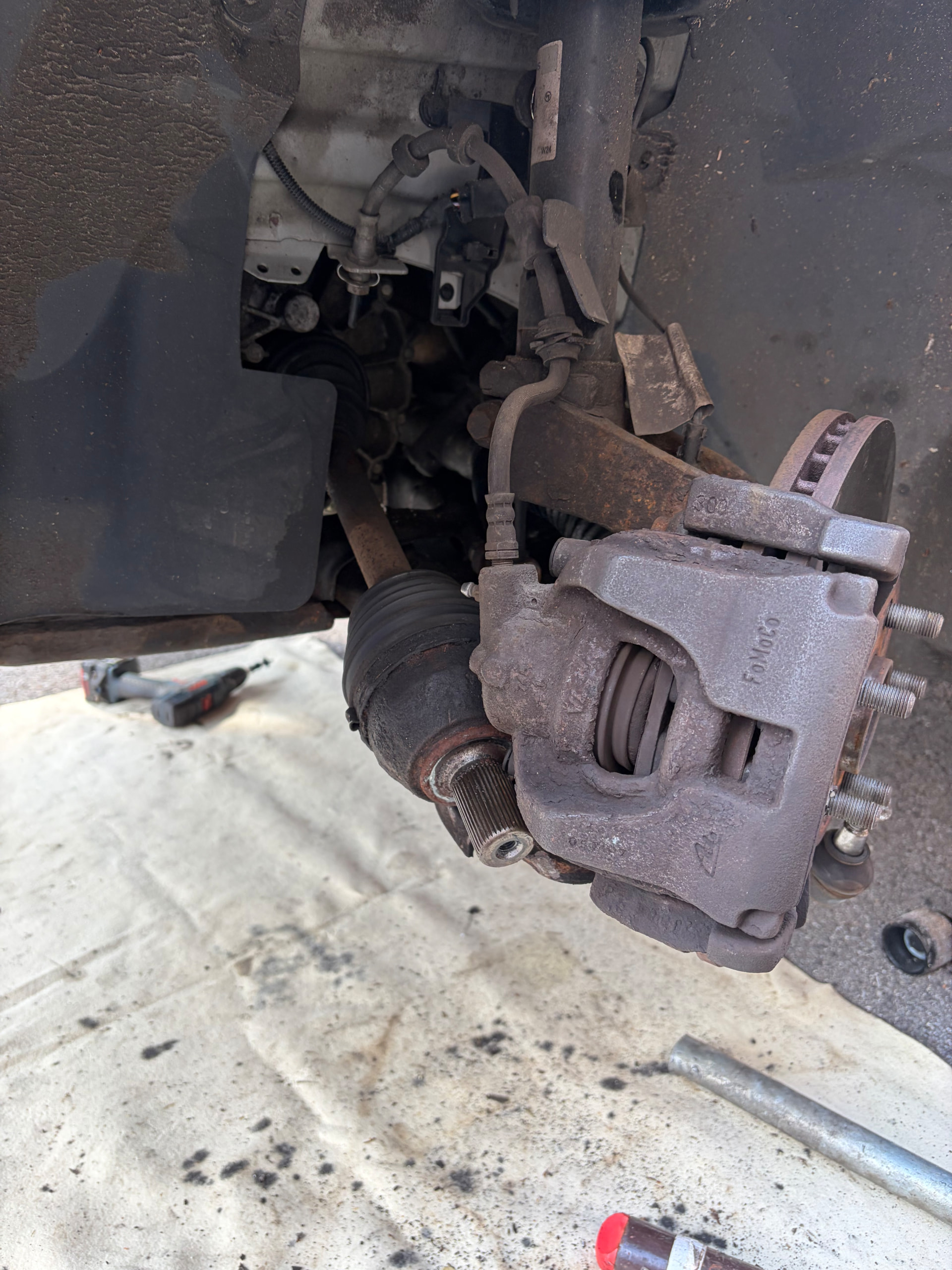

Traggelenk aushängen und es läuft kein Öl aus.
Ich habe beidseitig die Spurköpfe ausgehängt

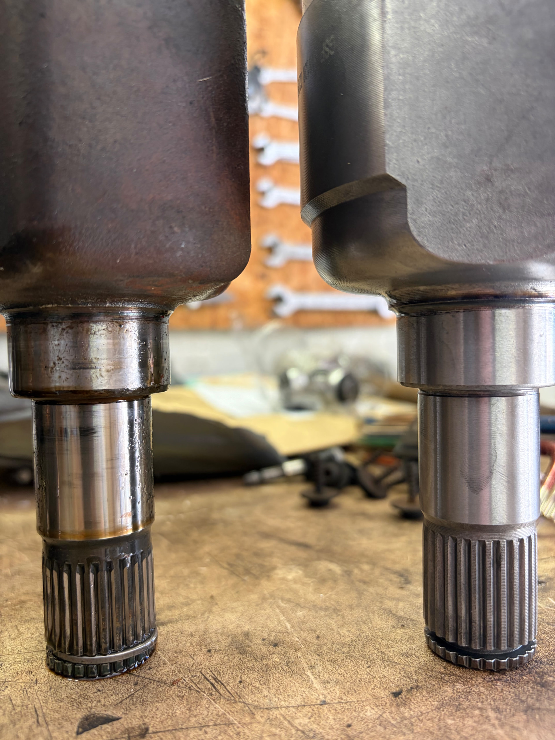

Besten Dank! Grad das Gelenk getauscht, Probefahrt gemacht-> alles gut.

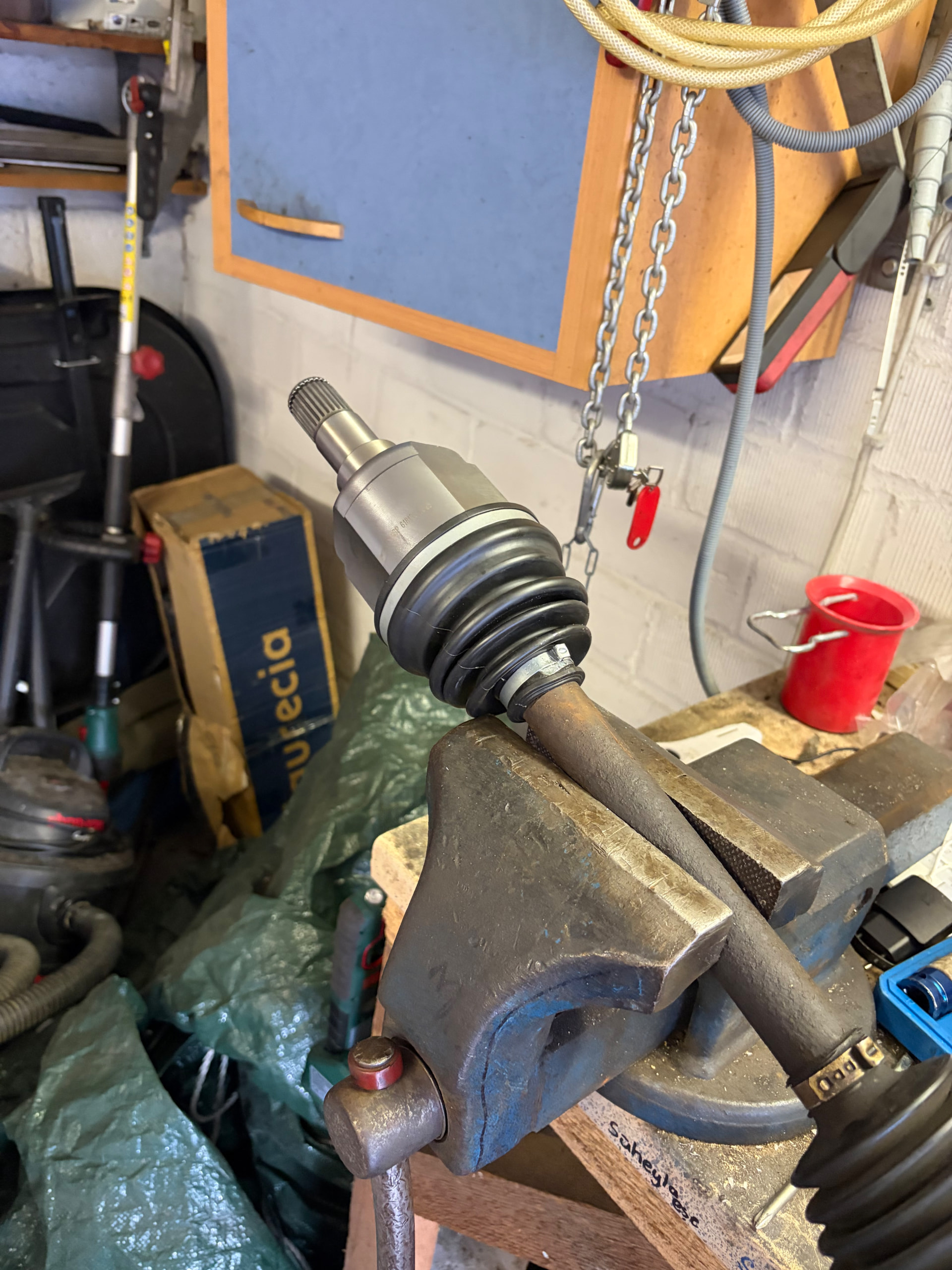

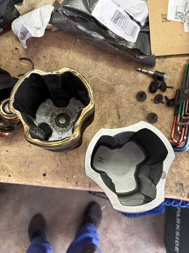

Eine kleine Enttäuschung sei aber erwähnt. Der mitgelieferte Seegering war zu groß, daher den alten Spreizring vor den Tripostern eingesetzt.
Hier noch im zusammengebauten Zustand.

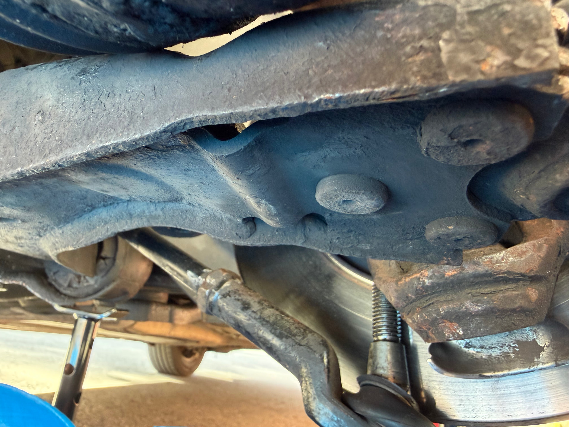

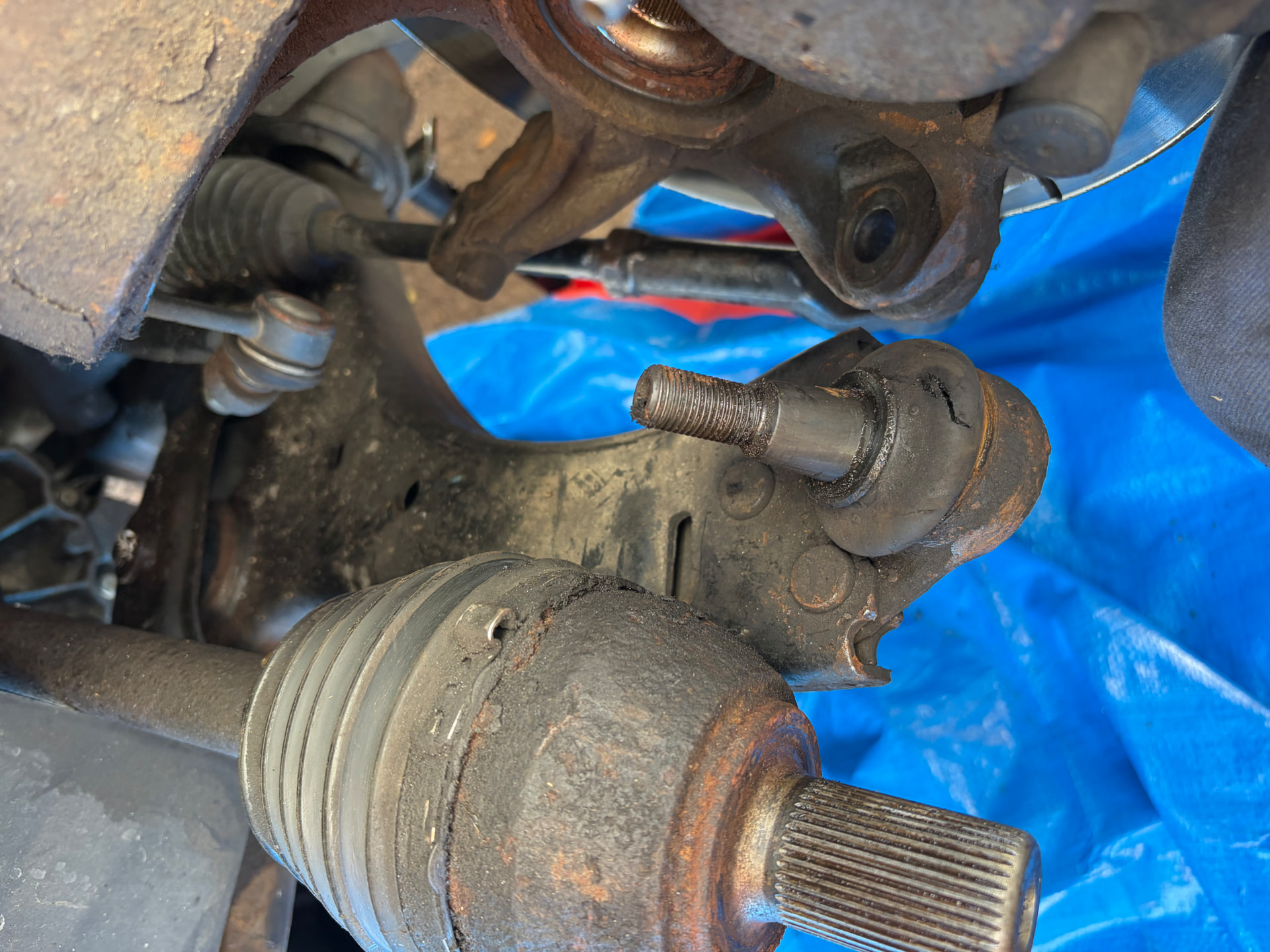

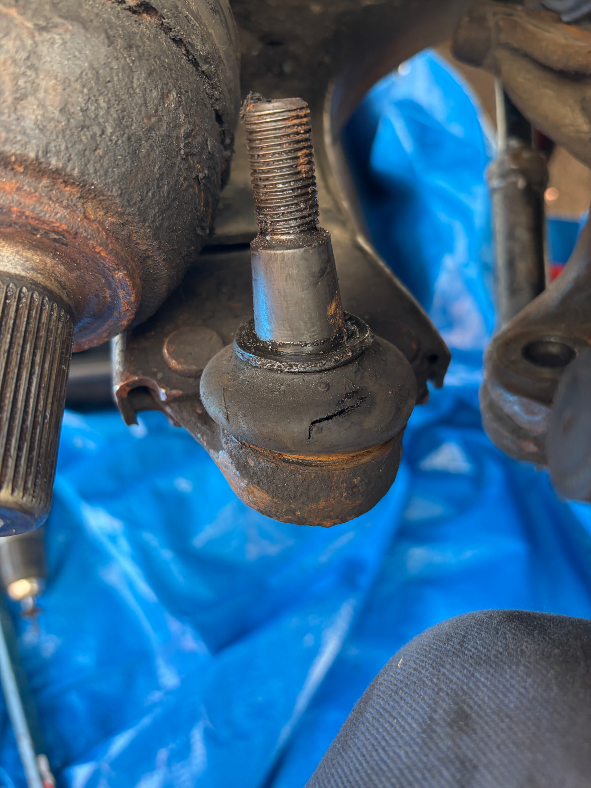

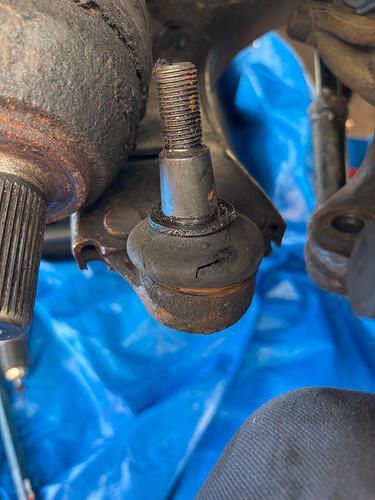

Mir ist aber noch ein Missgeschick passiert. Manschette vom Traggelenk eingerissen. Traggelenk gibt es zwar einzeln, im Original ist es aber mit dem Querlenker vernietet. Muss ich nun den gesamten Querlenker tauschen oder habt ihr einen günstigeren Rat für mich?
Niete von unten ausbohren mit 7,5mm Bohrer?

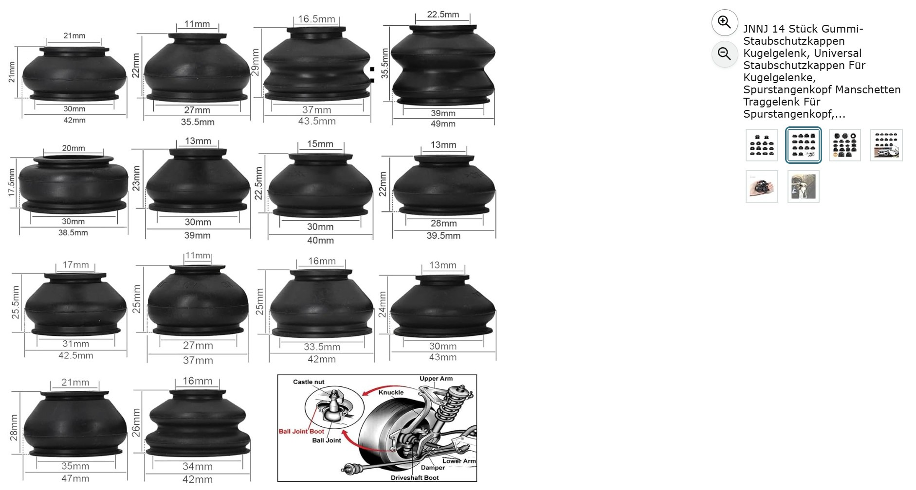

Wenn das Gelenk noch gut ist: Nur den beschädigten Gummibalg austauschen.
Wow, das habe noch nie gemacht oder gehört das man es macht. Ich guck mal ob ich das so finde.
Danke für den Tipp!
Mach mal den Sicherungsring und den Balg vorsichtig ab und miss die Durchmesser.
Hab’s jetzt einzeln noch nicht zum Kaufen gesehen, ist aber regelmäßig incl. Gelenk dran zu bekommen :wink:
Ich guck am Wochenende in meinem Bestand an Altteilen.
Hab ich schon oft gewechselt, dafür hebe ich auch gebrauchte Gelenke auf

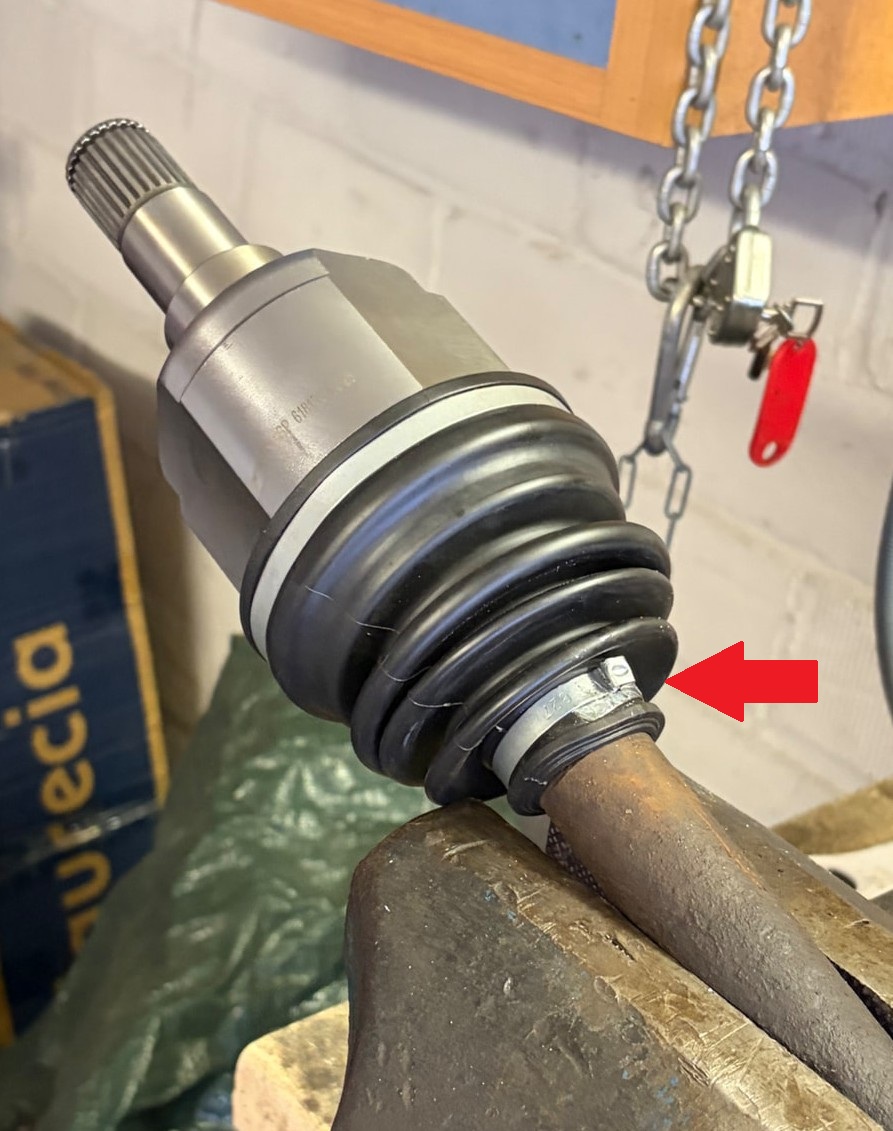

9,99€ kostet so ein Universalsatz bei Amazon und kommt morgen → ich versuchs mal und melde mich dann… mal sehen.
Die nächste defekte Stelle ist schon vorprogrammiert.
Ja, habe ich für mich bewertet. Wird schon schief gehen (Sitzt zumindest fest drauf und ist auf meine monatliche Prüfroutine gekommen-> ich hab ein Auge drauf). Hatte sonst nur noch Schraubschellen, die ich da aber für fehl am Platz halte.
Auch wenn viele anderer Meinung sind .
Ich mach da immer nen Kabelbinder drauf.
Gute breite Kabelbinder nutze ich da schon seit Jahren…per Zange richtig fest gezogen hält das perfekt
Es gibt auch Metallkabelbinder aus Edelstahl. Die nutze ich immer dort, wo die Plastikteile durch Witterungseinflüsse versagen könnten.
