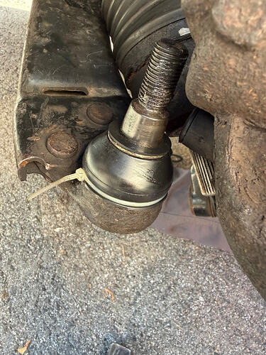

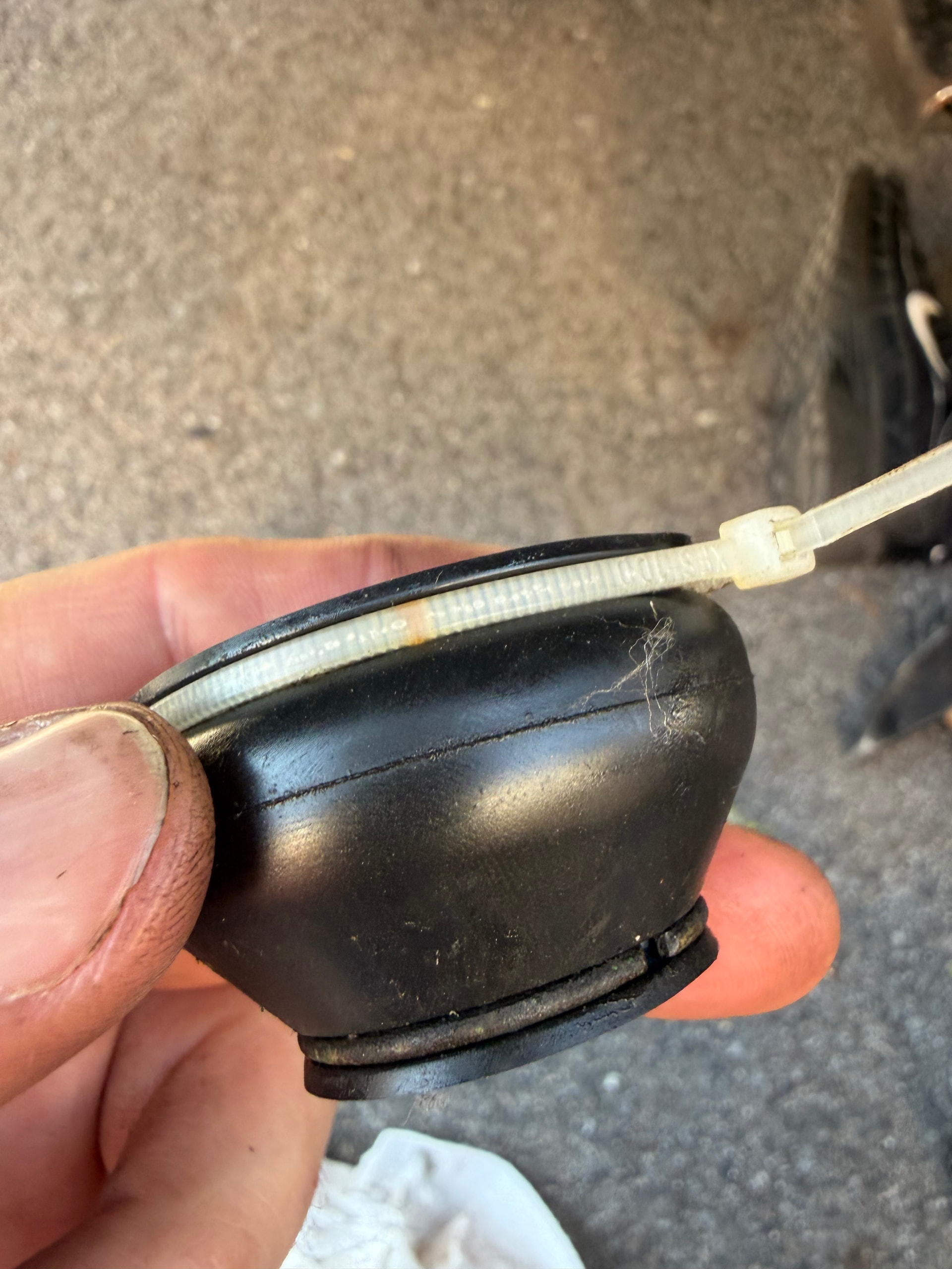

Ich meine Kunststoffkabelbinder .
Und zwar nur an der inneren Seite .

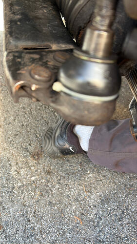

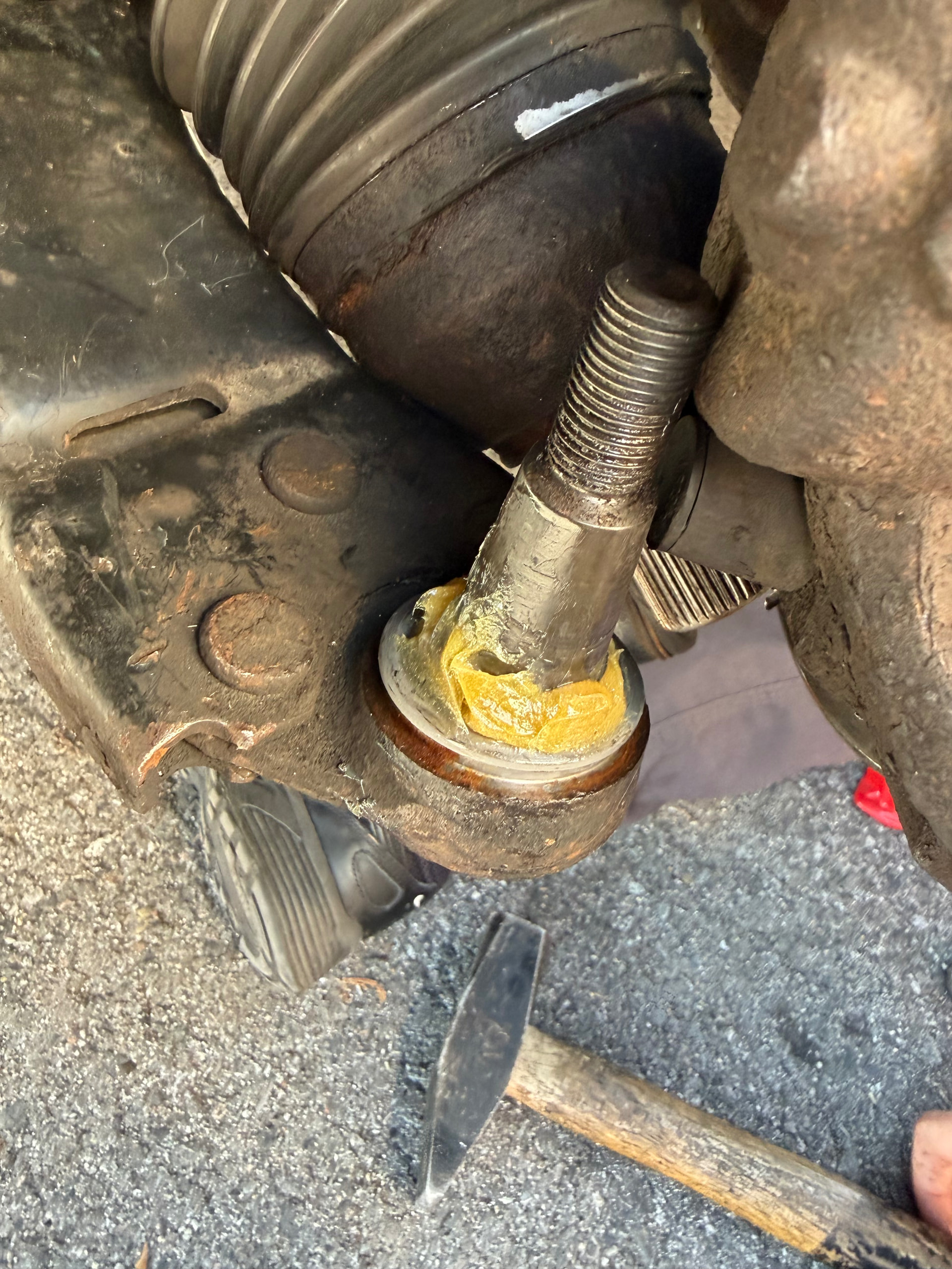

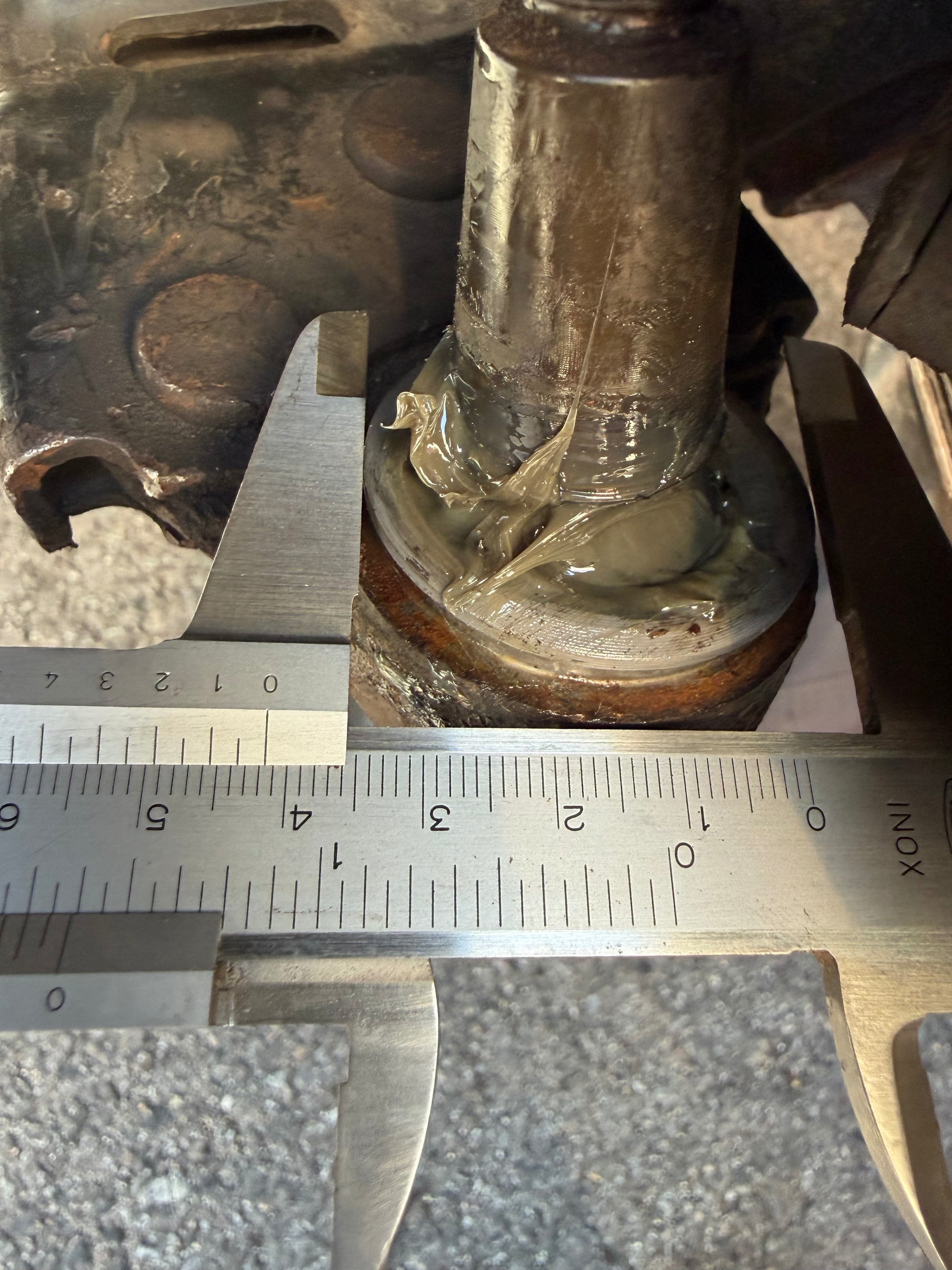

Der untere Federring der Manschette war schon gebrochen, da habe ich mir die Kabelbinder-Kommentare vor Augen geführt und und unten mit dünnen Kabelbindern gesichert. Vorher noch etwas frisches Lagerfett in die Kugelfassung gedrückt.
