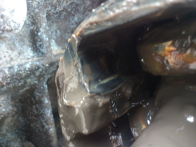

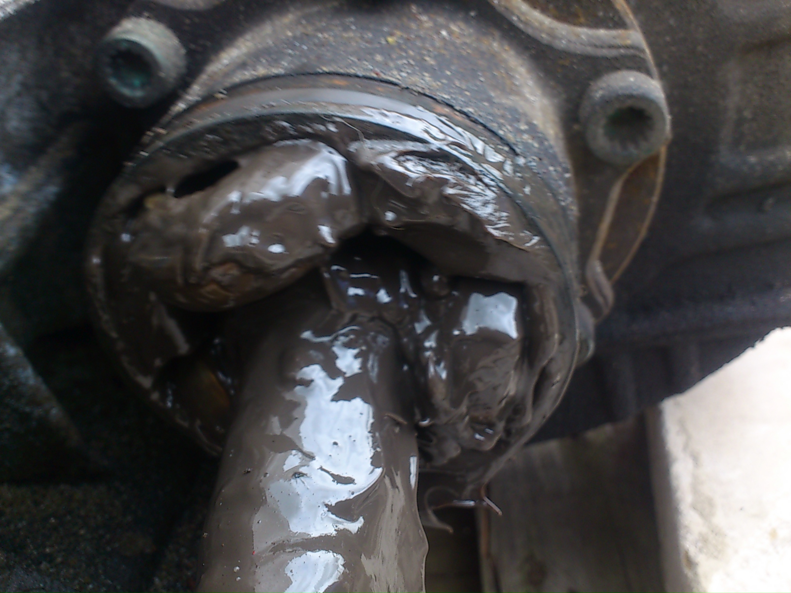

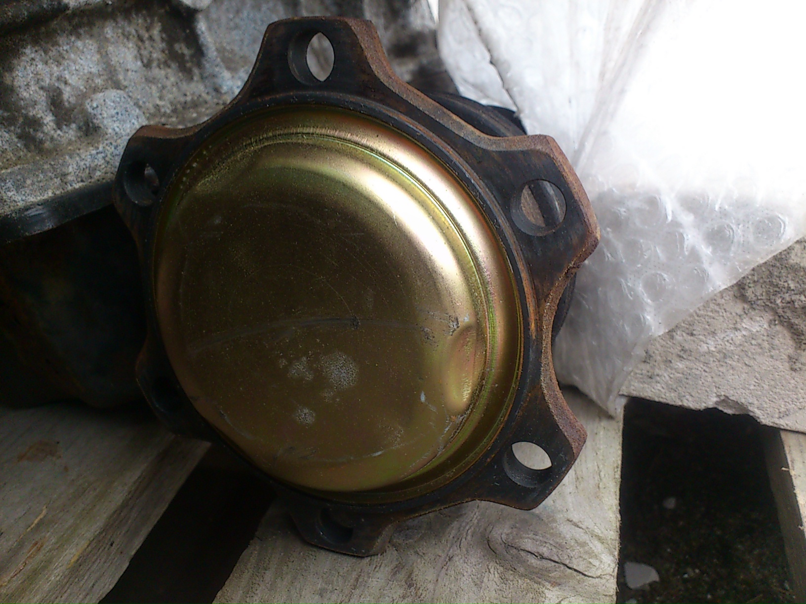

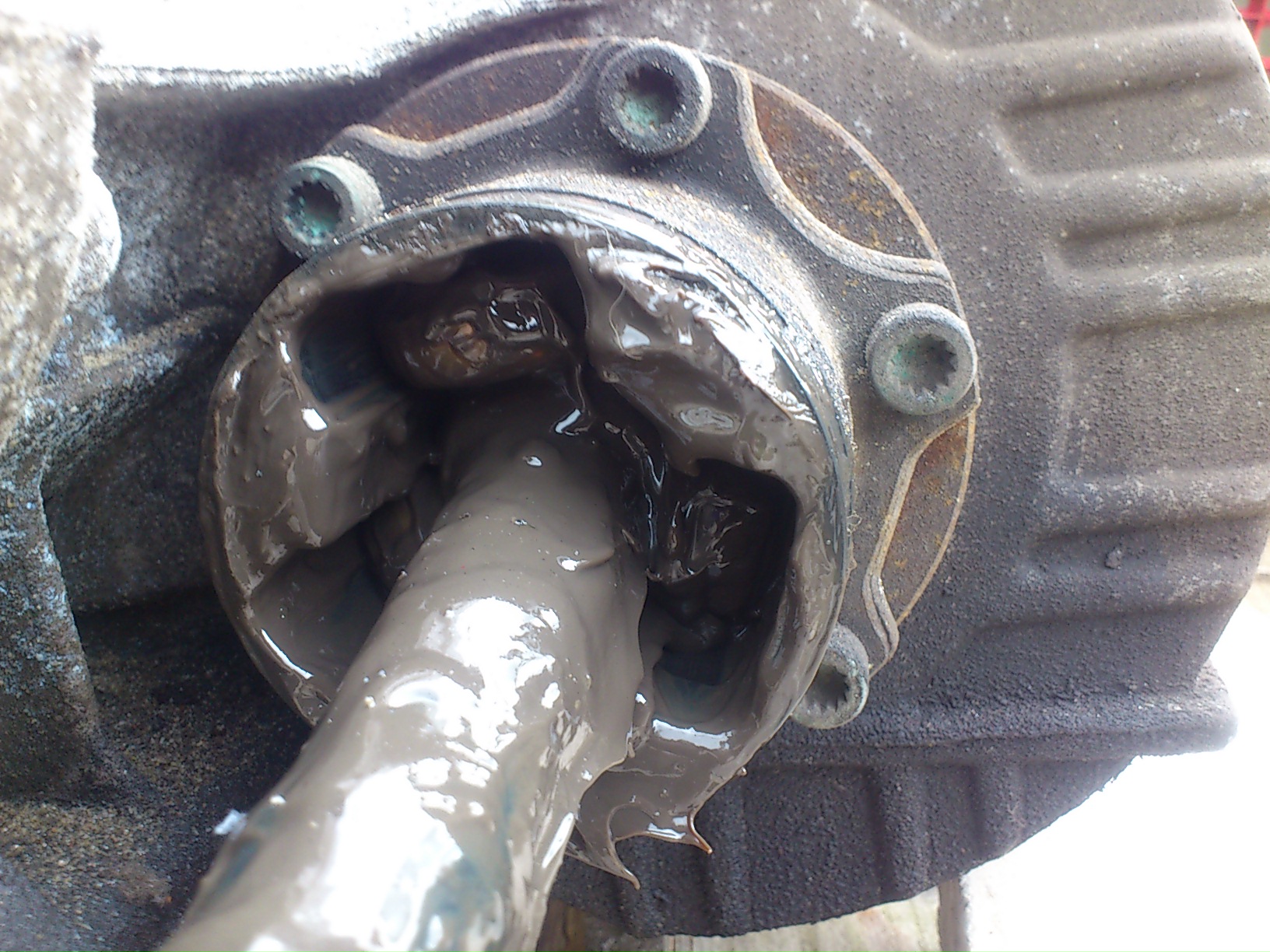

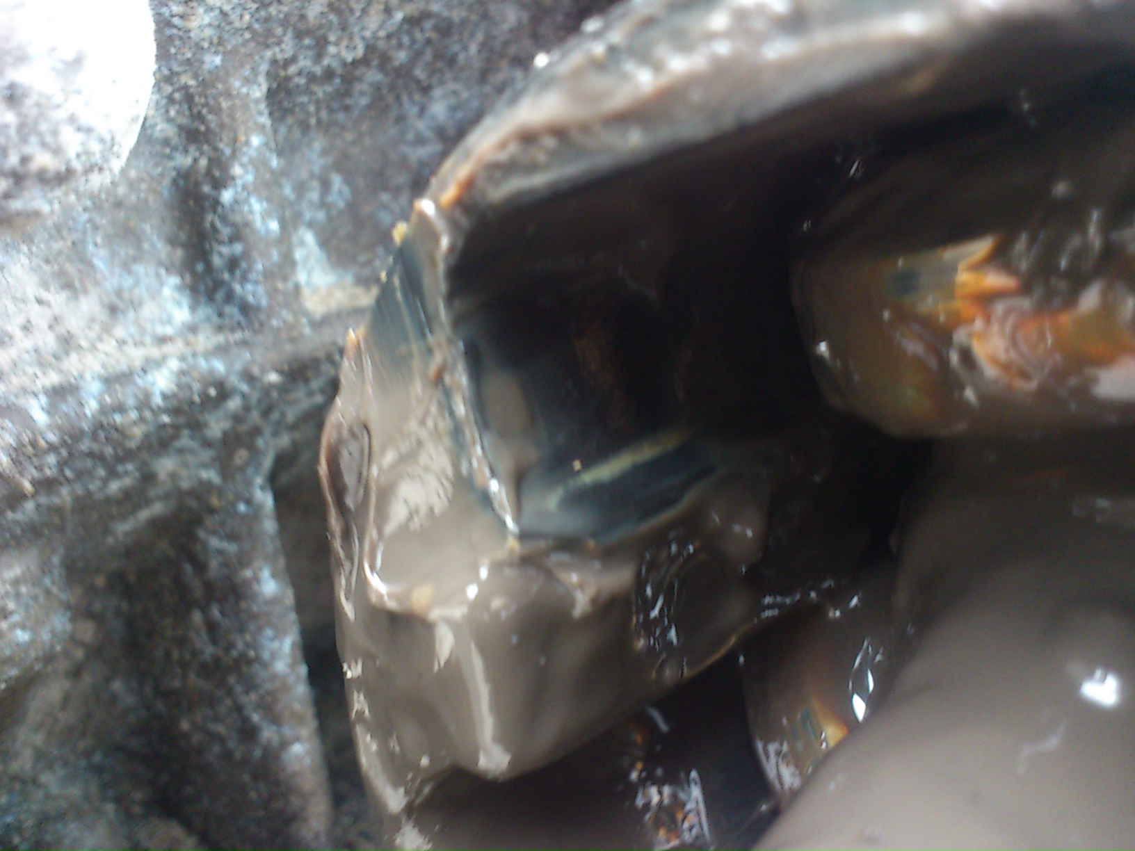

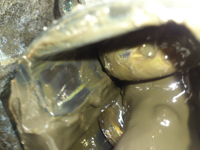

Sooo,
da bin ich wieder. Habe ein paar Bilder gemacht und wohl auch den Grund gefunden, weswegen die Tripode nicht nach vorn herausgehen.
Also erstmal, es sind Tripode verbaut.
Dann ist mir folgendes aufgefallen beim Fett wegwischen - aussen an den Nuten / Führungen der Tripode ist jeweils eine kleine Erhöhung eingearbeitet, so das die Tripode nicht herausgehen, -fallen können.

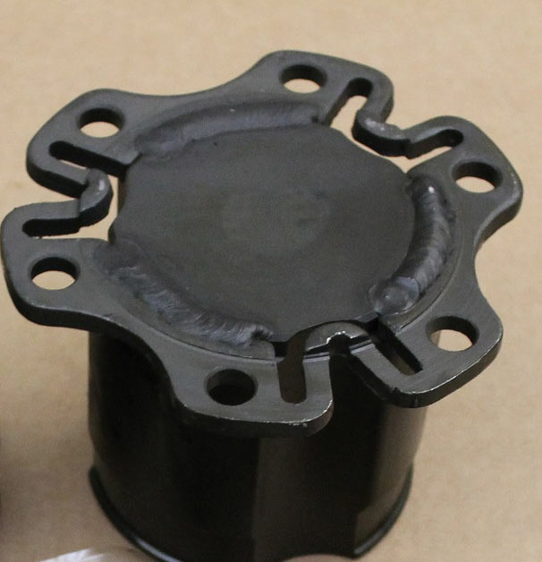

Ebenso gibt es 2 verschiedene Arten der Tripod Töpfe. Da ja hier nur die Tripode nach hinten herausgehen, hat der Topf einen Deckel zum entfernen. Neuere Varianten haben hinten einen verschweißten Deckel und an denen lassen sich die Tripode einfach nach vorn herausziehen.
Edit Heisenberg: Dieser Tripodentopf ist vom nach-Facelift Modell:
Hier lässt sich der Tripodenstern nach außen entnehmen.
Soo, ich hoffe etwas zur Aufklärung beigetragen zu haben. Übrigens hatte ich diese dargestellten Tripode am '95er Sharan, dem '98, '99 und 2000er Galaxy. Egal ob Automatikgetriebe oder Schalter.
viele Grüße
maffi
Nachtrag:
Freeky hat einen VW Sechsender als Motor. Ich schätze mal dass dieses Tripodengelenk eine Besonderheit der (Vor Facelift?) Ford Motoren beim SGA war…
#7 dann muß ich ergänzen - mein '95er Sharan war auch ein VR6 :wink:
#6: das letzte Bild zeigt aber den Tripodentopf vom BJ >2000.
Hat wohl mit den anderen Bildern nichts zu tun.
#9 Öhm - wahrscheinlich ja. Das weiß ich nun nicht, ab welchem Baujahr die verschweißten Töpfe verbaut worden sind. Der 2000er Galaxy aus dem Motor und Getriebe stammen, hat noch die mit dem abnehmbaren Deckel hinten. War aber noch ein Vor-Facelift Modell der Galay.
