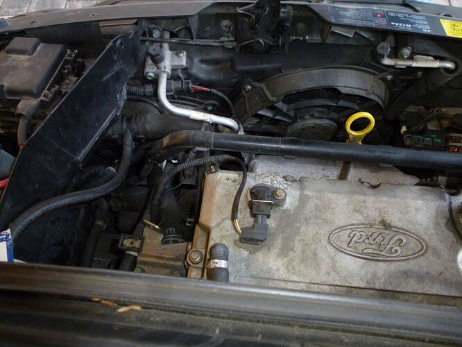

So, nun habe ich mir die Situation nochmal angeschaut und auch ein paar Bilder geschossen.
Hier erstmal der Motorraum:
Und die Lüfter

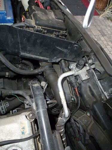

Gut zu sehen ist noch das T-Stück im Kühlerschlau:
Von diesem T-Stück geht an weiteres Stück Schlauch direkt an den Kühleranschluss…da sitzt kein Thermoschalter mehr drin:

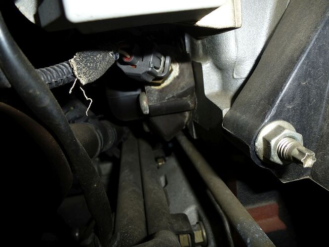

Zu bieten hätte ich noch das Regelventil:
An dem von hinten ein Fühler sitzt. Allerdings ist der nur zweipolig. Wird dort eventuell die Kühlwassertemperatur erfasst?:
Das weitere Absuchen des Kühlers und der angeschlossenen Schläuche (soweit man in dem engen Bauraum etwas sehen kann) hat
keine weiteren Ergebnisse gebracht. Hat denn niemand eine Explosionszeichnung, in der man den Schalter „F18“ aus dem Schaltplan suchen kann?
Vielen Dank für eure Bemühungen!
Gruß Kalei
