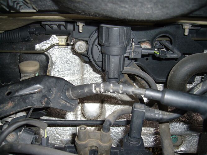

Das was Du meinst kann nicht die Vakuumpumpe sein, nehme bitte mal den Blinker vorne links raus, dann siehst Du sie!
Sonst mache ein Bild von der angeblichen Pumpe und stelle es ein. Die Vakuumpumpe bei meinem (älteres Modell) hat drei Kabel und nur zwei Schläuche.

Hier ein Bild von dem Ventil oberhalb des Motors an der Spritzwand Mitte Motorraum
