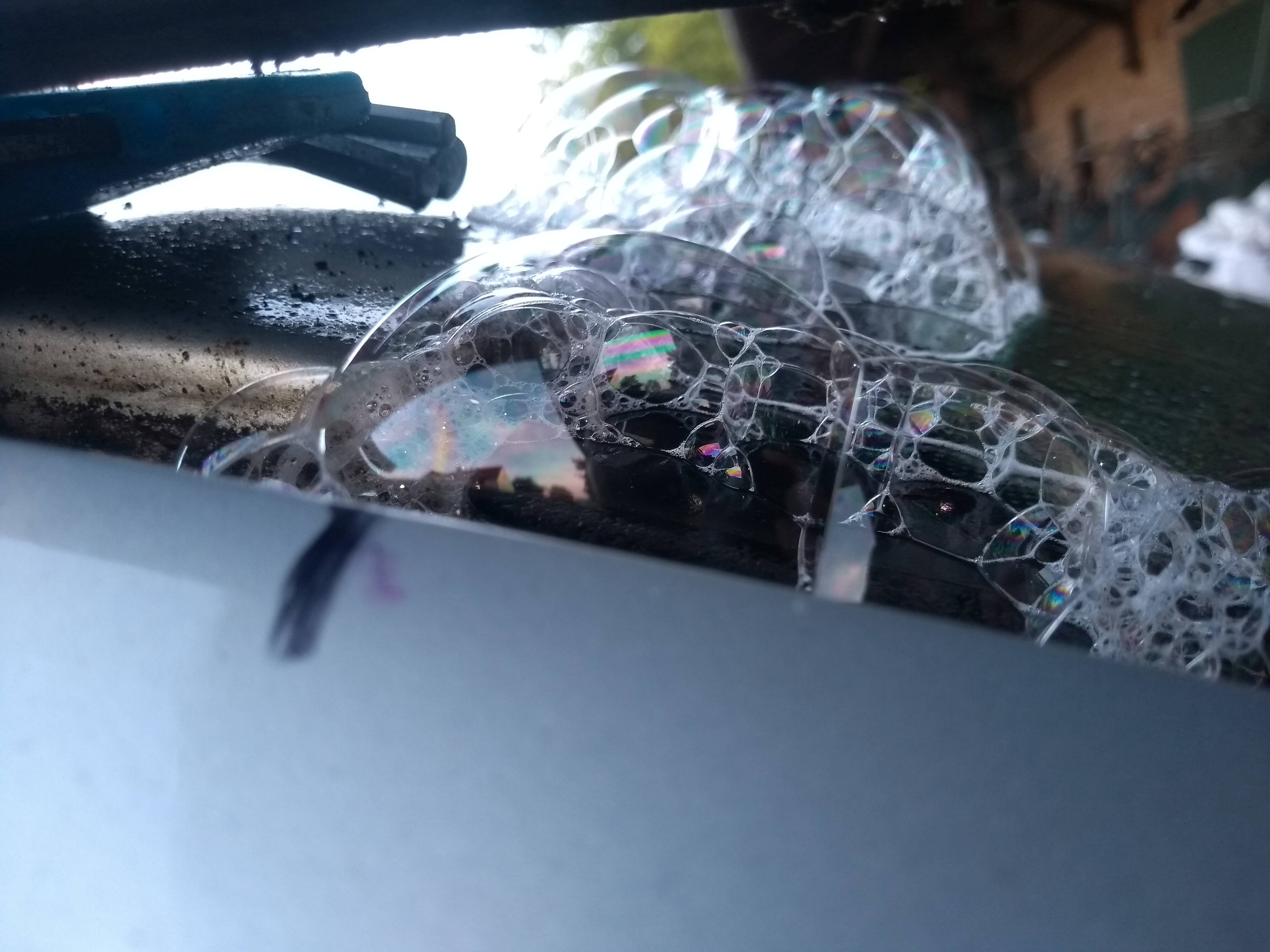

Ich hatte noch die Scheibenverklebung der Frontscheibe mit Druckluft und Seifenwasser geprüft und einige undichte Stellen gefunden und mit Karosseriedichtmasse abgedichtet. Aber immer noch Wasser im Fussraum…
