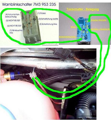

Hallo Leute, da ich jetzt einen Taxischalter habe möchte ich ihn auch einbauen.
Da ich aber ein absoluter Elektriklaie bin müsst ihr mir da noch mal bitte helfen.
Ich habe es mal so eingezeichnet wie ich das Verkabeln verstehe :?, und wie funktioniert es wenn ich den Zuheizersensor ganz ausbaue :-k
Ich habe dasselbe Bild nochmal in meinem Album, wenn ich nicht richtig mit meiner Verkabelung liege, wovon ich ausgehe könntet ihr mir das mal rein malen :pray:
Genau so ist es richtig, Hr. Reser!!

Hallo Manfred, Danke für deine schnelle Antwort.
Also muss ich kein dauer Plus zusätzlich an Pin 5 anschließen
Wie muss es aussehen wenn ich den Sensor ganz ausbaue :-k.
Das Kabel vom Sensor an Pin 6 und eine Kabelbrücke zu Pin 5 :?: :?:
Wenn Du den Sensor ganz ausschalten willst dann verbindest Du die beiden Kabel die zum Sensor gehen mit den beiden Schaltkontakten des Schalters.
Ich würde aber nicht im Wasserkasten anschliessen sondern im Schwellerkanal bei der hinteren linken Tür, da kommst Du wesentlich besser dazu.
Einfach das schwarze Kabel zum Zuheizer durchtrennen und die beiden Enden zum Schalter verlängern.
Wenn Du dann den Schalter ausbauen willst brückst Du am Schalter einfach die beiden Kabel

bin jetzt auch am überlegen mir endlich mal den Taxischalter oder ähnliches einzubauen. Mir geht das unkontrollierte Anspringen des Zuheizers auf den Keks.
Aber so wie das oben geschaltet ist kann ich den Zuheizer nicht ganz ausschalten nehme ich an, sondern nur dazuschalten.
Zum komplett Ein- und Ausschalten brauche ich doch einen 2-poligen Schalter oder liege ich da falsch.
Also so stelle ich mir das vor:
an - immer ein
aus - immer aus
automatik - läuft auf temeratursensor.
Ich hole mir das - schwarze? - Kabel vom Schweller hoch zum Schalter, und schleife es auf Schalterstellung 1 durch - somit Automatik, Schalterstellung 2 geht von Zündung bzw. Dauerplus zum Zuheizer - immer an - und Schalterstellung Mitte gibts keinen Saft für den Zuheizer, ist somit immer aus. Ist doch richtig, oder?
