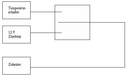

Hi Neo,
deine Schaltung funktioniert ja bestimmt, auch die LED ist ja ne nette Spielerei;-)
Aber gehts nicht einfach so wie unten?
Noch ne Frage zur Dosierpumpe: Wazu muß ich die schalten, ich denk die geht automatisch mit dem Zuheizer an.
Hab nicht vor den Zuheizer als Standheizung zu betreiben.
Ciao Dietmar
