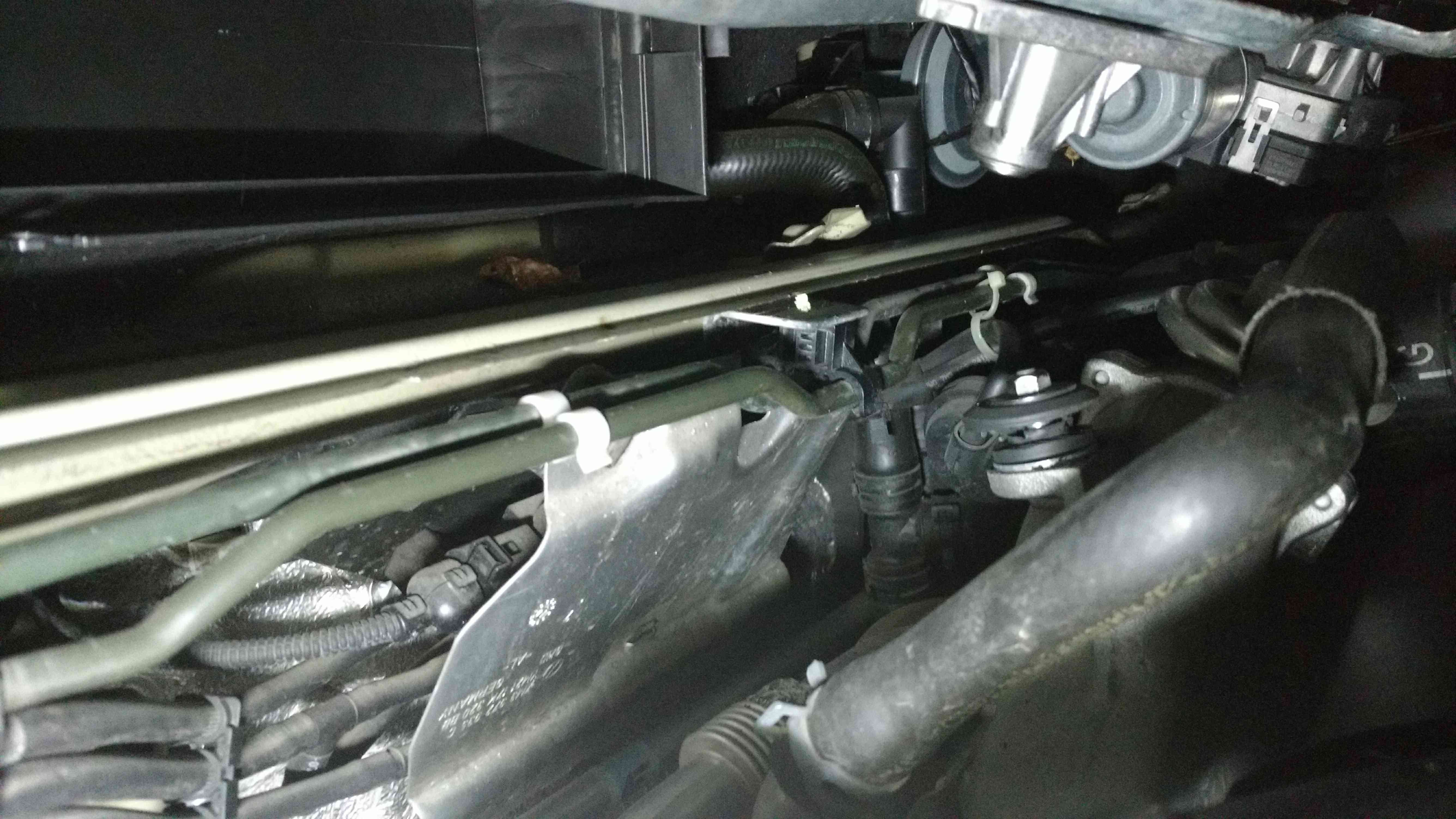

Ich hab auch gleich ein kleines Problem mitgebracht. Laut Freundlichem muss bei mir der Druckwandler getauscht werden. Hab mich mal an diese Anleitung www.sgaf.de/node/253180 gesetzt, die sehr gut beschrieben ist. Leider sieht bei mir die Befestigung des Schutzblechs etwas anders aus und alles drehen und ziehen hat leider nicht weitergeholfen. Den Dieselschlauch hatte ich auch schonmal draussen, in der Hoffnung dahinter die notwendigen Schrauben zu finden, leider nix. Hab dabei auch versucht, die weissen Halterungen rauszuziehen oder zu schrauben, ging nix.
Linksseits lässt sich das Blech bewegen, aber nicht rausholen, rechtsseits sitzt es fest. Raus geht es auf beiden Seiten nicht.

Auf dem Bild sieht es so aus, als ob du den Wasserkasten noch drin hast.
Meiner Meinung nach kommt man viel besser an das Blech, wenn der draußen ist.

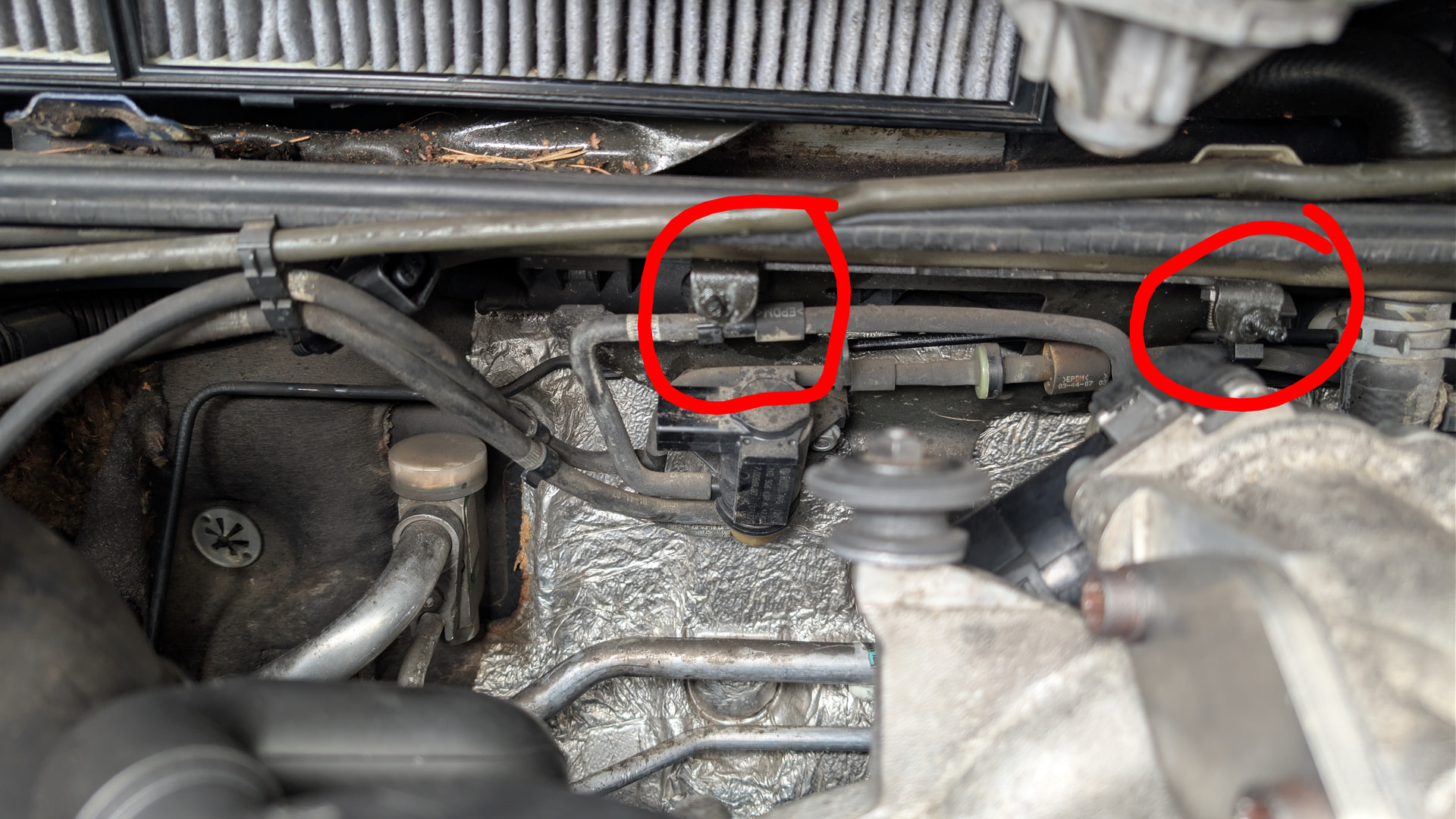

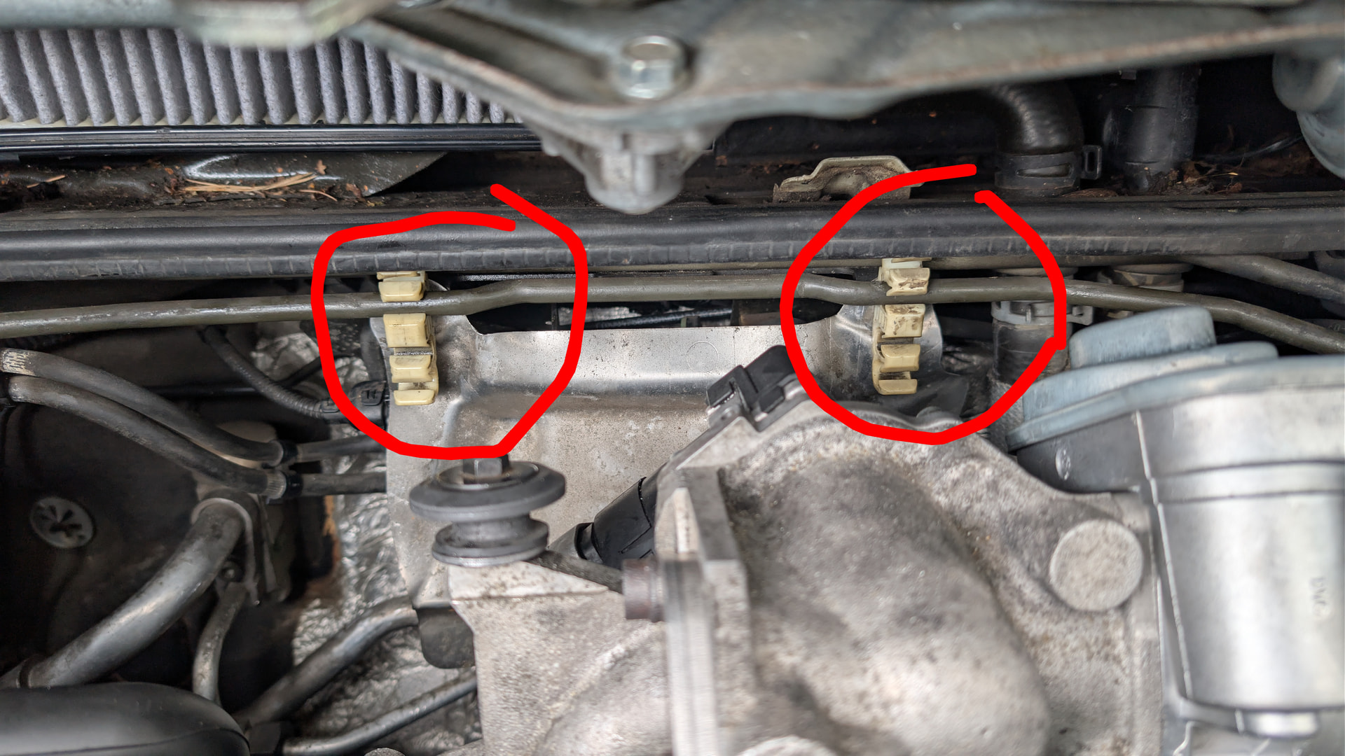

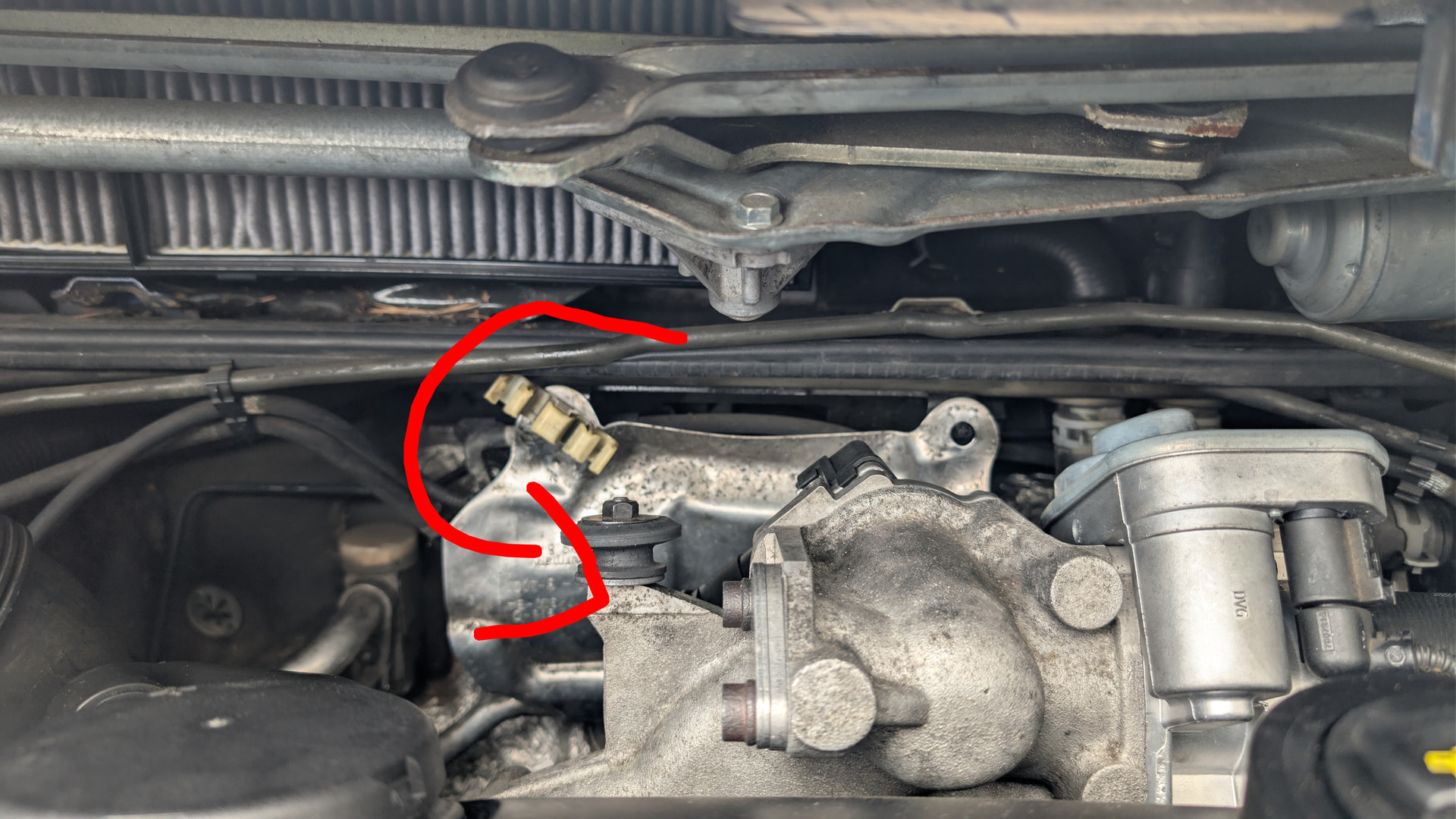

Habe Dir zwei Bilder ohne Wasserkastenabdeckung gemacht. (TDI PD 85kW/115PS - 1896cm³ BVK, 2007)
Oben scheinen so zwei „Blech-Muttern“ zu sein und unten ist es eingehängt.
Sobald Du die Schrauben ab hast, müsste sich das Blech nach oben ziehen und dann unten aushängen lassen.
Geht das?

Vielleicht sitzt bei dir dieser weiße Leitungshalter auf dem Bolzen, auf dem bei mir die Blech-Mutter sitzt?

Schlussendlich ist es so, dass die beiden Kraftstoffröhren an den weissen Clips fixiert sind. Die Röhren muss man mit ordentlich Druck rausdrücken, dann kann man die weissen Clips drehen. Bissl umständlich um die Röhren drumrum, aber geht. Und damit konnte denn auch das Blech entfernt werden.

Hier nochmal ein paar Bilder zu dem Thema.
Da ich heute auch dran war :wink:
