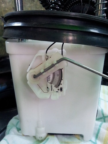

Also mein Tankgeber ist ja nun schon seid längeren Kaputt. ich hab also mal die benzin Pumpe ausgebaut und bewegt und siehe da, wenn ich ihn nach oben halte zeigt fast voll an, halt ich den Schwimmer nach unten Zeigt er Voll an. Laut Ford Händler ist der tank Geber direkt am Tacho angeschlossen.

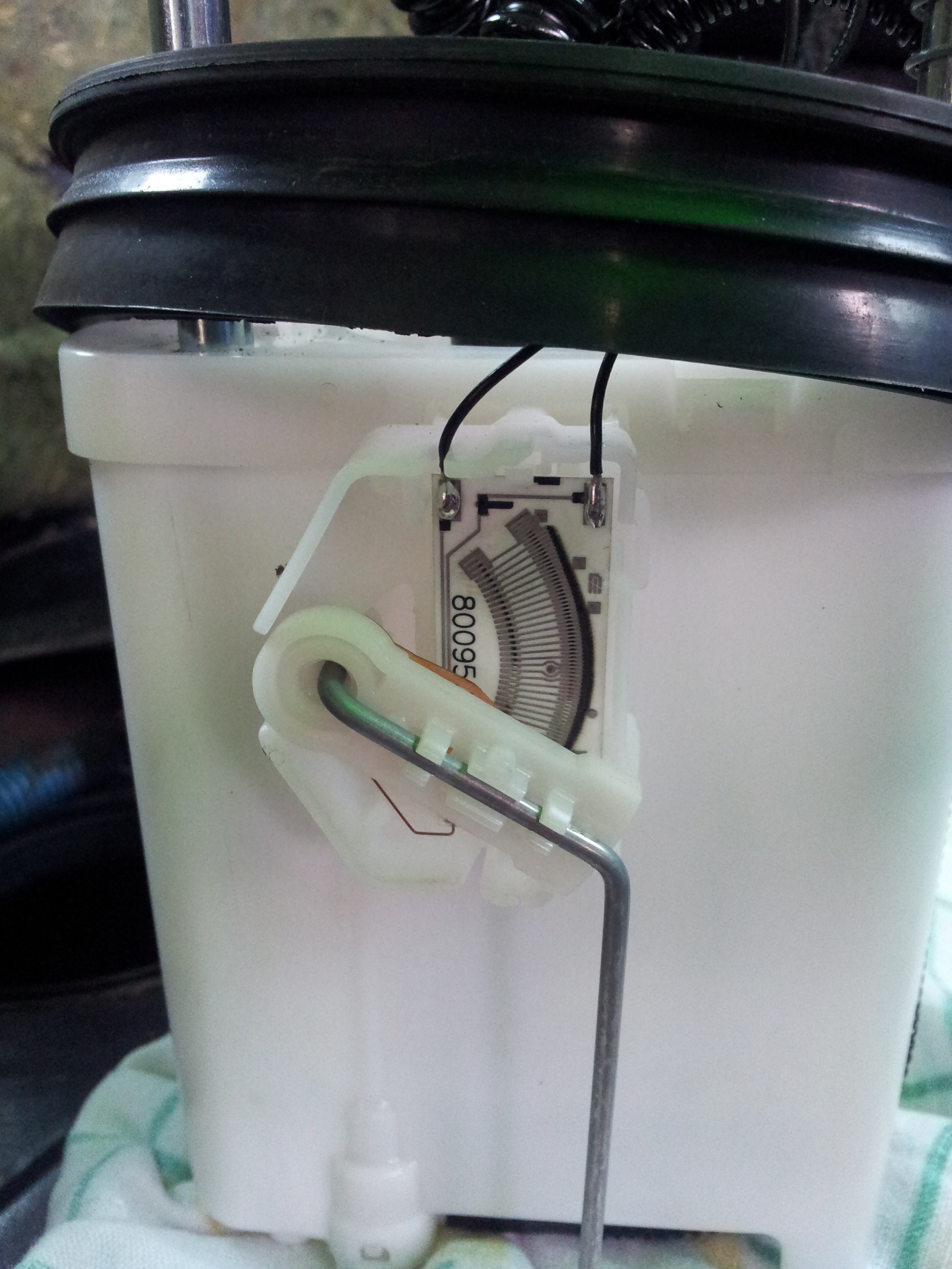

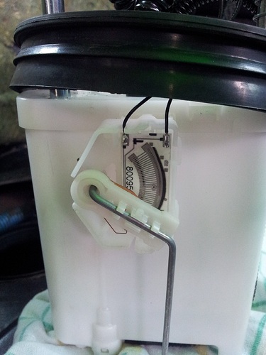

Hier mal gemachte Bilder…
mfg
Die Widerstandsbahnen sehen noch gut aus. Schau Dir doch mal den Schleifer an. Vielleicht kannst Du den ja sauber machen / nachbiegen? Oder eine Lötstelle ist ab. Das Ding ist ja eh hin, Du kannst also nichts vermurksen…
Miss das Teil mal an den Kontakten nach. Vielleicht kannst Du dann durch Bewegen feststellen wann es nicht funktioniert und auf die Ursache schließen…

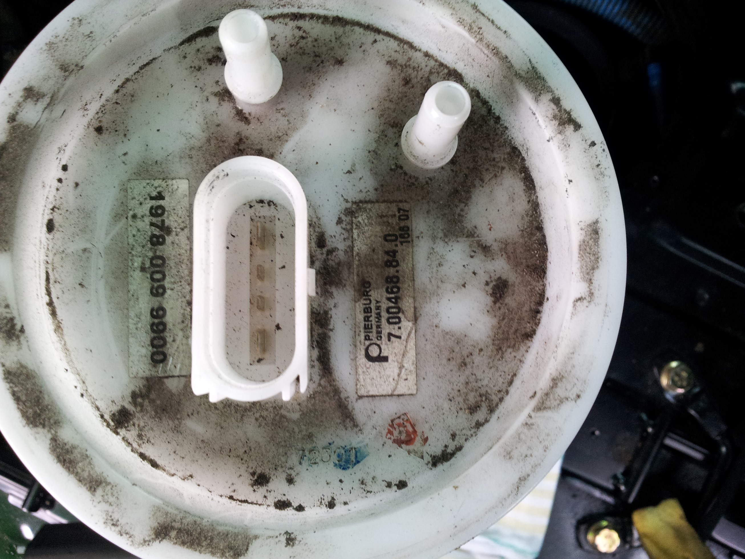

Wenn ich die Pierburg-Nummer 7.00468.84.0 mal in google eintippe, finde ich beliebig viele shops wie diesen hier:
(www.ersatzteile-info.de/index.php?seite=artikel&herst=5&art=7.00468.84.0
mit den zugehörigen VW-Teilenummern. Das ist dann zwar immer die vollständige Einheit mit Pumpe, aber vielleicht kann der freundliche VW-Händler damit was anfangen.

Du brauchst ein Ohmmeter. Ein normales Multimeter kann das wunderbar.
Der Geber ist ein einfaches Potentiometer, also ein Drehwiderstand. So wie das von der Ferne aussieht ist der Widerstand oben (also bei vollem Tank) am höchsten und bei leerem Tank am niedrigsten. ich schätze, dass der Widerstand so einige Kiloohm beträgt.
Schau einfach dass sich der Widerstand bei angeschlossenem Multimeter zwishcen wenigen Ohm und einigen kOhm kontinuierlich und ohne Sprünge ändert.
Und schau Dir die Leiterbahnen auf dem weißen Substrat genau an: Nicht dass es da irgendwo eine sichtbare Unterbrechung gibt…
Wenn ja könnte man die Unterbrechung vielleicht löten…

Die ist original und für VW: www.autoteilemann.de/pierburg-kraftstoff-fordereinheit-7-00468-84-0.html
Gleiches Auto - gleiches Band - gleiche Vorförderpumpe :slight_smile:
Im PDF steht die VW Best#: 1J0 919 087 J

Also anhand der Nummer die heisenberg gefunden hatte, hat er die Pumpe gefunden. Diese ist allerdings nicht für den Sharan gedacht bzw. verbaut worden laut VW. Die Nummer der Pumpe für Sharan ist 7M0 919087 B , mit zusatzheizung ist die Nummer 7M0 919 087 C.
Allerdings sind alle 3 Pumpen (also auch meine variante) mit 3,0bar VDO gekennzeichnet. Deswegen gehen wir davon mal aus, das Sie auch in dem Modell verbaut werden kann. Das konnte er mir allerdings nicht 100% bestätigen.
bei der gelegenheit hab ich noch erfahren, das dass 7M0 für den Sharan steht. Wärend das 1J0 z.b. für Golf usw. steht.
