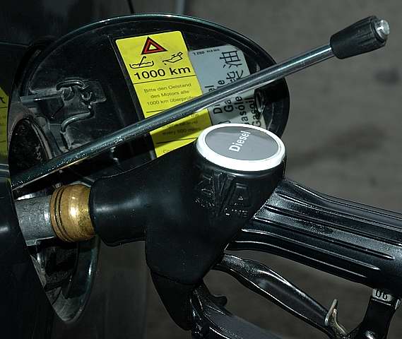

Habe Anderl’s Tip mal hergenommen und mir beim Tanken einen Schraubenzieher gekrallt und an diesem Entlüftungsventilhebel rumgespielt.
Der Tank war dann in Normalgeschwindigkeit befüllt und seither hab ich schon dreimal getankt und bin ohne Betätigung des Hebels ausgekommen.
Offenbar funktioniert das Ventil nun wieder!
