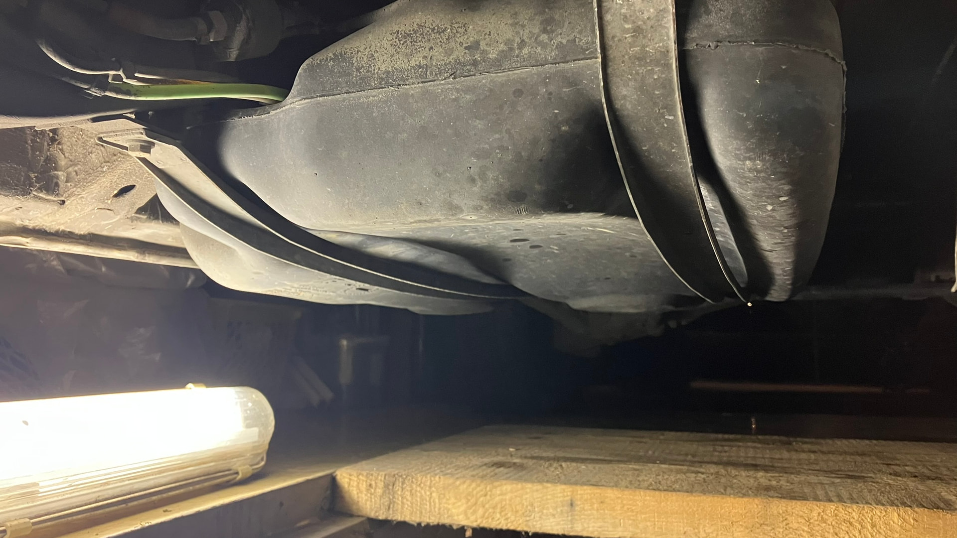

Uns ist das am Freitag tatsächlich passiert.
Meine Frau ist deswegen 50 Meter vor zu Hause liegengeblieben. Bericht folgt noch. TL;DR: Tankanzeige zeigt noch 1/8 voll an, aber aufgrund der veränderten Tankform fördert die Kraftstoffpumpe keinen Diesel mehr.
OK, ist ja ein älteres Fahrzeug. Unser TDI BVK Bj. 2007. :smiley:
Das Foto ist nach dem Öffnen des Tankdeckels aufgenommen worden. Beim Öffnen hat es ordentlich lang gezischt.
Es war wenig Diesel im Tank. Aktuell hat es ca. 6°C, das Material ist entsprechend steif. Ich werde volltanken und den Deckel geöffnet lassen, und hoffen, dass sich der Tank aufgrund des Gewichts des Diesels wieder setzt.
