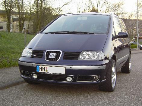

Ich habe TFL-Scheinwerfer von Hella eingebaut.9aa22a7ecbb8698e2479d66563dafa02.jpg
