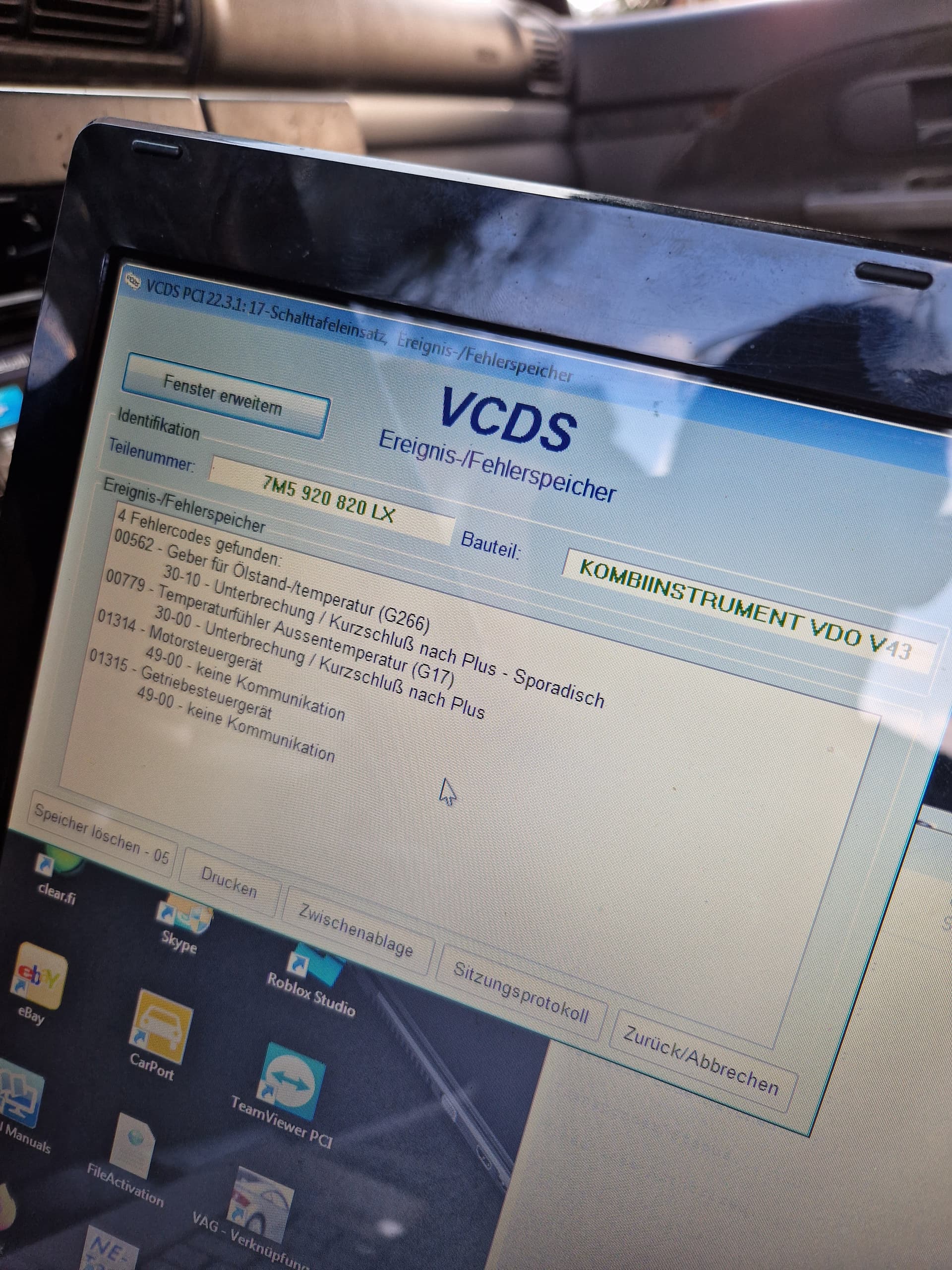

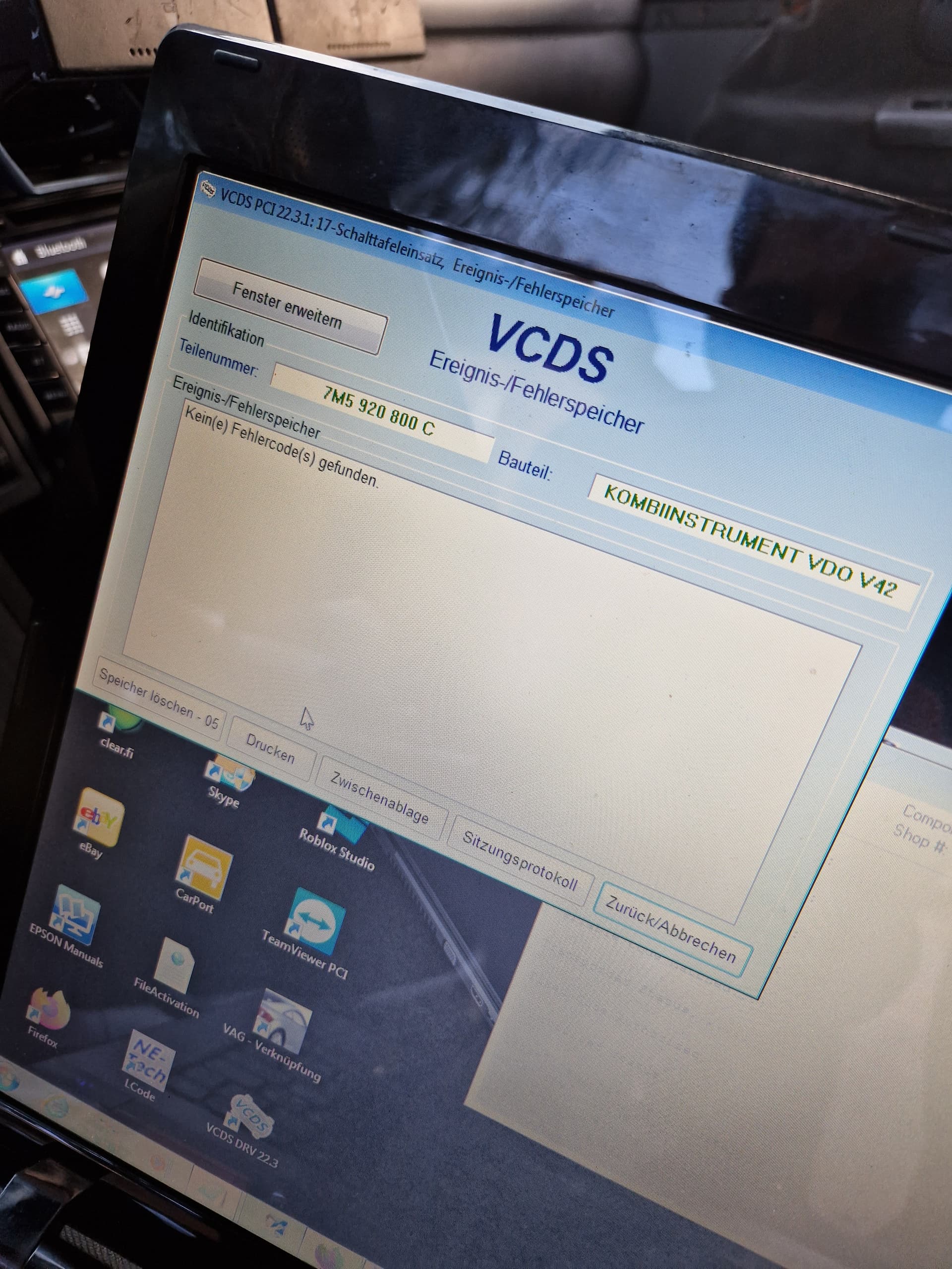

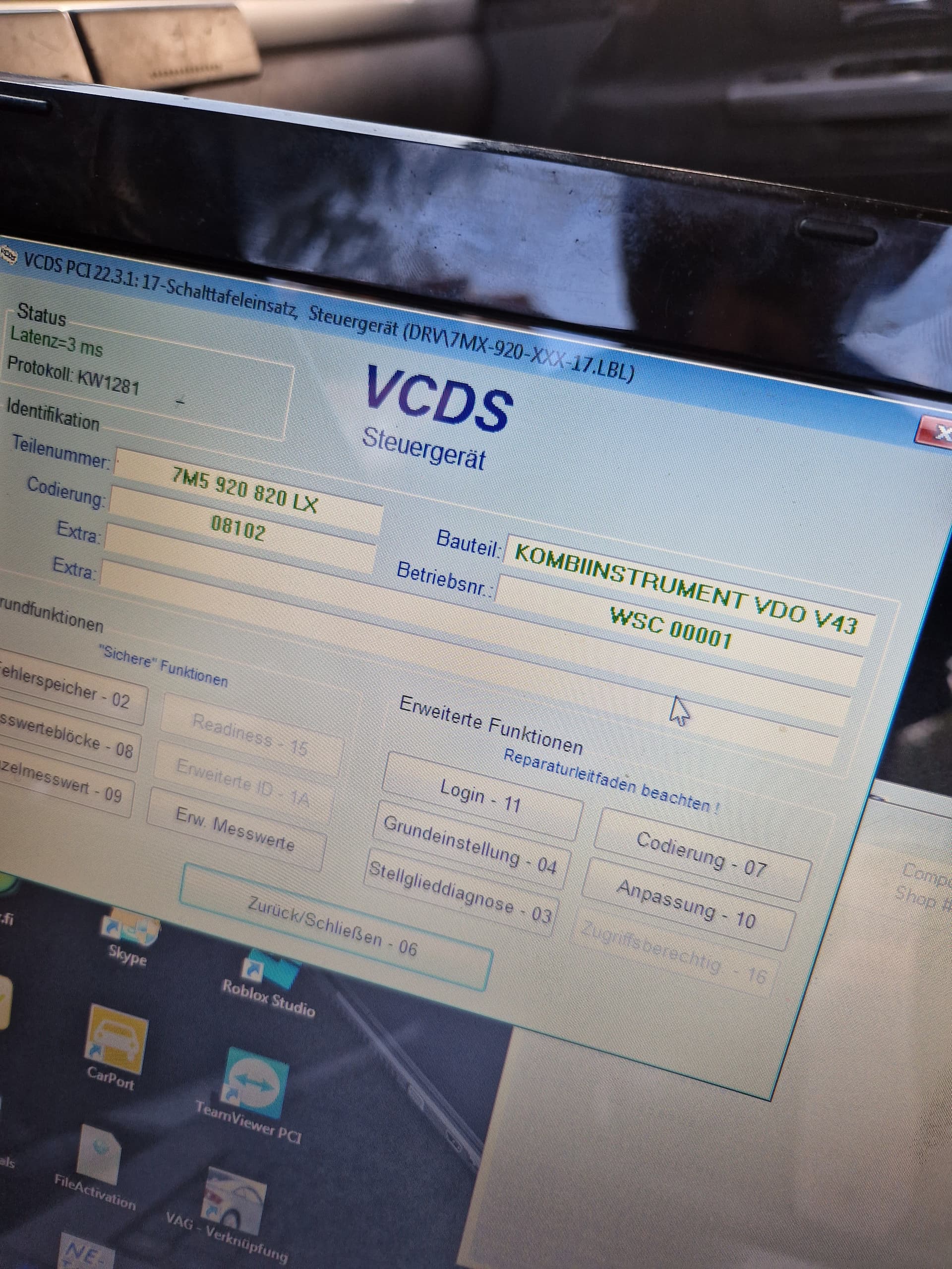

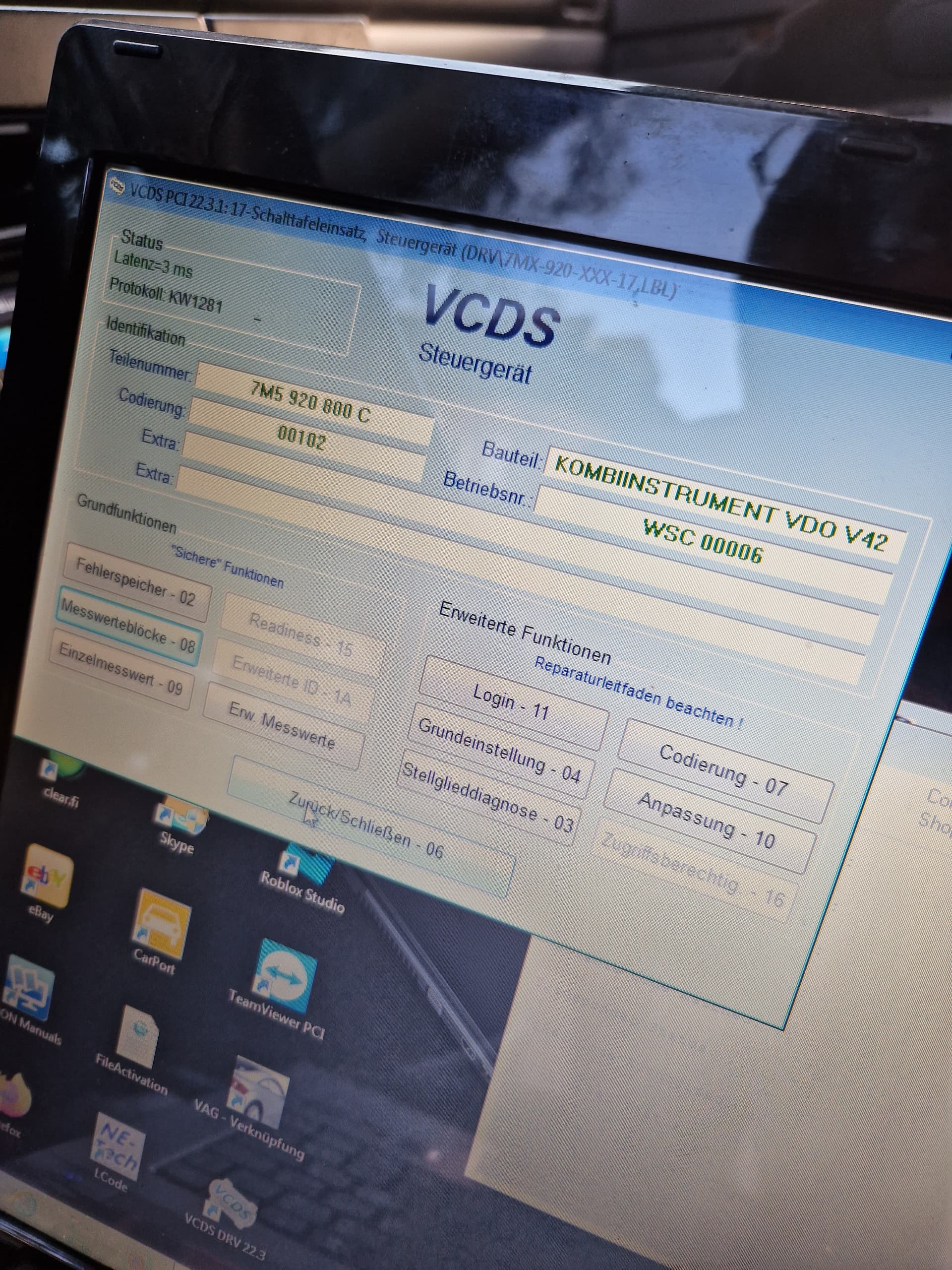

Hallo liebe ford Gemeinde ich bräuchte mal bitte eure hilfe. Mein neues Tacho geht nicht obwohl es eine v43 version ist mit 7m5920820lx und mein altes war ein v42 version mit 7m5920800c. Ich habe euch mal bilder rein gesteht kann mir jemand helfen bitte danke kann auch per Internet sein danke im vorraus.
Die Codierungen sind auf jeden Fall nicht identisch
Und wie kann ich die codierenung änderen das eine ist ein normales tacho und das andere hat ein halbes fis

die Codierung ist in Ordnung.
WSC brauchst du nicht ändern.

Kannst du die Fehler löschen?
Wann kommen sie wieder?

Bei mir kommt der fehler trotzdem wieder und ich habe ja den neuen tacho kenne Drehzahl und auch keine kmh wird mir auch nicht anzeigt habe es auch neu programmiert und es ist immer noch da Batterie war ab und immer noch da der fehler es sind alle bus Leistung ok alle geprüft habe aber kein original Radio drin weil bei mir kein Navi drin war es war nur ein Kassetten deck drin deswegen habe ich eins mit navi nachgerüstet aber nein originales von ford
