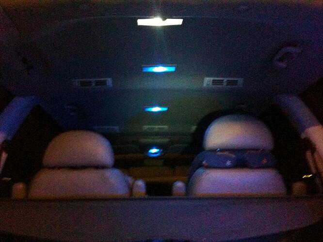

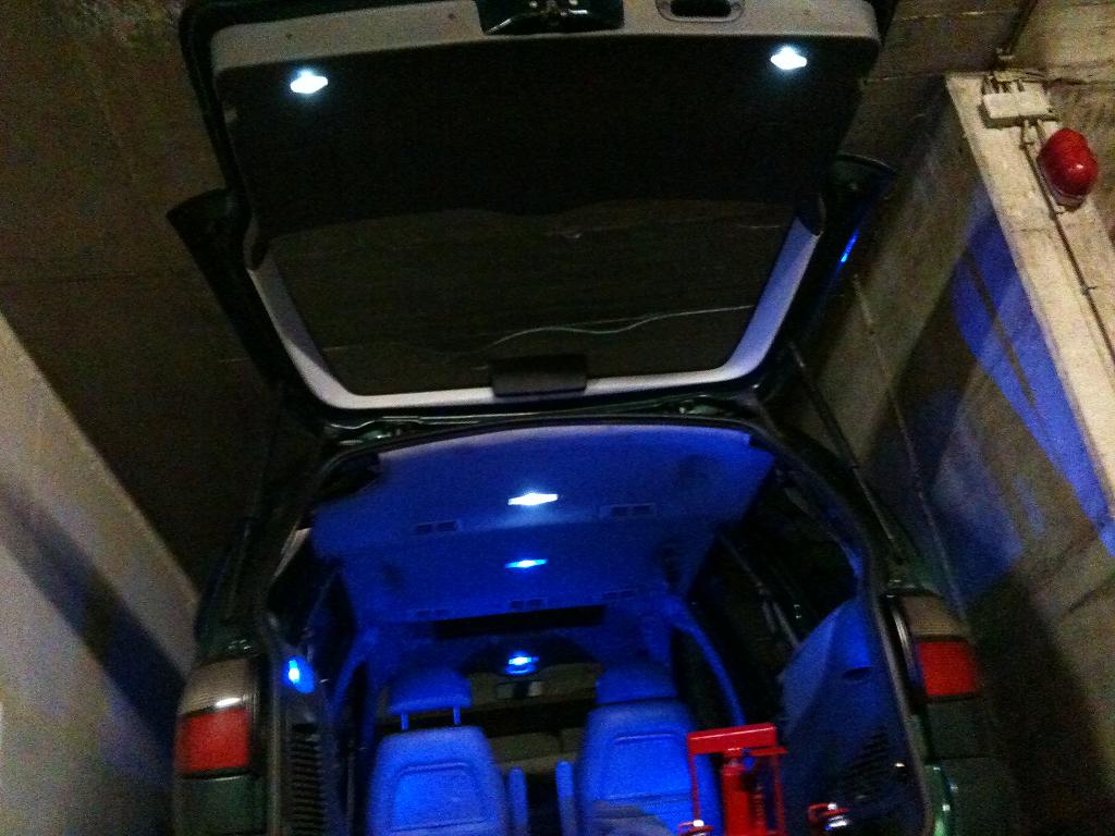

da hab ich auch schon was einfallen lassen.
Die Lampe im Kofferraum ist von der 2-Sitzreihe und die beiden in der Heckklappe die gleichen wie in der Seitenverkleidung.
Angeschlossen hab ich die aus der Heckklappe paralel zu der im Kofferraum, für die im Kofferraum hab icm mir Dauermasse und Dauerplus von der 3 Sitzreihe und Schaltmasse von der seitenverkleidung geholt. damit kan ich Daueran, Aus oder An wen Heckklappe offen ist einstellen. Da ich auf LED umgestiegen bin hab ich eine supper ausleuchung in und hinterm Auto
Kosten ca. 30€ abeim Schrotti für lampen samt Stecker

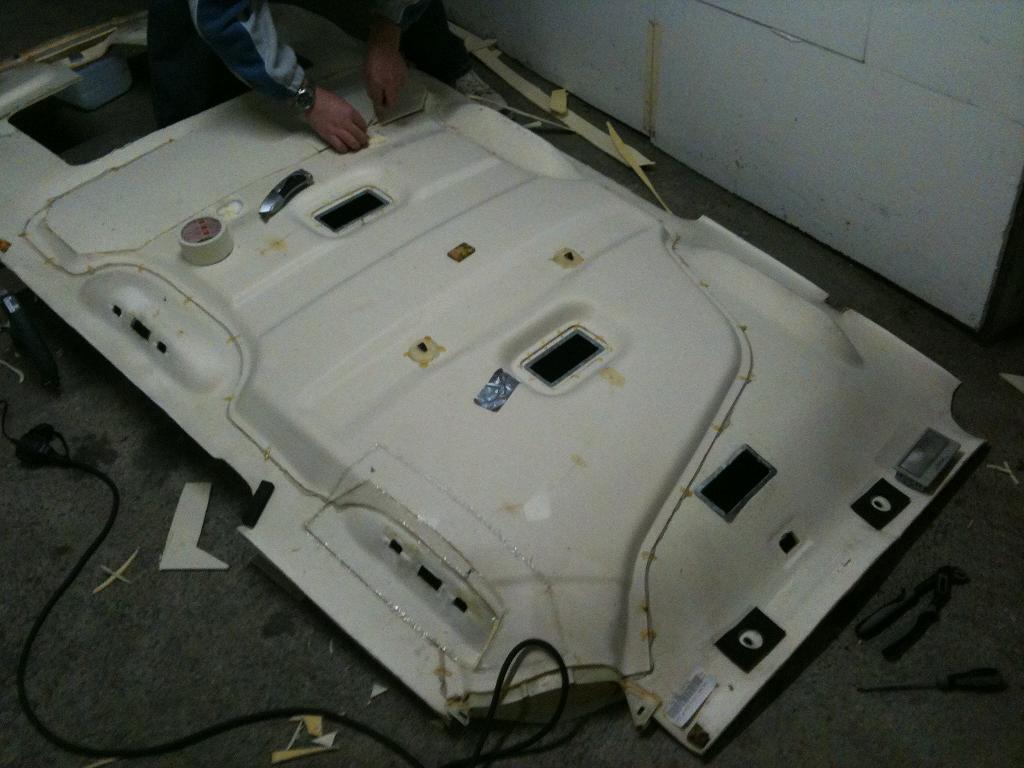

ja, genau so möchte ich das auch haben. Wenn ich es richtig sehe, hat Dein Wagen anscheinend keinen Sicherheitsgurt im Himmel. Dadurch müsste auch mehr Platz zwischen Himmel und Dach sein und dann passt da auch die Lampe aus der 2ten Sitzreihe hin. Bei meinem Dicken ist da aber leider nicht so viel Platz (wegen Airbags, Kanal für den Klimahimmel und Gurtrolle Antennenkabel), glaube ich.
Aber eine andere Frage: Hat Dein SGA Klimahimmel UND Schiebedach? Oder hast Du ein Glashubdach nachgerüstet?

Ich möchte doch schon ein wenig mehr Licht im Kofferraum haben. Die Heckklappenbeleuchtung habe ich gestern eingebaut, da ich den Schlauch für das Wischwasser erneuern musste, und da bot es sich an, das Kabel zu legen und die Lampen einzubauen.

Ja richtig gesehen, mein Sharan hab ich mit Orginalem Schiebedach gekauft und eine Doppelklima (Klimahimmel u.s.w.) nachgerüstet hab auch einen Beitrag im Forum darüber. Wie man auf dem 3 Bild sieht sitzt die lampe hinter dem Luftkanal und ich wüste auch nicht das da irgend ein Airbag oder Gurt lang gehen solte kan mich da aber auch teüschen.

genau das habe ich gemacht. Ich bin zum örtlichen Ausbeiner gegangen und habe mir 2 Leuchten vom alten Passat (Nasenbär 35i) die hinter der Sonnenblende eingebaut sind und eine vom Lampe vom Golf 4, die vom Himmel aus den Kofferaum ausleuchten. besorgt. Die passen vom grauen Kunststoffrahmen gut zu den vorhanden Sharan Deckenleuchten. UND! Sie sind auch nicht so groß (Einbautiefe). Am WE habe ich sie eingebaut und sie passen, ohne das ich eine Beule in das Sharandach machen musste :wink:
Jetzt habe ich die 3 Lampen mit je 5W GlühfadenSoffitten bestückt und die leuchten den Kofferaum des Dicken gut aus. Nun warte ich auf 2 LED Superflux-Soffitten die ich mir in der Bucht bestellt habe. Mal sehen, ob diese heller sind und wie der Farbton der LEDs ist. Wenn ich die LEDs habe mache ich mal Fotos…
