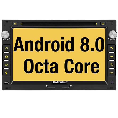

Da würde ich dann aber eher alternativ so ein Radio wie das hier empfehlen:
Ich hab das Ding verbaut, funktioniert perfekt. Egal ab Navi, Video, Mp3 usw. Sehr guter Radioempfang und youtube usw. alles eingebaut. Auch Amazon Prime usw. Hier ist der Can Bus fix dabei - einfach nur einstecken. Auch Phantom Speisung ist eingebaut.
