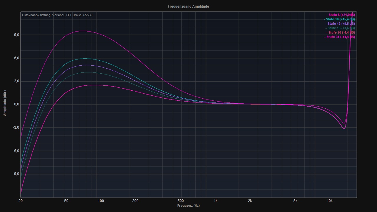

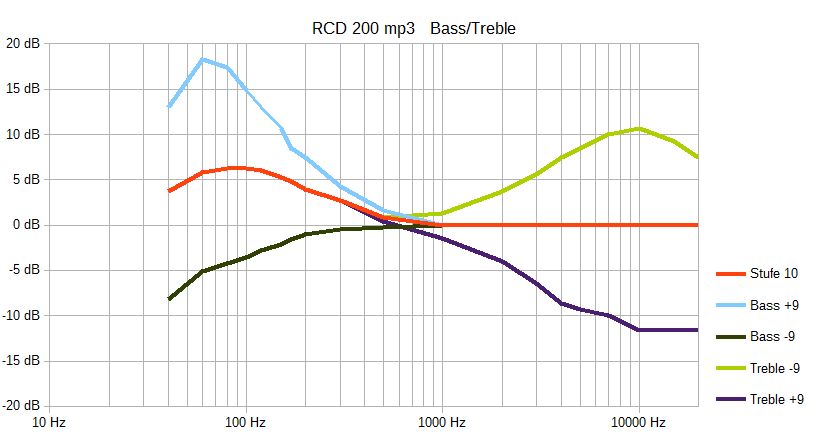

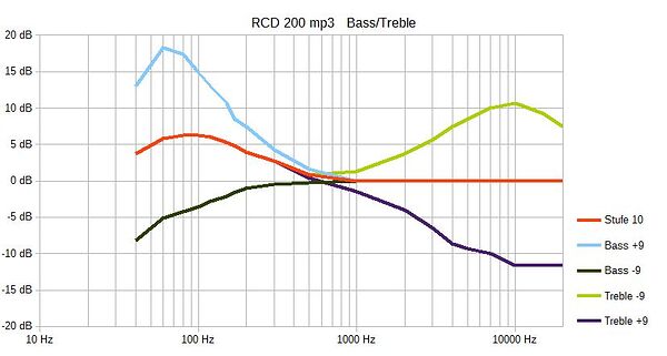

Frequenzgang
Hier hat das RCD 200 eine kleine Überraschung parat. Im Netz liest man vereinzelt, daß die Leute beim RCD 200 eine Loudnessfunktion vermissen. Tatsächlich hat es die aber! Nur eben keinen Knopf dafür. Sie ist dauerhaft aktiv und ich habe auch noch keine Möglichkeit gefunden, sie abzuschalten. Daher ist das mit dem Frequenzgang so eine Sache. Wer Loudness toll findet, wird sich freuen. Aber die Puristen, die es gerne linear haben, aber auch bei bestimmten Lautsprecherkonfigurationen, die eben nicht gut zu dieser speziellen Art der Loudness-Kurve passen guckt man leider in die Röhre. Wirklich linear geht nicht.
Nochmal zur Erinnerung: Loudness bezeichnet einen sich automatisch anpassenden Bassregler, der bei kleiner Lautstärke voll aufgedreht ist und immer weiter zurück gedreht wird, je höher man die Lautstärke einstellt. Damit soll einer Eigenschaft des Ohres entgegengewirkt werden, die bei niedrigen Lautstärken die tiefen und die hohen Frequenzen überproportional schwächer wahrnimmt.
Der Lautstärkeregler des RCD 200 hat 32 Stufen, von 0 (MUTE) bis 31. Für jede dieser Stufen hat die Loudness-Bassanhebung ihre entsprechende Stärke.
In dem Diagramm sieht man auch gut, daß nach unten hin bei 40 Hz der Bassbereich beschnitten wird. Die im SGA verbauten Lautsprecher schaffen dort unten eh nix mehr werden so zudem vor übermäßiger Membranauslenkung geschützt.
Wer hier versucht, irgendwie einen Extrem-Subwoofer an das RCD 200 ranzufummeln, wird also wohl nicht glücklich werden.
Die Absenkung im Hochtonbereich ist auf das Aliasing-Filter zurückzuführen und nur bei AUX- und CD-Wechslereingang vorhanden. Bei normalem CD-Betrieb vom internen Laufwerk ist der Hochtonbereich glatt.
Der Regelbereich von Bass- und Höhenregler ist keine Überraschung. Da es eben ohne Loudness nicht geht, habe ich die Kurven einfach mal bei Stufe 10 aufgenommen.

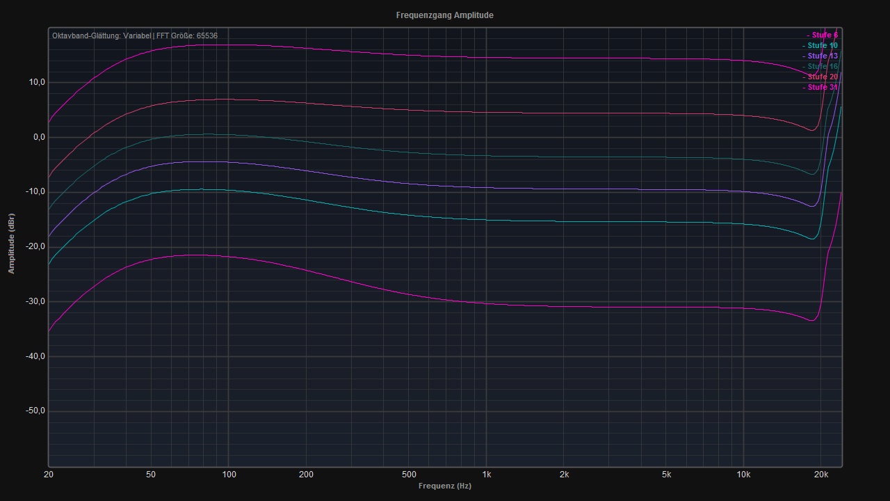

Belastbarkeit
Natürlich muss man bei solchen Messungen sicherstellen, daß man keine Lottozahlen misst und die Ausgangsspannung aus anderen Gründen instabil ist. Tatsächlich macht das RCD 200 seine Arbeit hier aber sehr gut. Ich habe zum durchwobbeln den AUX-Eingang verwendet und zur Gegenprobe auch einmal mit einer Test-CD überprüft, ob nicht evtl. der AUX schon irgendetwas verzerrt.
Die Kurven sind auf einer der untersten Lautstärkestufen gemessen worden um die Nachbarn nicht unnötig zu quälen. Daher die starke Anhebung.
Was sagt uns das nun?
Die rote Kurve liegt schön parallel zu den anderen. Der AUX In ist also ok.
Die blaue Kurve liegt sehr dicht an der grünen. Das bedeutet, daß das Radio die Belastung durch die Lautsprecher problemlos meistert. Immerhin belastet die Serienbestückung im SGA das Radio eher mit 2 Ohm als mit 4.
Schön sieht man hier auch, das die blaue bei ca.90 Hz der grünen sogar noch etwas dichter kommt. Das ist exakt zu erwarten, denn es handelt sich dabei um die Resonanzfrequenz des Lautsprechers, den ich da gerade dran hatte. Theorie bestätigt, Welt ist in Ordnung.
Vielleicht sollte ich auch noch erwähnen, daß ich zu faul war, das Radio aus seinem Schacht zu holen. Gemessen wurde also hinten an den Lautsprechern. D.h. der Leitungswiderstand der 1mm² Strippen ist hier mit drin. Das alleine wird schon zu einem beträchtlichen Teil zu der Differenz zwischen blauer und grüner Kurve beitragen.

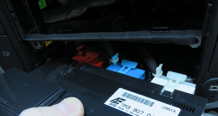

Mehr Platz zum Basteln und leichterer Einbau
Das Einbauen ist teilweise sehr hakelig, weil die Kabel nicht immer von alleine an ihren vorgesehenen Platz rutschen. Gewalt ist dabei auch nicht wirklich hilfreich. Was die Sache aber gewaltig vereinfacht, ist das Bedienteil der Climatronic auszubauen. Das geht sehr einfach und schnell und ist auch für Anfänger gut zu bewerkstelligen.
Zuerst wird der Zierrahmen abgezogen. Der ist nur gesteckt.
Dann werden die 4 Torx (T-20) Schrauben in den Ecken herausgedreht.
Und schon kann das Bedienteil herausgezogen werden. Auf der Rückseite kommen 3 große Stecker zum Vorschein. Diese sind relativ robust und leicht zu lösen. Dazu jeweils oben und unten auf die Verriegelung drücken.

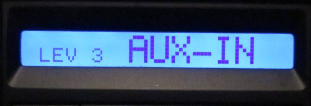

Nun muss dem Radio noch klar gemacht werden, daß es eine AUX-in Buchse im Fahrzeug gibt. Dazu muss per VCDS, CarPort oder einem anderem Diagnosegerät die Codierung des Radios geändert werden. Modifiziert werden muss die letzte Stelle der Codierung. Ohne CD-Wechsler von 0 auf 1. Mit CD-Wechsler von 2 auf 3. Siehe auch weiter unten bei Codierung.
Wenn man nun auf die Taste „CD“ drückt, kann man auf den neuen AUX Eingang umschalten.
Es gibt auch noch ein weitere Einstellung, die über den Drehknopf unten rechts erreichbar ist (siehe Bedienungsanleitung). Hier kann die Empfindlichkeit in 3 Stufen verändert werden.
So in etwa könnte das dann zum Beispiel aussehen…

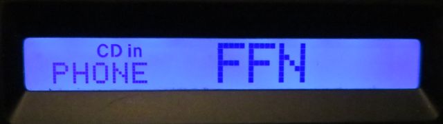

5. Nachrüstung Telefon-Freisprecheinrichtung
Das RCD 200 kann direkt das Audiosignal von einer Freisprecheinrichtung verarbeiten und mithilfe eines Steuersignales automatisch darauf umschalten. Eine Umschaltbox, wie bei manchen Freisprecheinrichtungen mitgeliefert ist nicht nötig. (Diese funktionieren so, daß die Leitungen vom Radio zu den Lautsprechern aufgetrennt werden und die Freisprecheinrichtung während eines Anrufes einfach per Relais das ganze Radio von den Lautsprechern kappt. Die Lautsprecher werden dann direkt von der Freisprecheinrichtung angesteuert.)
Der kleine Vorteil ist, daß man zum einen im Radio-Display angezeigt bekommt, was gerade los ist („PHONE“) und man zudem die Lautstärke des Telefonates wie gewohnt über den Lautstärkeregler ändern kann.
Für das Audiosignal wird ähnlich wie oben ein entsprechender Steckereinsatz benötigt. Die Nummer lautet 3B7 035 447 B (grün). Es wird eine Einzelleitung 000 979 009 E benötigt.
Für das Steuersignal muss der fehlende Pin 11 innerhalb des Quadlock-Steckers nachbestückt werden. Die Einzelleitung gibt es unter der 000 979 021 (Nummer noch nicht bestätigt, ohne Gewähr! Wer’s genau weiß, bitte unten auf Hinweis clicken.)
Pin 11 muss zum Telefonieren auf Masse gezogen werden. Dies ist aber ohnehin die übliche Konvention bei Radios und Freisprecheinrichtungen.
