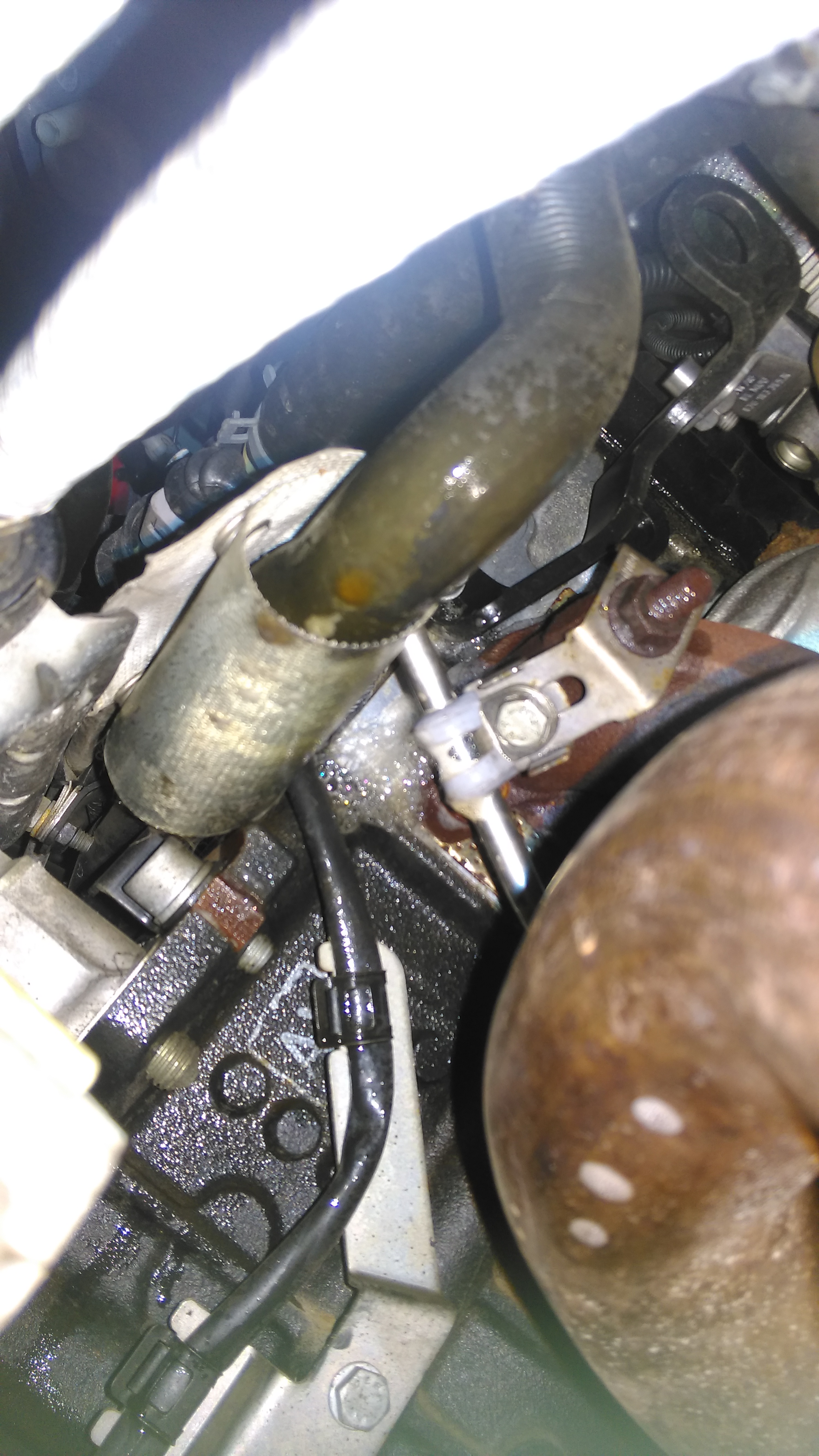

Also das Öl kam zwischen Turbo und dem Anschluss der nach vorn zum LLK geht heraus. Der Gummiring darin hatte zwei Kanten vermutlich hab ich den Ring verletzt als ich die Ölwanne ab hatte. Nach dem ich den Ring ersetzt hab ist die Stelle trocken aber das Geräusch noch da.

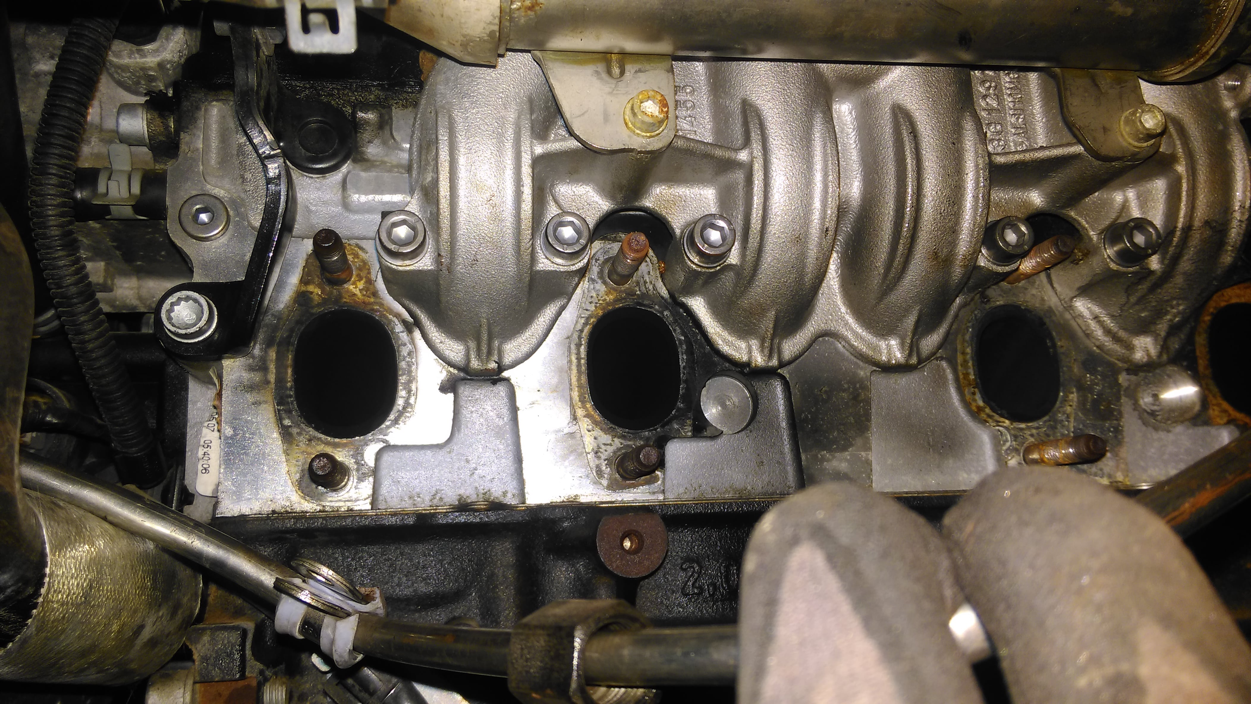

Da haben wir den Übeltäter. Auspuffkrümmer mit Scheibenreiniger eingesprüht und beim starten hat es schon richtig munter geblubbert. Wenn ich das ganze Geraffel schon ausbauen um die Dichtung zu tauschen gibt es Empfehlungen was man gleich mit wechselt?

Also ohne. Das Bild wo man den Schaum sieht zeigt die linke Seite des Krümmers direkt neben dem 4. Zylinder ist die DIchtung durch.
Die Öltropfen waren direkt am turboausgang richtung Ladeluftkühler

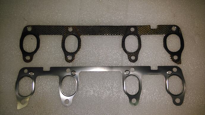

Alles klar dank dir. Ja das werde ich noch mal checken ist ja doch eine scheißarbeit. Na die Dichtung sieht aber aus wie eine Kopfdichtung Also so mehrlagig gepresstes Material, nicht nur ein Blech wo um die Bohrungen zum Krümmer bördelungen sind. Kann sein das da schon mal jemand bei war.
Ja, die Dichtung ist 2 lagig. Für die Ölvorlaufleitung benötigst du einen abgeschliffenen Schlüssel zum Gegenhalten, denn sonst reißt dir definitiv die Leitung ab. Mancheersetzen auch die Leitung vorsichtshalber. Muß jeder selber entscheiden. Wenn man sie ersetzt, sollte man Bilder machen, wie sie gefädelt ist, sonst tut man sich später schwer. Wie gesagt, wenn der Zurbo drußen ist. kann man gleich mal den Turbo anschauen und eventuell reinigen. Braucht man aber 3/8" Stecknuß - siehe auch hier: www.sgaf.de/node/423376 - so sah es bei mir im Turbo aus. Allerdings hat da das VTG geklemmt, weil die Torxschrauben die beiden Platten, zwischen denen die Leitschaufeln sind, zu sehr zusammengepresst haben.

Hab gerade einen Rückruf vom Kumpel erhalten der sitzt bei VW in der Garantieabteilung, scheint kein seltenes Problem zu sein von VW gibt es auch eine geänderte Ausführung der Dichtung. Ja ich hab eine beheizte Halle mit Bühne leider wird dadurch der Platz im Motorraum nicht größer. Aber wird schon klappen. Nachher gleich mal Material besorgen. Das VTG ist bei mir schön leichtgängig. Den Lader vor dem anschließen der Ölleitung befüllen oder macht man das nur bei neuen?

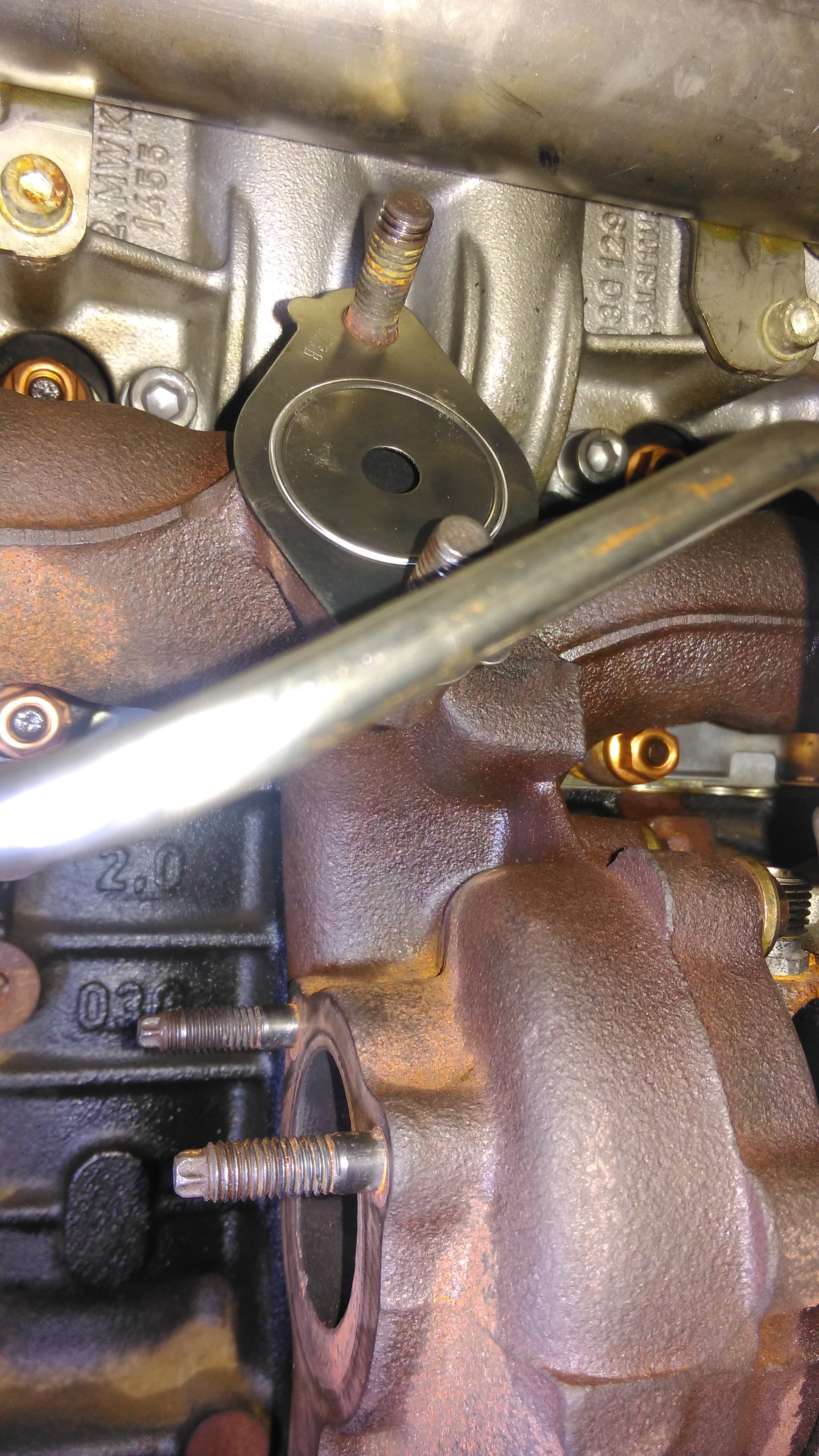

So Misson beendet. Ich hab den Wagen noch mal etwas warm gefahren weil sich die Muttern besser lösen lassen wenn sie schön heiß sind. Nach zwei Stunden war der Turbo dann draußen, meine Fresse ist das eng da drinnen. Man sieht sehr schön das es nicht nur am 4. Zylinder undicht war sondern auch am 3. und 2. Weil ich ja das Flexrohr vom Abgaskrümmer zum AGR Kühler eh ab hatte hab ich gleich einen Gleinlochdichtung eingesetzt. Nach weiteren zwei Stunden war das Teil auch wieder drin.

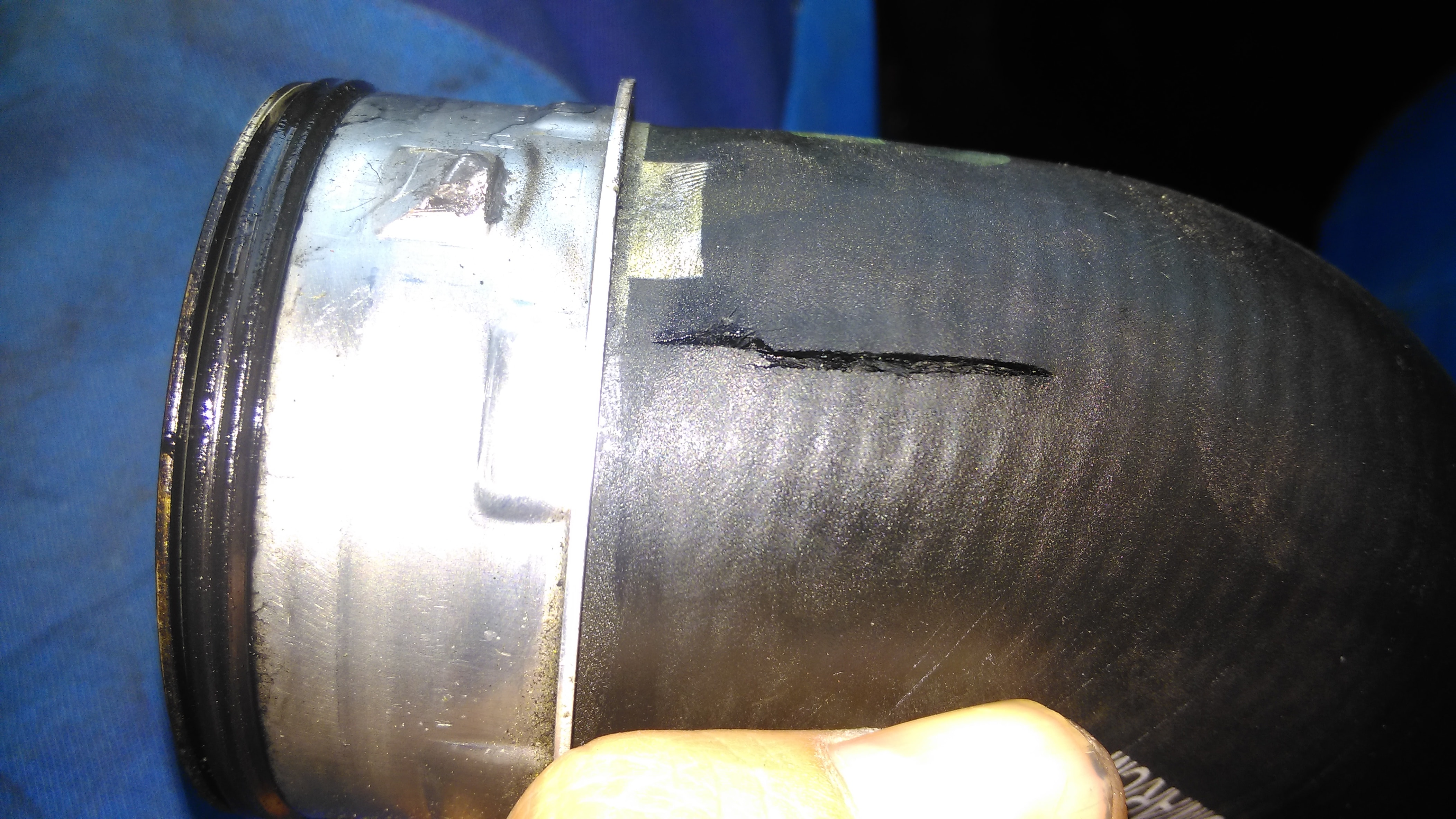

Nach der Probefahrt dann die Ernüchterung Geräusch ist immer noch da ein eher zufälliger Griff von einem Kumpel am Ladeluftschlauch direkt vor der Drossselklappe
entdeckte dann den eigentlichen Fehler. Also merken für die Zukunft!!! Wenn man ein Ladeluftsystem zu hält um zu hören ob irgendwo etwas abpfeift achte darauf das du es nach dem kaputten Schlauch dicht hällst :wink:
So was ärgerliches. Aber gut die Krümmerdichtung war ja wirklicch platt.
