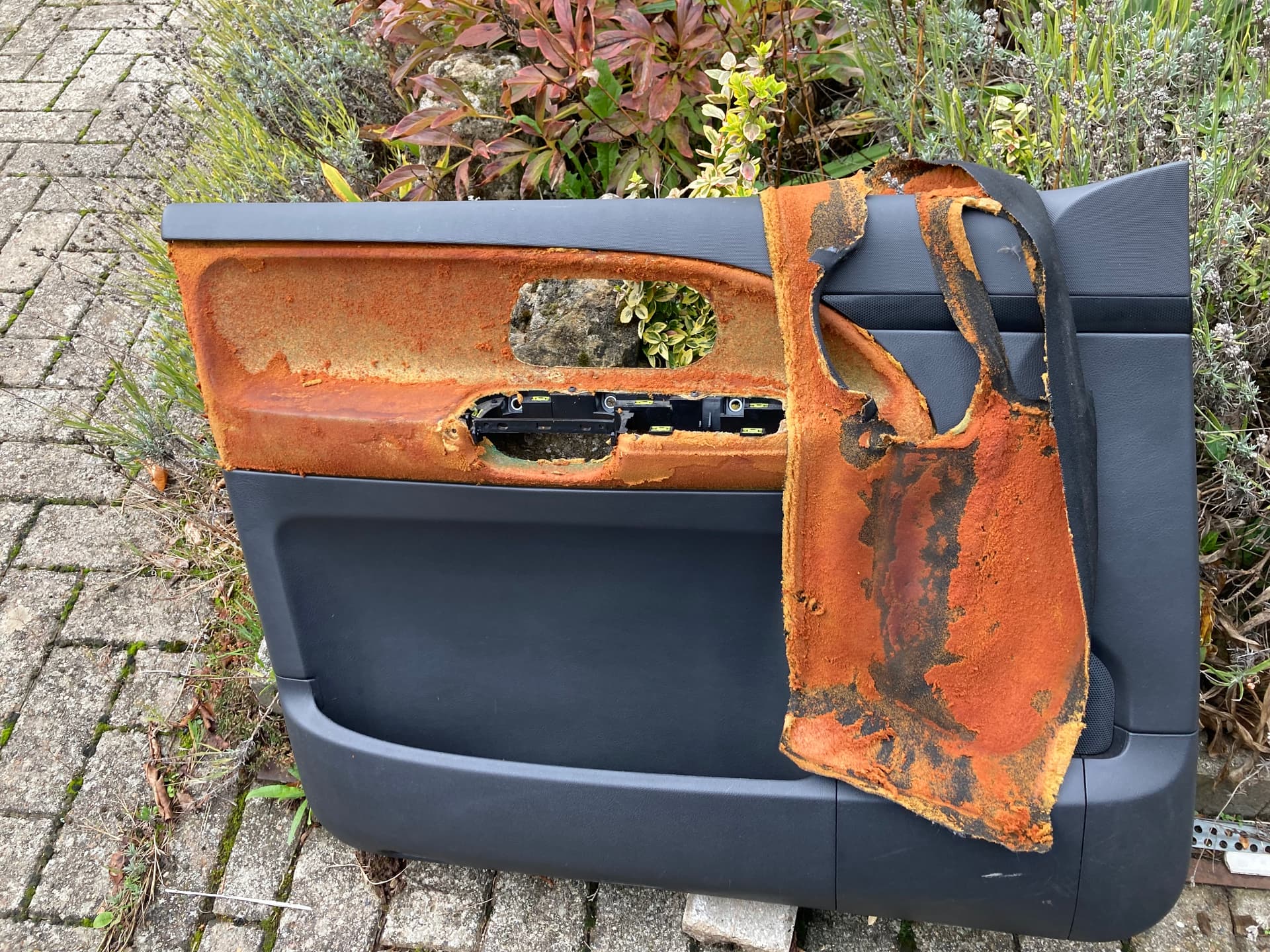

Stoffbespannung Türverkleidung löst sich
Neben der klebrigen Schaumstoffmasse ist auch der Bereich um den Türgriff ausgebrochen

Ist dieses im Moment orangene Stück der Türpappe ein separates Stück? Wie sieht die Rückseite aus?
Ich frage mich, wie sie bei der Herstellung die Kante des Stoffs verschwinden ließen.
Hast du den Stoff jetzt außenrum abgeschnitten oder ließ sich der Stoff da aus irgend einer Art von Schlitz herausziehen?
Kannst du erkennen, warum es um den Türgriff herum herausgebrochen ist?
Ist der Türgriff nicht nach hinten mit dem Blech der Tür verschraubt?
Wenn die Kraft zum Schließen der Tür jedes Mal nur über die Türpappe übertragen wird, ist es kein Wunder, wenn das ausbricht.

Die Türpappe besteht aus mehreren zusammengeklebten / Kunststoff vernieteten Teilen.
Unter der Stoffbespannung und Schaumstoff ist ein ca 3mm dickes Pressholzformteil.
Der Stoff war nur mit dem Schaumstoff aufgeklebt, die Kanten sind an den Stößen unter oberer und unterer Hälfte verschwunden.
Schaumstoff hat sich aufgelöst und der Stoff war nicht mehr gehalten.
Den Ausbruch um den Entriegelungshebel führe ich auf mangelnde Kenntnisse des vorherigen Besitzers zurück, beim Versuch die Türpappe abzunehmen. In Verbindung mit 3mm Pressholz und knappen Randabständen reicht da schon kräftig ziehen.

Danke für die Details. Denkst du, du wirst das Pressholzformteil trennen, (Risse reparieren und) neu bekleben und dann wieder mit der Türpappe zusammenfügen können? Das würde dann ja aussehen wie neu.
Habe bei Ebay UK einen Satz Türpappen mit Kunstlederbespannung gekauft. Hoffe, dass der die nächsten 15Jahre hält.:roll_eyes:
