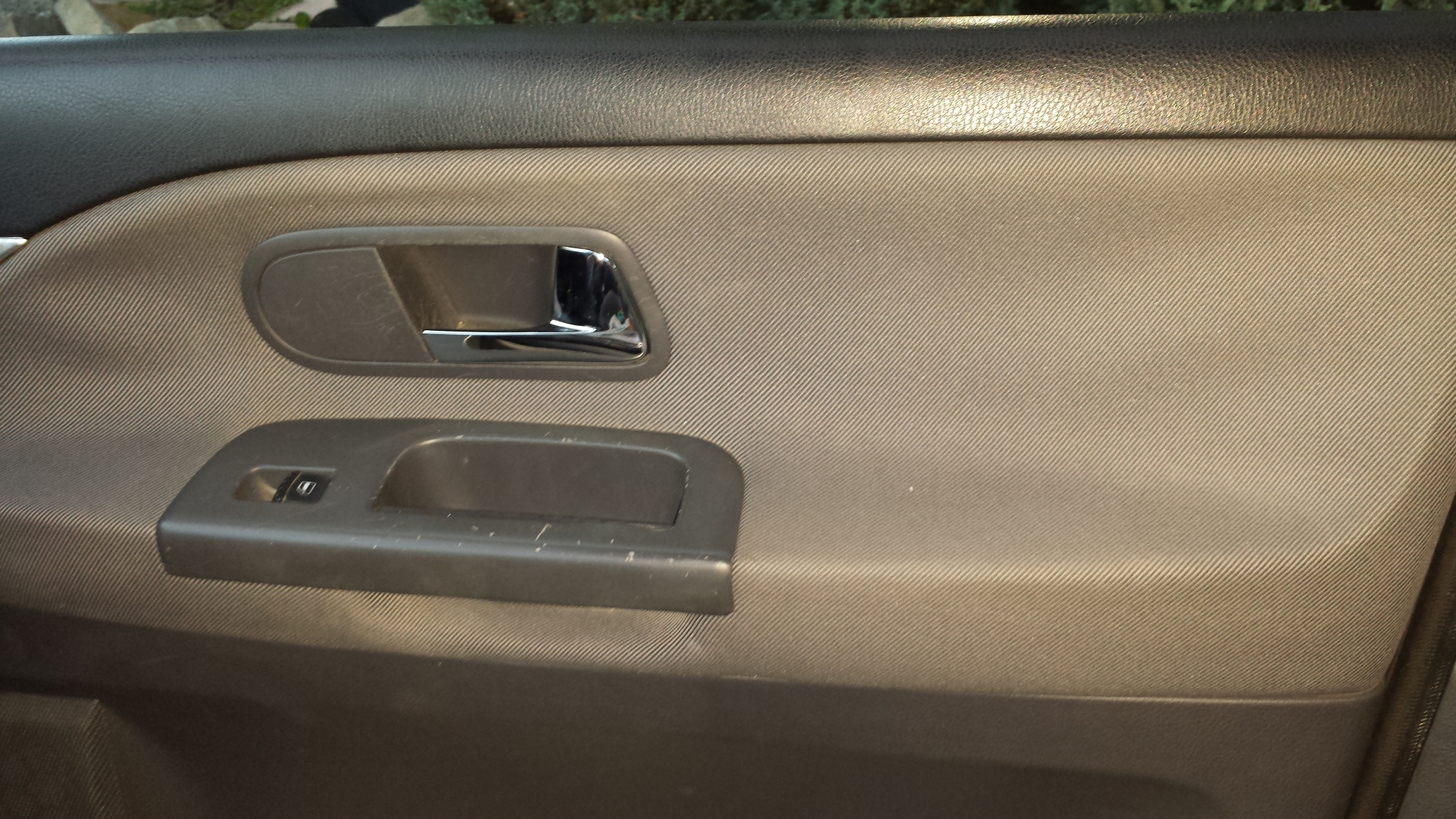

Das Problem wird sein, den Stoff erst mal ab zu bekommen. Danach kann man den Stoff wohl mit Sprühkleber wieder fixieren.
Ich würde versuchen, die Türverkleidung irgendwo gebraucht zu bekommen. Vielleicht Ebay oder Ebay Kleinanzeigen?
Ich habe gestern mal gegoogelt, da ich mich hier nicht an ein ähnliches Problem erinnern kann. Bei Passat und Golf gab es so was schon öfters.
Mit einer Spritze Kleber dahinter spritzen soll nicht so gut sein, da man es nicht ordentlich dosieren kann und der Kleber durch den Stoff drücken kann. Favorisiert neben dem Austausch der Türpappen war vorsichtiges erwärmen und andrücken um den alten Kleber zu reaktivieren. Ein Versuch wäre es wert, vielleicht klappt es.
Danke für die Suche - scheint bei uns ein EInzelfall zu sein, eventuell ist unser Galaxy ja ein Montagsauto - oder die ersten Jahre in Italien haben die Haltbarkeit des Klebers herabgesetzt
die Temperaturen steigen im Sommer bestimmt über 70°C.
Vorsichtitiges Anwärmen der Türpappe von hinten mit Heißluftfön auf ???° und dann von der Vorderseite mit einer Bürste oder Lappen andrücken?
Ein Heißluftfön wird bestimmt zu heiß für den Stoff, ich würde mit Muttis normalen Fön mal testen ob was passiert mit dem Kleber von vorn ohne etwas abzubauen.
Dann kann man immer noch über Reinigung oder Austausch der Türpappen, je nach Ergebnis nachdenken.

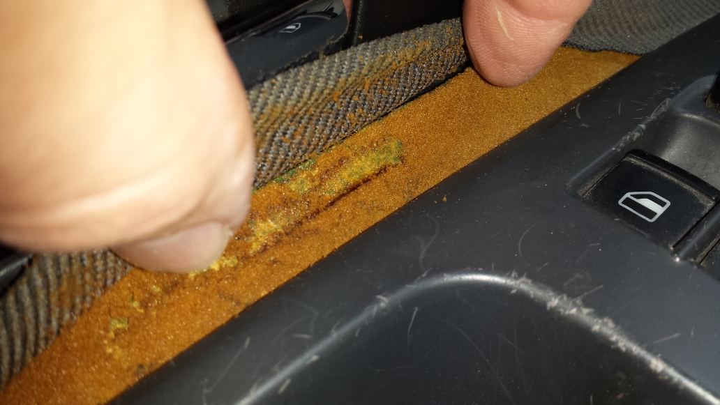

ein für ihn bekanntes Problem:
- der verwendete Stoff war auf der Rückseite „aufgeschäumt“. Der Schaumstoff klebt noch gut an der Türpappe und hat sich auf der Stoffseite abgelöst.
- der Schaumstoff altert und fällt zusammen.
Für eine Reparatur muss der Stoff abgelöst und die Türpappe komplett von den Schaumstoffresten befreit werden - dann könnte eine neue Unterlage und der Stoff wieder aufgeklebt werden
Meiner Meinung nach kann die Türpappe nicht so zerstörungsfrei zerlegt werden um den Stoff nochmal zu verwenden oder gibt es andere Erfahrungen?

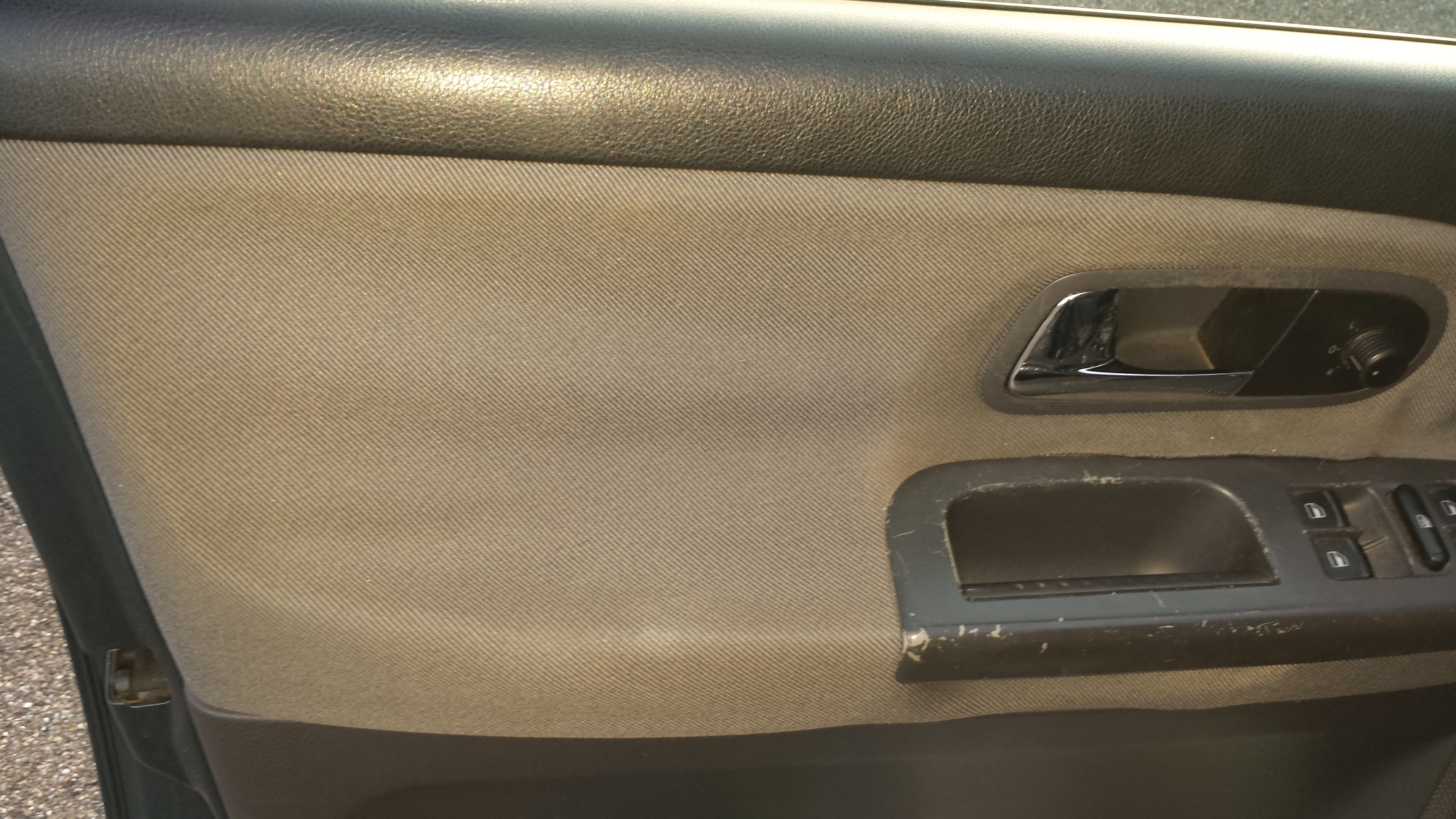

Habe das gleiche Problem mit meinem 2001er Galaxy. Alle Plastikteile brechen und lösen sich, aber die Türen sieht man eben extrem. Leider gibt es bei Ebay nur Türverkleidungen welche wirklich wie Müll aussehen (keine Ahnung was Leute da alles hin schmieren). Ich hatte auch schon Sprühkleber im Kopf aber ich habe mir gedacht, dass der Stoff zu dünn ist. Falls jemand auch abstehende Ablagefächer hat: ich habe mit Bausilikon (schwarz) gute Erfahrungen gemacht
Ich habe auch das Problem nachdem ich die Türverkleidung mit einem Sauger abgesaugt habe ](*,) .
Ich denke ich werde mit einem sehr dünnflüssigen Kleber in einer Arztspritze mit sehr feiner Spitze einfach unter dem Stoff dünn in 1-2 cm Abständen den Kleber aufbringen und leicht fest drücken.
