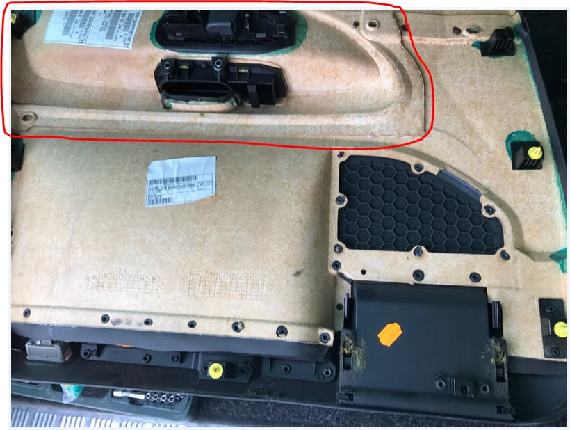

Tut / sollte / kann man zwecks der Neubeklebung mit Himmelstoff (oder evtl. gleich Autoleder?) das oben im Foto markierte Stück von der Türverkleidung lösen?
Oder wenn nicht, wie versteckt ihr die Schnittkanten vom neuen Stoff?

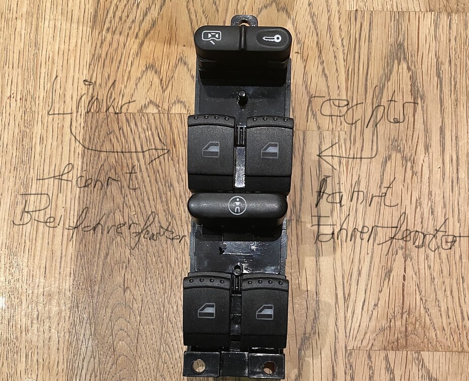

Da es sich um Verkleidungen aus einem RHD handelt, sind natürlich die Ausschnitte für die Bedieneinheiten EFH, Türverriegelung rechts und links vertauscht und in der rechten Tür noch eine Bedienung für die Außenspiegel vorhanden. :upside_down_face:
Der Stecker in der Fahrertür ist für die 4 x EFH, Kindersicherung und Türver/entriegelung; in der Beifahrertür für den EFH.
Da muss ich noch ein bisschen modifizieren. :kratz:

Die Einsätze zur Bedienung sind für beide Seiten identisch.

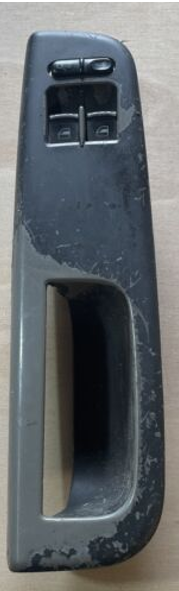

Die Einbaurahmen / Griffe sind für die entsprechenden Seiten gemacht.
Um die große Öffnung rechts zu verdecken würde ich einen 2. großen Bedienblock einsetzen bei dem aber nur der EFH rechts angeklemmt ist.

Habe bei 321 eine Türgriff Blende für links gefunden
Bei Autodoc wird die Nummer jedoch als nicht für SGA passend angezeigt :kratz:
  • wie lässt sich aus der Nummer von links die Nummer für die Version rechts umschlüsseln um danach suchen zu können?
    bei 7Zap finde ich die Griffmulden überhaupt nicht - suche bisher vermutlich im falschen Katalogbereich.
    Danke.
    Gruß Bernd
Unter Karosserie sind sie drin.
7M3 867 171 Linkslenker 4 fach
7M4 867 172 Rechtslenker 4 fach

Habe entdeckt, dass es auch Blenden mit nur 2 EFH gibt
würde auch ausreichen um die Öffnung abzudecken.
