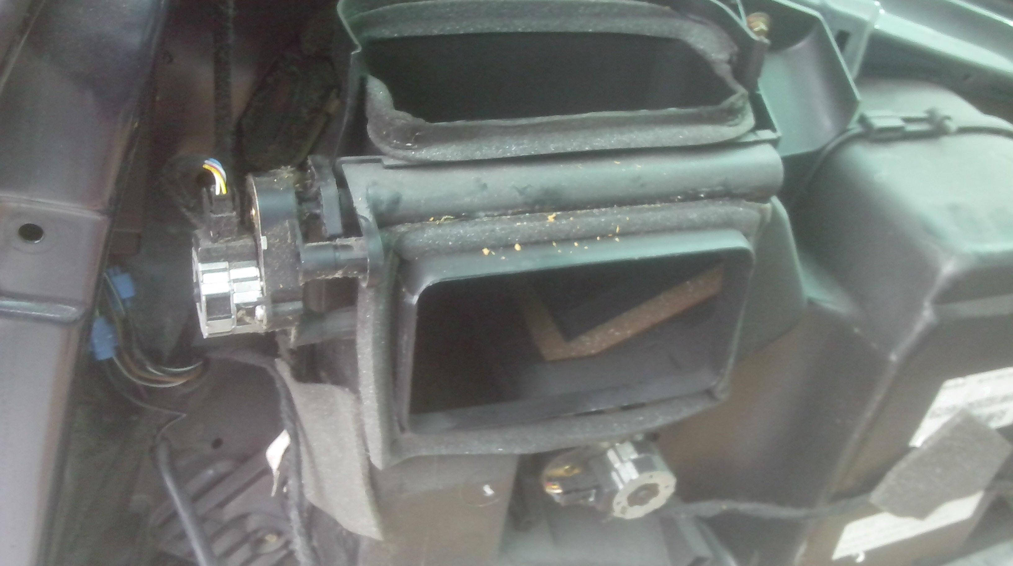

Ich habe seit 2 Jahren ein kleines Problem, nicht wirklich, da es mich nicht stört, jedoch wüsste ich gern warum es nicht geht.
Problem: wenn ich die hintere Anlage anstelle kommt keine Luft aus den „Himmel“ Ausströmern, habe am WE mal auf gemacht und nachgesehen, jedoch ohne Erfolg, dabei habe ich den Luftkanal nach oben weggelassen und heute früh die eine Luftklappe per Hand nach unten gedrückt, nach 4 Stunden nachgesehen und die Luftklappe war wieder nach oben gerutscht
Frage: Wie kann ich den Stellmotor dazubringen die Klappe zu drehen?
Den Stellmotor testen, mit Strom drauf und er dreht sich, geht nicht, da ein Schrittmotor, habe Stromlaufplan schon studiert, ohne etwas zuerkennen.
Klimasteuergerät gewechselt, ohne Erfolg.
Hierbei handelt es sich um den linken Motor, der die Luft nach oben bringen soll, aber wie?
Bin für Vorschläge offen, zur Not klebe ich ihn fest, falls keiner einen Rat hat.
