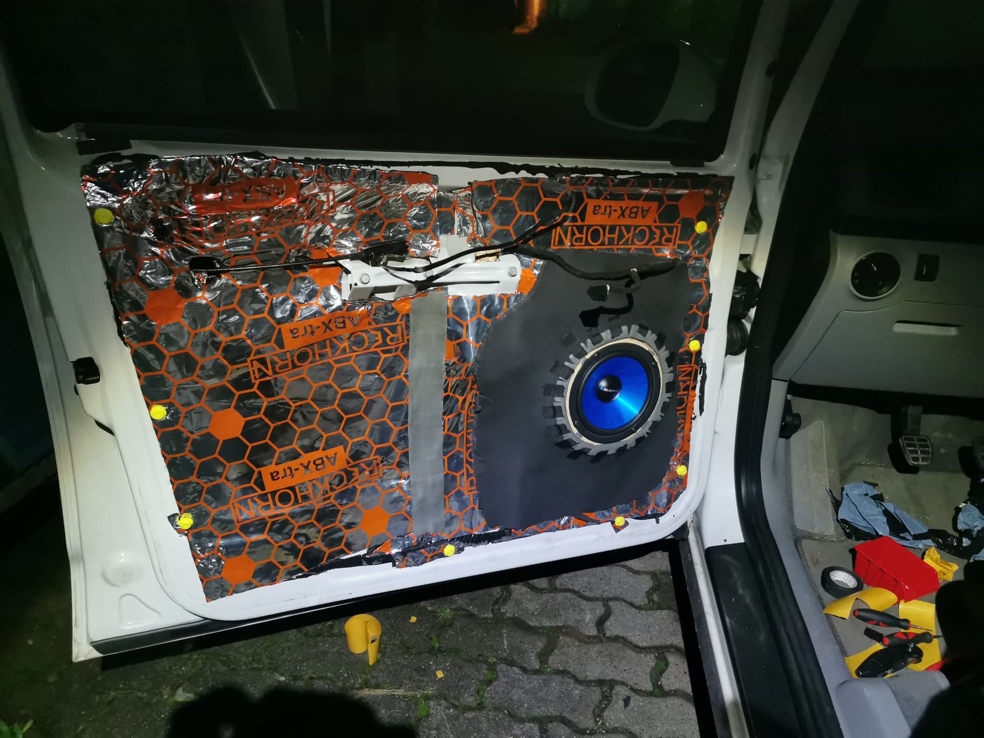

Moin moin, das hätte bestimmt auch geholfen. Hatte nun den Stromlaufplan vom Uwe und nun läuft alles wieder. Habe bei der Gelegenheit direkt die Türen gedämmt und neue Lautsprecher verbaut.
