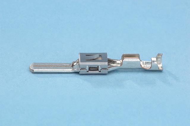

2.) Junior Power Timer Kontakte
000 979 129 1,0 mm2 …1,50 euro
000 979 219 2,5 mm2 …1,50 euro
Diese Kontakte bekommst Du bei VW original nur an Kabel gecrimpt ca. 0,5 m lang
Alternative Bezugsquellen…
Ich hatte mir vor einigen Jahren von einer Firma, die Automotive Kabelbäume konfektioniert, mal 100 Stück bestellt. Das waren die AMP Kontakte 962 884 in Strip form (für automatisierte Verarbeitung) - die Kontakte lassen sich aber leicht vom Strip abtrennen :D. Von diesen Kontakten gibt es auch eine billige Ausführung, die nur aus zusammengebogenem Kontaktmaterial hergestellt ist, die ich nicht verwenden würde :!: . Diese Kontakte haben keine Stahlfeder mit der der Kontakt im Steckergehäuse verriegelt und die auch die Kontaktzungen zusätzlich zusammenpresst - so wie bei den von VW verwendeten.
Habe inzwischen alle Kontakte verbraucht und bin selbst auf der Suche… :?
