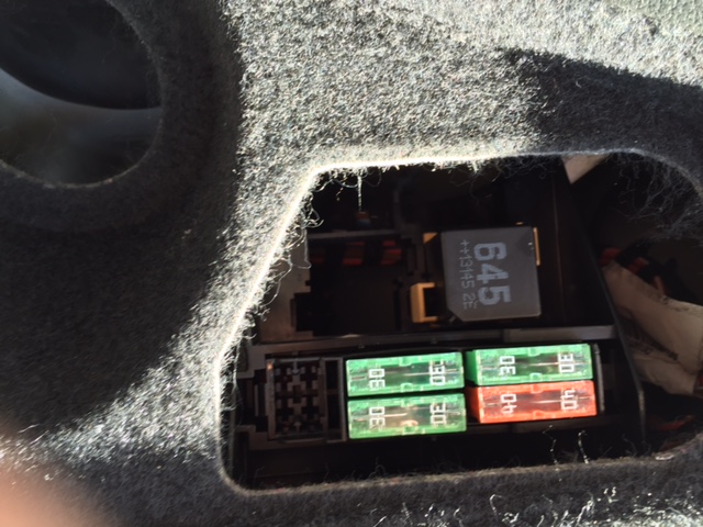

Mein 7N hat elektr. Schiebetüren und Heckklappe (hoffentlich hält´s auf Dauer) sowie werkseitig eine AHK. Somit müsste hinten links ein Sicherungsträger verbaut sein, der mit einer 10mm²-Leitung an Dauerplus hängt. Da sollte es doch kein Problem sein, von hier eine Leitung abzugreifen (natürlich abgesichert) und an die 12V Dose auf der anderen Seite zu ziehen – oder?

Bei dem hinteren Sicherungshalter gibt es Klemme 30 in „Hülle und Fülle“ und ist mit einem 10 mm2 an der Batterie angeschlossen. In den freien Steckplätzen (5, 6 ) sollte der Klemme 30 Verteiler schon vorhanden sein. Es liegen aber alle Steckplätze auf Klemme 30. Einen Massepunkt findest Du links hinter dem Sicherungshalter ebenfalls.
Besorg Dir vom :slight_smile: ein Reparaturkabel mit einem in den Sicherungshalter passenden Kontakt und bau das Teil in den Sicherungshalter ein - die Kabellänge des Reparaturkabels sollte ausreichen um in der Nähe eine Steckdose zu verbauen :wink: . Der Sicherungshalter hat eine rosafarbene Verriegelung welche die Steckkontakte hält - die lässt sich normalerweise zur Seite schieben. Dann kann der Steckkontakt von hinten in das Gehäuse gesteckt werden.

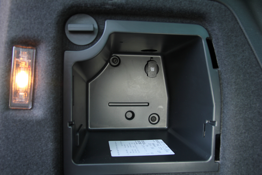

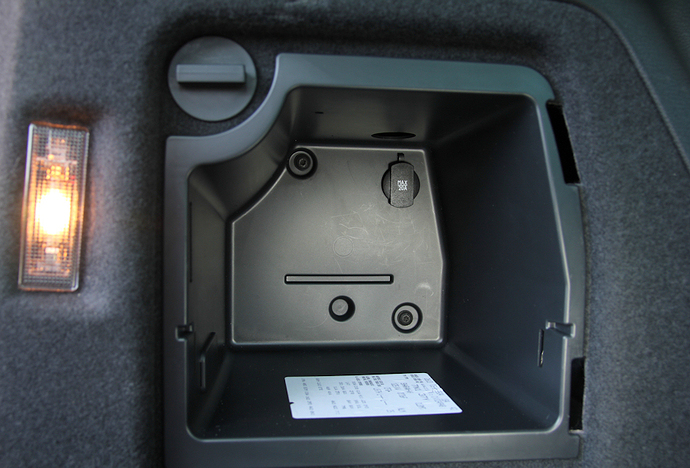

Hallo, ich kann mich nur „Hörnchen“ anschließen. In dem Sicherungshalter findest Du alles was Du benötigst (Klemme 30, Dauerplus). Ich würde eine neue 12 V Steckdose in den schwarzen Kunststoffkasten einbauen, der hinter der Klappe links drin ist. Dann hast Du auch eine einwandfreie Rückrüstmöglichkeit. Der Kasten wird nicht die Welt kosten. Gruß Kay
Ich hab mich am WE mal der Sache angenommen und mich für die Variante von vwcruiser entschieden. Die Wandstärke der Kunststoffbox passt perfekt zum Befestigen der Steckdose. Die 12V Dauerplus habe ich von der Schiene am „Sicherungsträger D“ genommen, auf der auch die Schiebetüren, Heckklappe und AHK abgesichert sind. Das ganze dann noch an einem der beiden freien Sicherungsplätzen abgesichert und an die Dose geführt.

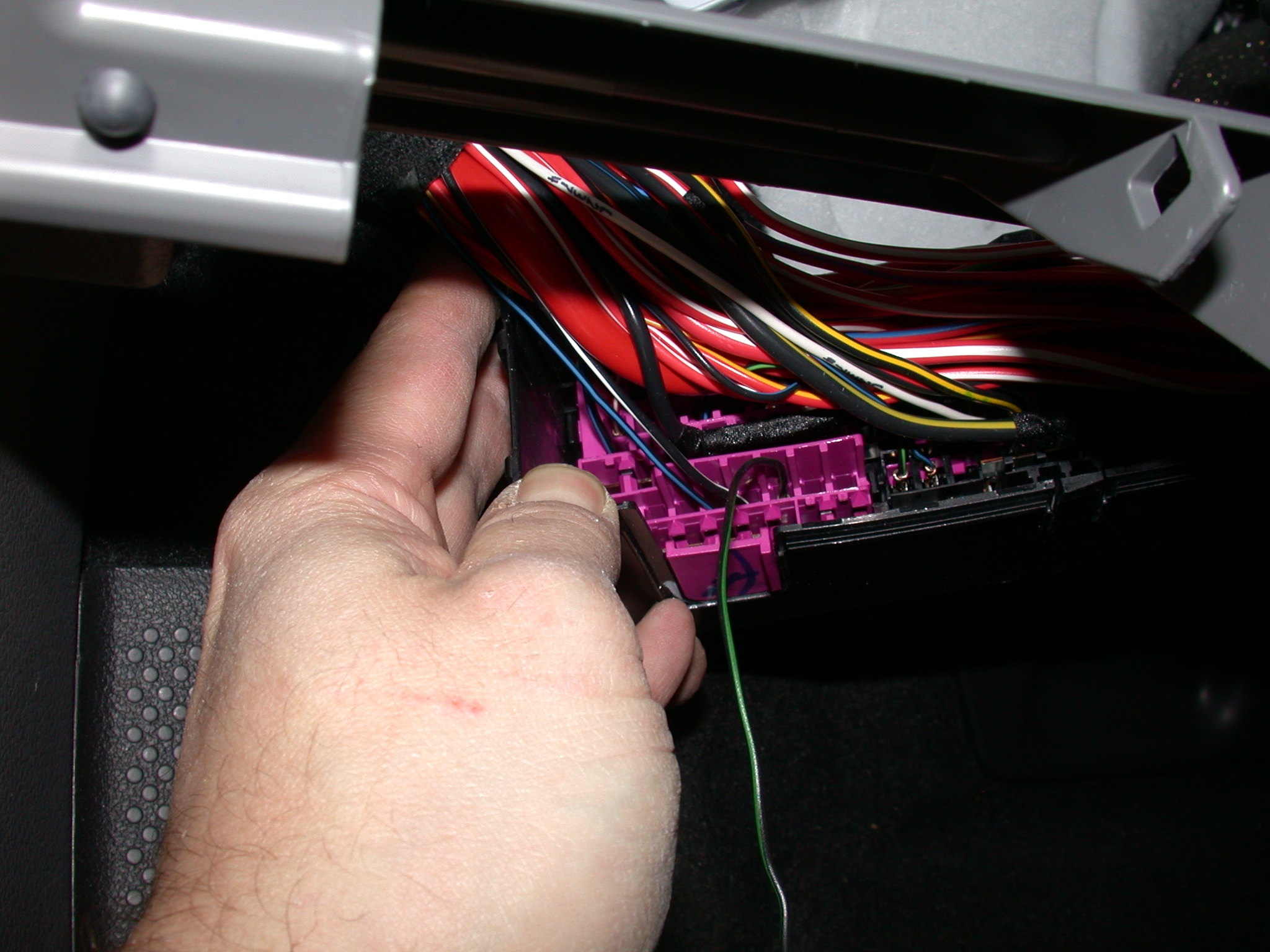

den SLP nach sollte das Umklemmen der vorhandenen Steckdosen kein grosses Problem sein … Sie hängen alle auf der Sicherung 29 (-30A-) im Sicherungsträger unter dem Lenkrad.
Die Plätze für die Sicherungen 42 bis 56 sind alle zusammen mit einem 10 mm2 Kabel mit der Batterie verbunden. Wenn Du den Sicherungsträger löst, dann brauchst Du nur die abgehende Leitung von Platz 29 auf einen freien Platz der unteren Reihe umstecken. ZB. Platz 47 der sollte immer frei sein - wenn das Kabel von der Länge her dorthin passt :wink:
Es müsste reichen wenn man die Verkleidung unter dem Sicherungsträger und die Klappe entfernt. Nach dem Lösen der beiden Halteschrauben müsste sich der Träger soweit nach unten bewegen lassen damit man an die Rückseite kommt :-k

Die Verkleidung unter dem Sicherungshalter ist links und rechts mit 2 Schrauben befestigt - diese entfernen. Die Verkleidung nach unten ausklipsen und in Richtung Fahrersitz ziehen. Dann noch die Steckverbindung der Leuchte trennen und die Diagnosebuchse ausklipsen.
Die beiden Halteschrauben des Sicherungshalters entfernen - dann lässt sich der Halter nach unten ziehen und man kommt an die Kabel der Rückseite ran.
So sollten sich die Kabel für die vorderen Steckdosen - Sicherung 29 - auf einen freien einen Sicherungsplatz im Bereich von 43 … 58 Umstecken lassen. Die Belegung ist hier zu finden… click.gif

Wie bekommt man denn den violetten Stift aus dem Sicherungshalter?
Vielen Dank
lg
Dietmar
Hallo drheiser,
die violetten Stifte an der Stirnseite vorsichtig ein paar Millimeter herausziehen.
Es sollte 3 solche violetten Kontaktverriegelungen geben (nimm die Richtige),
jede verriegelt eine Kontaktreihe.
Danach den entsprechenden Kontakt „auspinnen“ und in eine freie Kammer einsetzen.
Die Kammern von Sicherung 57 und 58 sollten leer sein - Reserveplätze.

Heißt: hinten links wo meine Schiebetüren/Heckklappe/AHK ist, ist Sicherungshalter D.
Daran kann ich an Klemme 5 und 6 einfach einen neuen Zigarettenanzünder anschließen den ich dafür nutzen kann? Das Massekabel des Anzünders lege ich dann einfach auf die Karosserie?
Was für ne Sicherung setze ich in Klemme 5 ein? auch 30A ?
Beachte bitte #2 …… in einen der beiden Steckplätze 5 oder 6 kommt ein Kontakt 000 979 227 E mit 2,5 mm2 rein. Der 2. Kontakt mit Klemme 30 ist normalerweise vorhanden.
Das Kabel geht von der Sicheurng zur neuen Steckdose. Eine Buchse für einen Zigarettenanzünder würde ich nicht nehmen - in diesen halten die Stecker net so gut wie den richtigen Buchsen wink.gif . Das Massekabel von der Steckdose zur Sicherung sollte kein Problem machen.
Der Wert der Sicherung hängt vom Ladestrom ab welchen das Ladegerät maximal liefert. 20 A werden wohl genug sein - einen Schnellader sollte man über diese Buchse sowiso nicht anschliessen! …
Als Ladegerät habe ich mir das vorgestellt inkl. Zigarettenanzünderadapter www.amazon.de/NOCO-Genius-G3500EU-Smart-Batterieladeger%C3%A4t/dp/B00CG354A0
Ich würde gerne doch die Zigarettensteckdose einbauen, da ich sie so auch für die Ladung mit Dauerstrom für eine Kühlbox nutzen könnte.
Ist das der Sicherungshalter hinten links? Kommen zu den vier großen Sicherungen da sonst noch zwei Kleine rein?

Wie bekomme ich denn die Kiste darüber raus um die Steckdose so wie in Bild in Betrag 4. Masse einfach an die Karosserie oder gibt es da hinten einen anderen Punkt?
