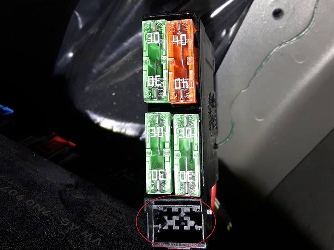

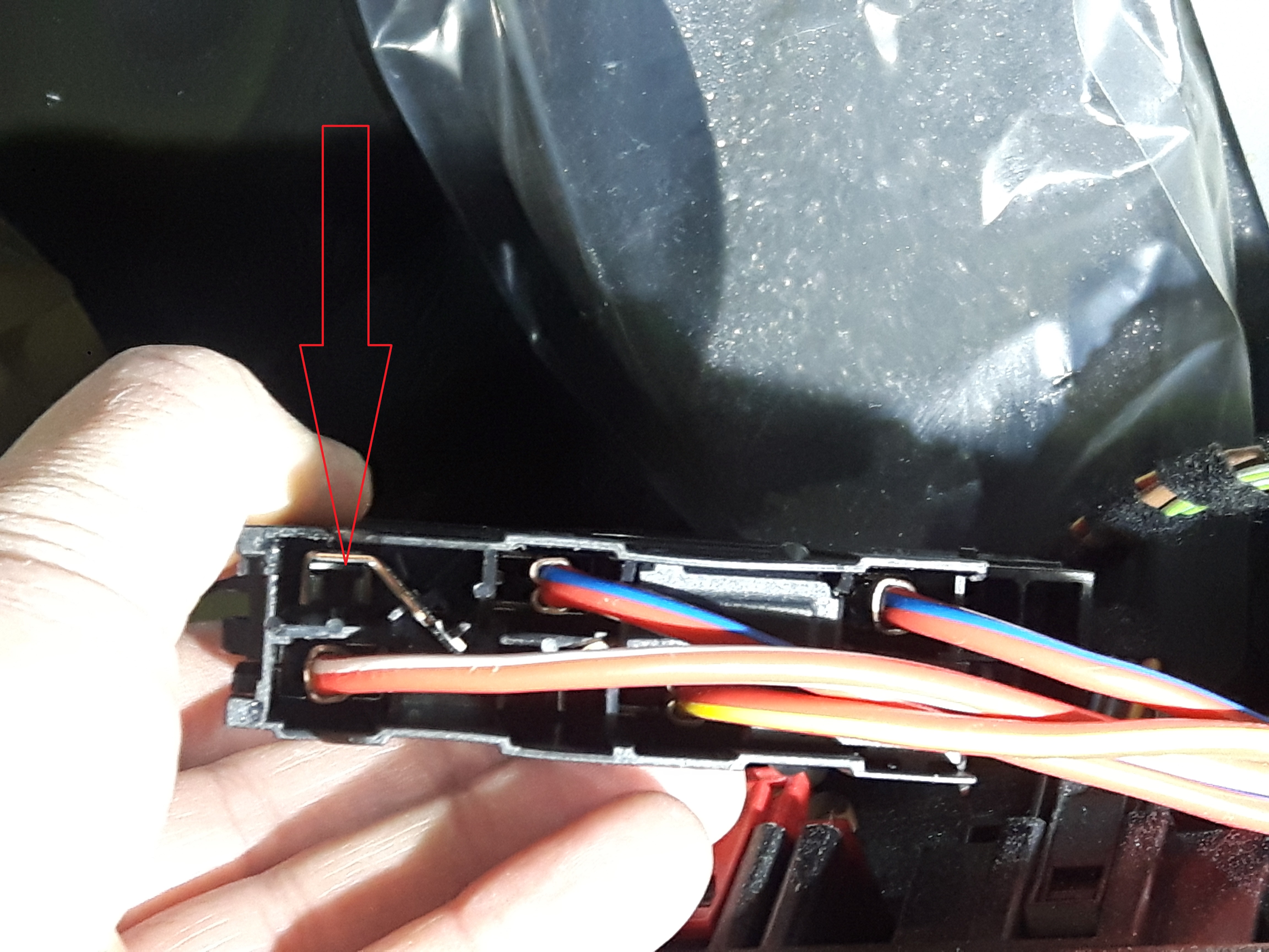

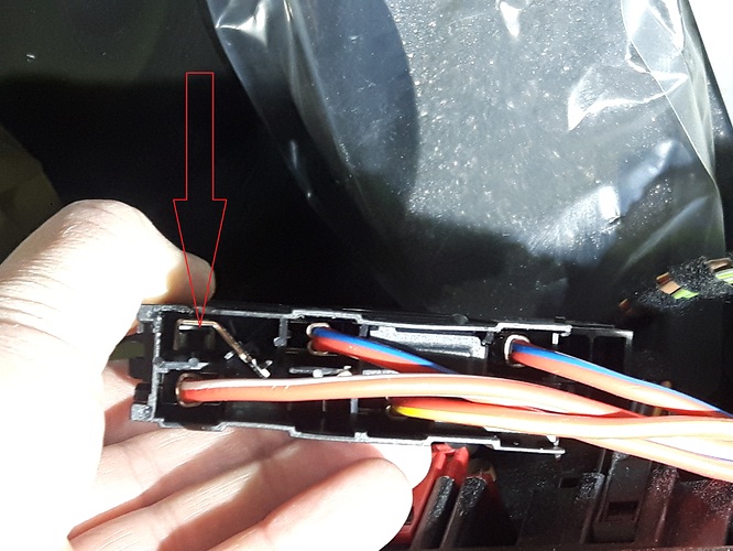

Hi, ich hatte heute auch den sicherungskasten offen. Wie bekomme ich denn das Kabel aus kontakt 29 und 30 raus?
Brauch ich noch zusätzliches Material wenn ich es auf einen freien Platz umklemme?
Gibt es einen passgenauen Stecker für den Steckplatz, bzw Schiene?
Oder ist die einzige Möglichkeit mit einem Flachstecker Strom abzugreifen?

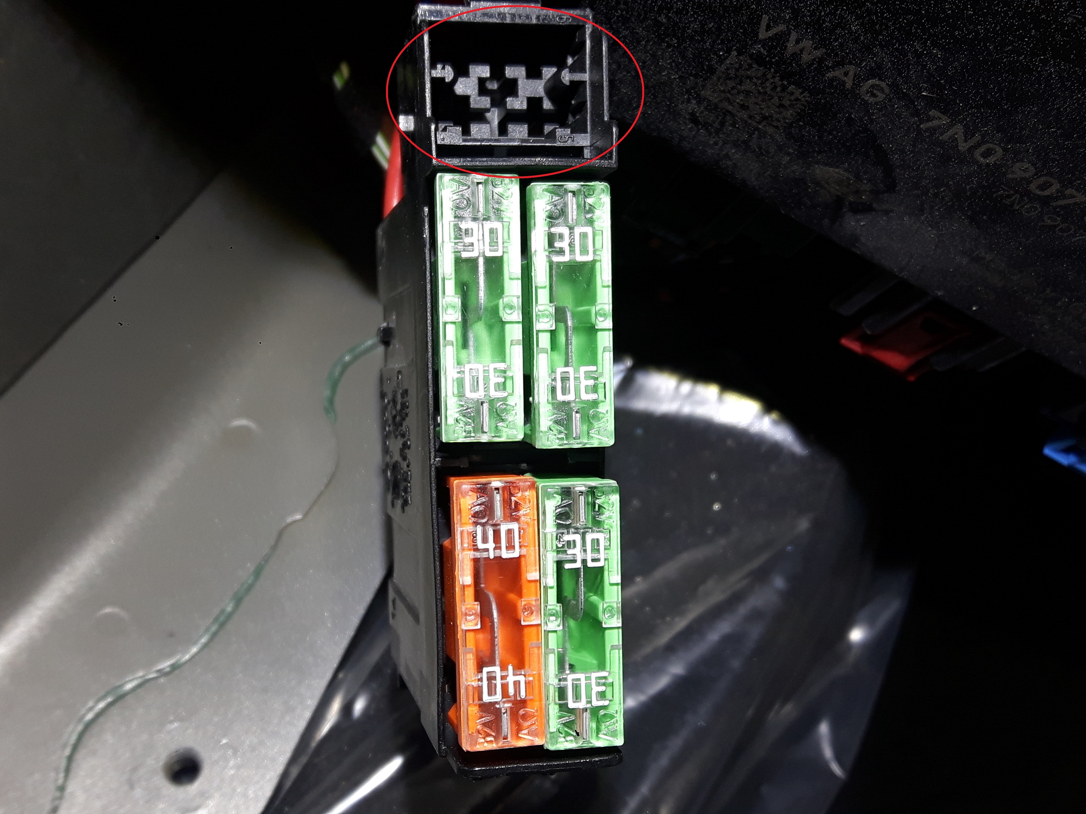

Masse könnte links im unteren Bild #24 an die Karosserie geschraubt werden?
