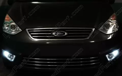

Frage an die Galaxy Besitzer bezüglich der Nebel / Begrenzungsleuchten.
Die würde ich gerne tauschen: gelb / gegen weiß siehe Foto. Hat da jemand Erfahrung? Kosten nur einen 10er von daher würde ich die gerne haben.
Einbau sollte kein Problem sein
vorderen Unterboden Schutz lösen (8mm?)
Schraube vom Scheinwerfer lösen (sodern man aushebeln möchte ansonsten überspringen)
Stecker von unten ziehen
wechseln
Rückbau
Wenn ich von unten hin komme, kann ich mir das hebeln ja ganz sparen, oder?

Ich kenne dieses Fzg. und allgemein nicht. Ist der Wechsel der Leuchtmittel nicht beschrieben in der Betriebsanleitung?
Kommt so in etwa hin. Du musst von unten ran um den Stecker und die Befestigungsschraube zu lösen und von vorn Hebelst du den Scheinwerfer dann aus der Stoßstange nach vorne raus. Ist eine Mega große Sch… was sich Ford da ausgedacht hat. Ich hab dabei 2 von den Kunstoff Keilen zum Verkleidungen lösen zerbrochen und geflucht wie ein Weltmeister.

Hier ein später Fund, ging’s hier um dasselbe?
ich gebs auf, haben alles durchsucht, finde keine Anleitung wie man den Nebelscheinwerfer am neuen Galaxy (Bj. 2011) ausbaut um das Standlicht zu wechseln.
In der Bedienungsanleitung steht nur, Schraube herausschrauben und Scheinwerfer ausbauen, nun die Schraube hab ich draußen, aber der Scheinwerfer denkt gar nicht daran rauszugehen, er wackelt nur ein bißchen.
Hat da einer von euch evtl. ein paar Tips?
Gruß Tobias

Ja wunderbar, genauso sollte es gehen. Ich danke.
Habe zwei Methoden gesehen, mal sehen welche am besten klappt. UPDATE folgt

Ist deine angedachte Umrüstung legal ?
Meine Wahl wären die hier ( sofern w5w)
