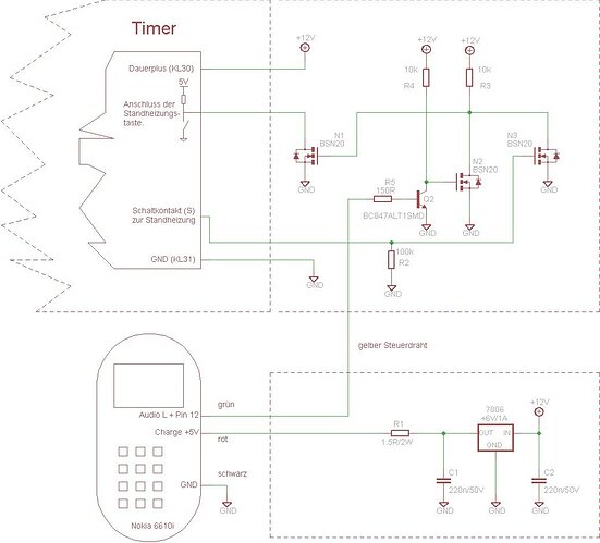

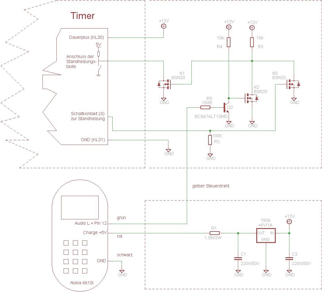

Fangen wir mit dem Schaltplan an:
Wir wollen den Standheizungstaster vom Handy drücke lassen. Unser elektronischer „Drücker“ ist der NMOS-Transistor N1. Das Gate von N1 wird über N2 auf Low gehalten solange kein Anruf erfolgt. Wird das Nokia 6610i (8€ auf Ebay) angerufen, so geht Pin 12 vom Nokia auf 2V und schaltet damit Q2 durch. Der Kollektor von Q2 geht auf low und N2 schaltet aus. Damit geht der Drain von N2 auf 12 V und schaltet damit N1 ein --> unser Heizungstaster wird gedrückt. Die Schaltuhr zieht jetzt den Schaltkontakt der zur Uhr geht auf 12V. Dieses Signal wird genutzt um über N3 sicherzustellen dass der Taster kein 2tes Mal gedrückt wird solange die Heizung läuft. Damit ist sichergestellt dass ein versehentlicher 2ter Anruf die Heizung nicht wieder ausschaltet.

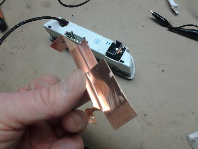

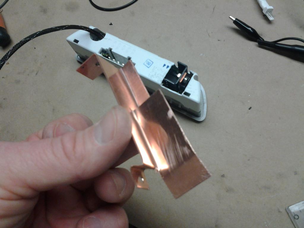

Die Zweite Funktion der Schaltung ist das Laden des Nokia 6610i. Hierfür nehmen wir einfach einen 7806 Spannungsregler und einen 1,5 Ohm / 2W Widersand. Das Nokia 6610i zieht 800 mA während des Ladens. Einmal geladen ist der Strom sehr klein. In jedem Fall sollte der 7806 ein 2A Typ sein. Das Kühlblech des 7806 muss ausreichend groß dimensioniert sein und der Widerstand wird im Ladebetrieb sehr heiß, muss also entweder ein Kühlblech haben oder groß sein und freie Konvektion haben! Ist der Kühlkörper nicht ausreichend besteht Brandgefahr (baue das hier bitte nur nach wenn du alles vollständig verstehst und weißt wie man 7W Wärmeleistung abführt. Zwei Bilder unten zeigt meinen Kühlkörper.

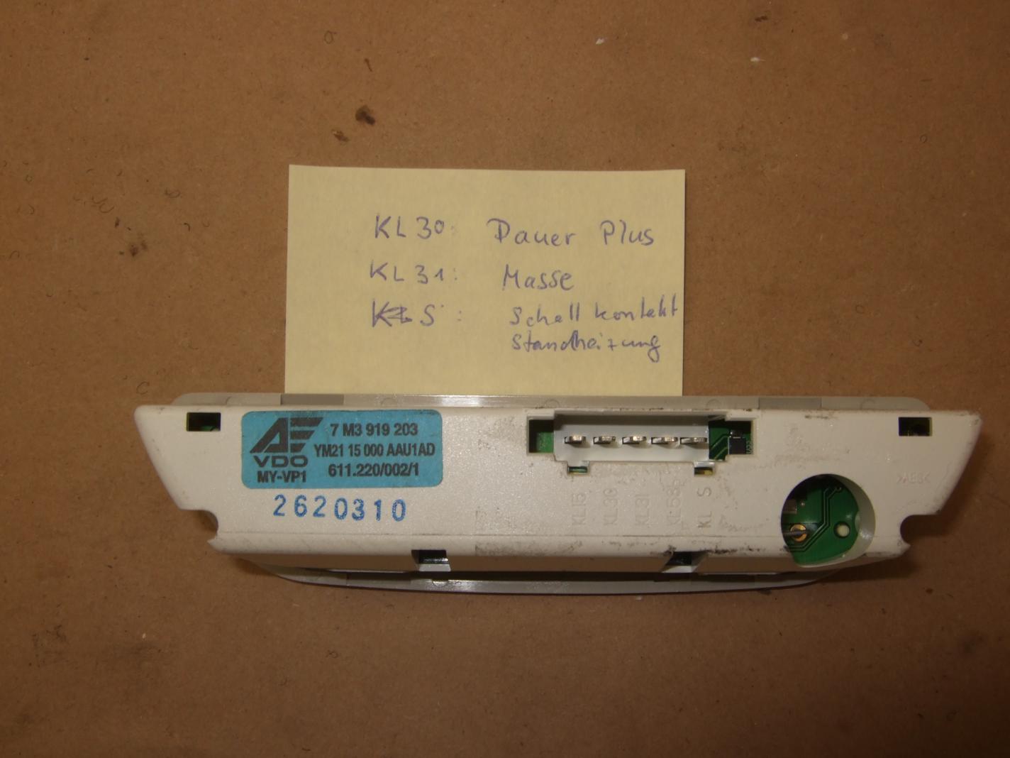

Das Bild oben zeigt die von der Uhr benötigten Anschlüsse. Ich habe das Uhrgehäuse aufgeklippst und anschließend im inneren die Verdrahtung vorgenommen. Die SMD-Bauelemente habe ich verlötet und anschließend mit Sekundenkleber fixiert. So ist alles sehr klein. Die Widerstände sind alles 0806 bis auf R1 (großer 2W Typ).

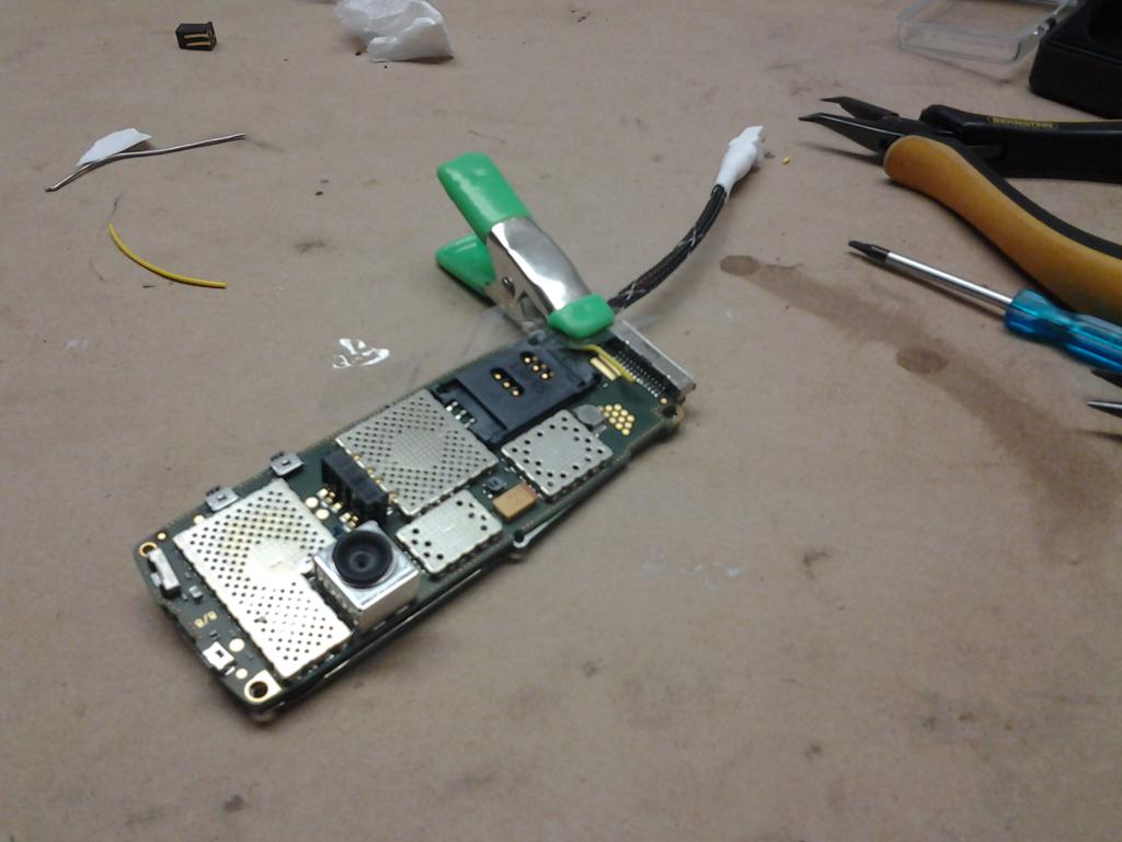

Da ich keinen Nokia-Stecker hatte, habe ich das Kabel einfach festgeklebt und Masse, Ladespannung sowie Pin 12 direkt verlötet. Wer einen Handystecker hat braucht das nicht zu machen - es besteht keine Notwendigkeit das Handy zu öffnen.
Hier ist besagtes Kühlblech zu sehen. Das kleine Kühlblech dass man in der Uhr sieht ist zu klein - dieses allein wird 150°C heiß! Mit dem Zusatzkühlblech beträgt die Maximaltemperatur 90°C direkt am Spannungsregler und 70°C am Blechende. Das Blech habe ich zusätzlich dünn schwarz lackiert zur besseren Wärmeabstrahlung. Das Blech ist ausreichend, von der Dimensionierung her aber am unteren Limit. Im Normalbetrieb wird natürlich nichts heiß, aber wenn die Autobatterie mal ein paar Tage nicht angeschlossen war dann wird das Nokia laden und damit das Blech für eine gewisse Zeit heiß! Also bitte alles mit Sachverstand machen und besser nicht machen wenn man nicht genau weiß was man tut! Ich übernehme natürlich keinerlei Haftung für meine Beschreibung!

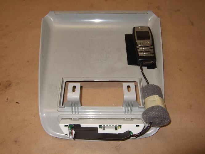

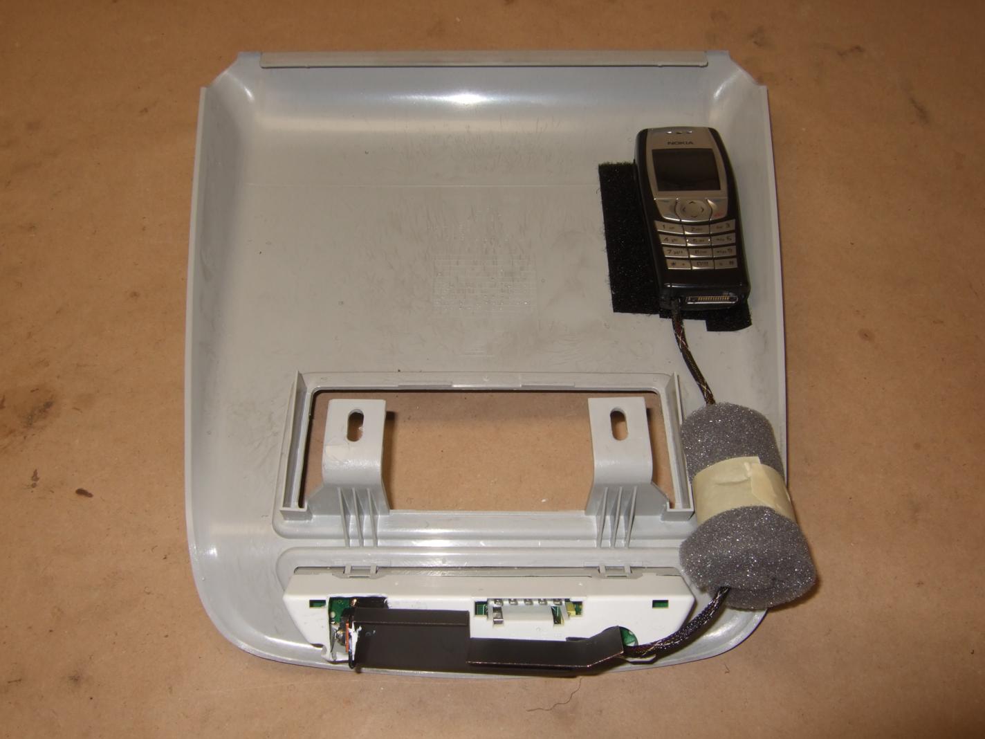

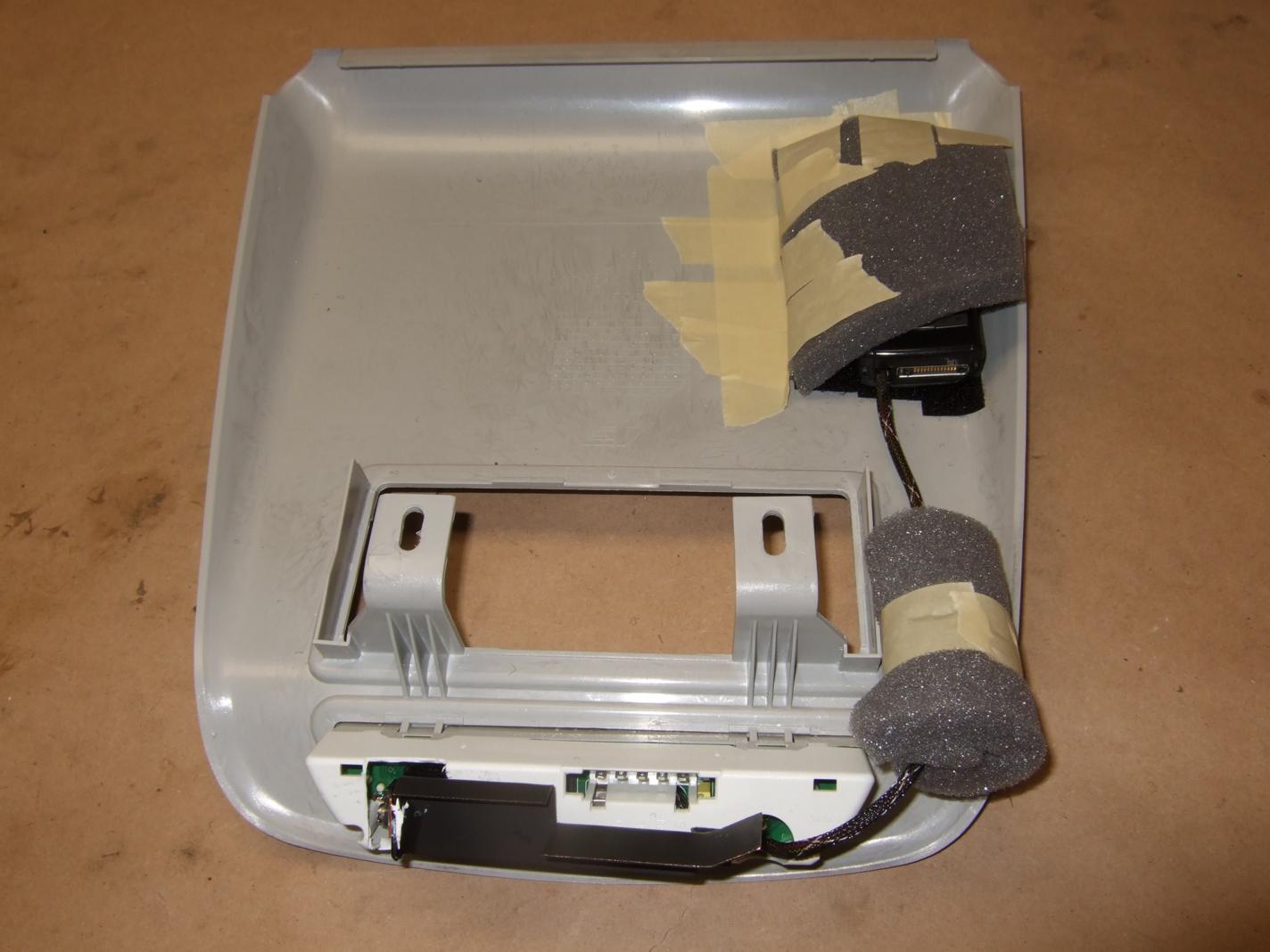

Im Sharan ist die modifizierte Uhr dann sehr einfach einzubauen: Klettband hält das Handy (siehe Bild).
Und etwas Schaumstoff sorgt dafür dass alles weich gehalten wird (sollte sich das Klettband in der Sommerhitze doch mal lösen).

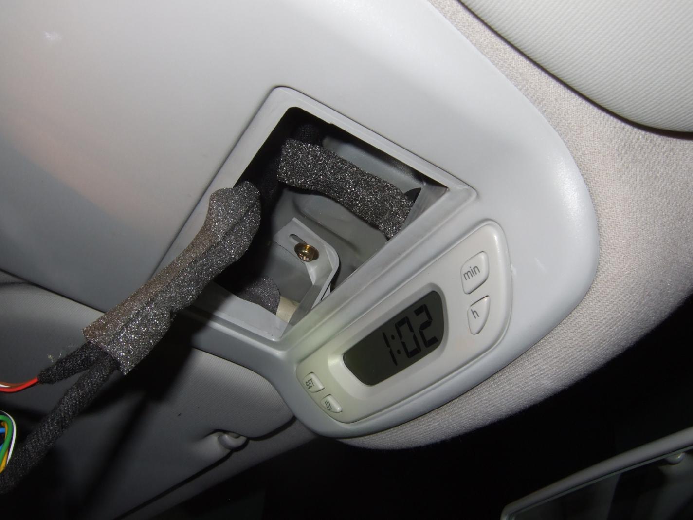

Dann die Abdeckung wieder einbauen - und fertig
