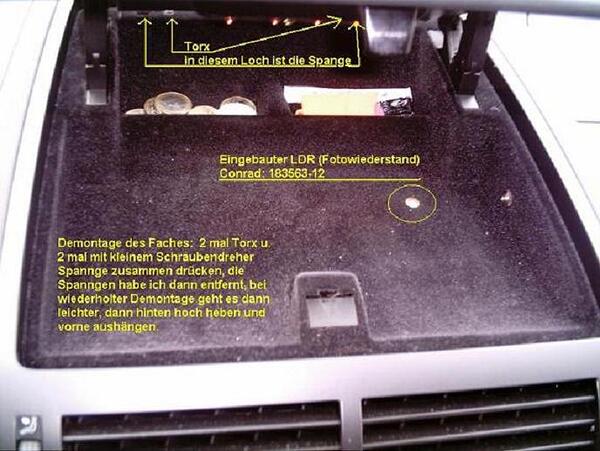

Ich hab nun schon den zweiten Winter meine Steuerung in betrieb, mit einer Wertkarte, deren Nummer nur ich und meine Frau kennt.
Meine Standheizung wurde noch nie per SMS, oder Fehlanruf eingeschaltet.
Langzeit Timer von Conrad
Dämmerungsschaltung, der nimmt mir die Displaybeleuchtung ab und schaltet den Langzeit Timer ein. Der ist im selben Gehäuse eingebaut.
…und hier, auf dem LDR lieg mein Handy!!
Damit ich es auch im Auto aufladen kann, ist es ein gleiches Handy, dass auch in die FSE passt.
Es ist kein Handy umbau nötig und jedes Handy ist verwendbar.
Auf dem 3 Bild sieht man rechts neben dem LDR Steckereinsatz, mit dem könnte man den Langzeittimer direkt ansteuern, denn der hat einen Optokoppler eingebaut, aber dafür müßte man das Handy umbauen. (einen Ausgang der Displaybeleuchtung)
Und ich hatte noch nie Probleme, mit diesem „Ding“!!
