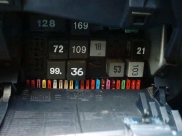

Fehlerspeicher hab ich grad reingepostet - das 109’er Relais hab ich superguenstig bei 123 geschossen (gleich zwei davon liegen jetzt im Handschuhfach), nur gab mir der grosse Gruene keine Gelegenheit mehr, das Teil auszutauschen - denn es scheint ja wohl nicht in 5min erledigt zu sein.
Bei meinem Passat war eine andere Werkstatt 1,5 Tage am Fehlersuchen und ICH habe das Relais dann ausgetauscht und damit den Fehler behoben ! Gut - ich musste nur 1/3 der verwendeten Teile bezahlen - der Rest ging auf’s Haus
Aber die Werkstatt hat aufgegeben :-/
Ehm stop! Das Relais ist doch denke ich unter der von Dir fotografierten Platine ?!
Siehe auch www.sgaf.de/node/253199
Ich bin mir auch recht sicher, dass bei mir nicht so viele Relais verbaut sind, wie bei Dir.
ich hatte das gleiche Problem bei meinem ADY 2,0 Benziner Sharan. Habe auch drei Monate gesucht. Es war der OT Geber unterm Oelfilter. Das Kabel ist zu 99% Porös und gibt dem motorsteuergerät sporadisch einen falschen Wert. wechsel das Teil aus. Kostet ca. 63 Euro.
