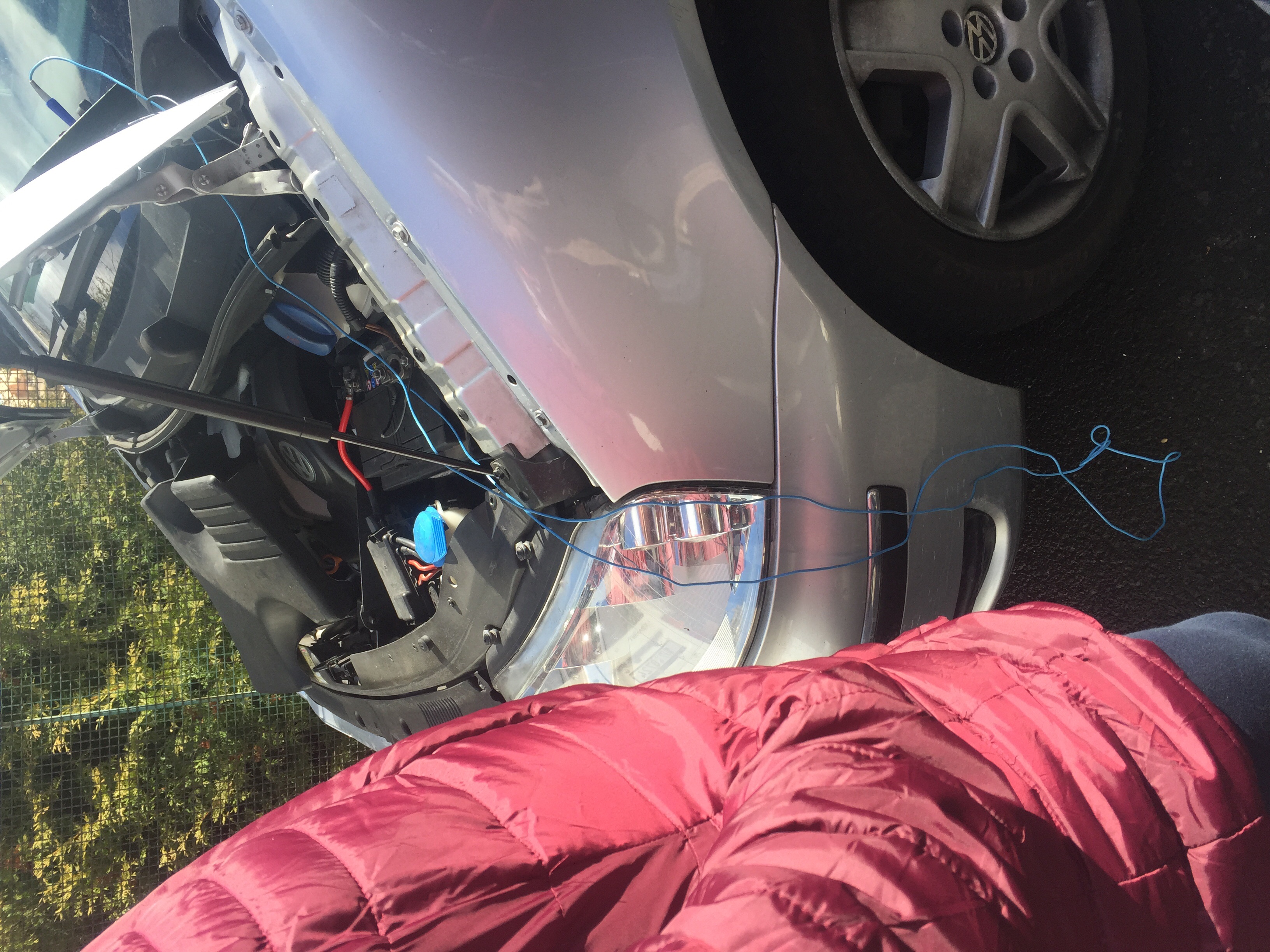

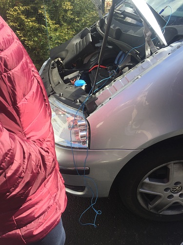

Null Komma Null. Interessantes Messergebnis.
Und jetzt musst Du nur noch ergründen, warum Du dein Auto mit einer Funkfernbedienung öffnen kannst.
Vielleicht überdenkst Du dann Versuchsaufbau bzw. Messgeräteeinstellung noch einmal.

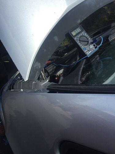

Dir ist schon klar das dein Messgerät auf Spannungsmessung steht oder?
#43
#42
Dacht’ ich auch zuerst. Steht aber gerade gegenüber auf „bis 20A“. Da ist der Knebel etwas abgeschrägt. Die Mess-Strippen passen auch dazu. Nur der Messwert passt nicht …

#43 Wenn er tatsächlich einen Ruhestrom im 20 A Bereich gemessen hat und der Wert komplett 0 ist sollte er vielleicht den Messbereich runterschalten oder das Messgerät überprüfen.
0,00 gibt’s nicht und ich müsste mich komplett irren wenn der mit offener Haube überhaupt zur Ruhe kommt.

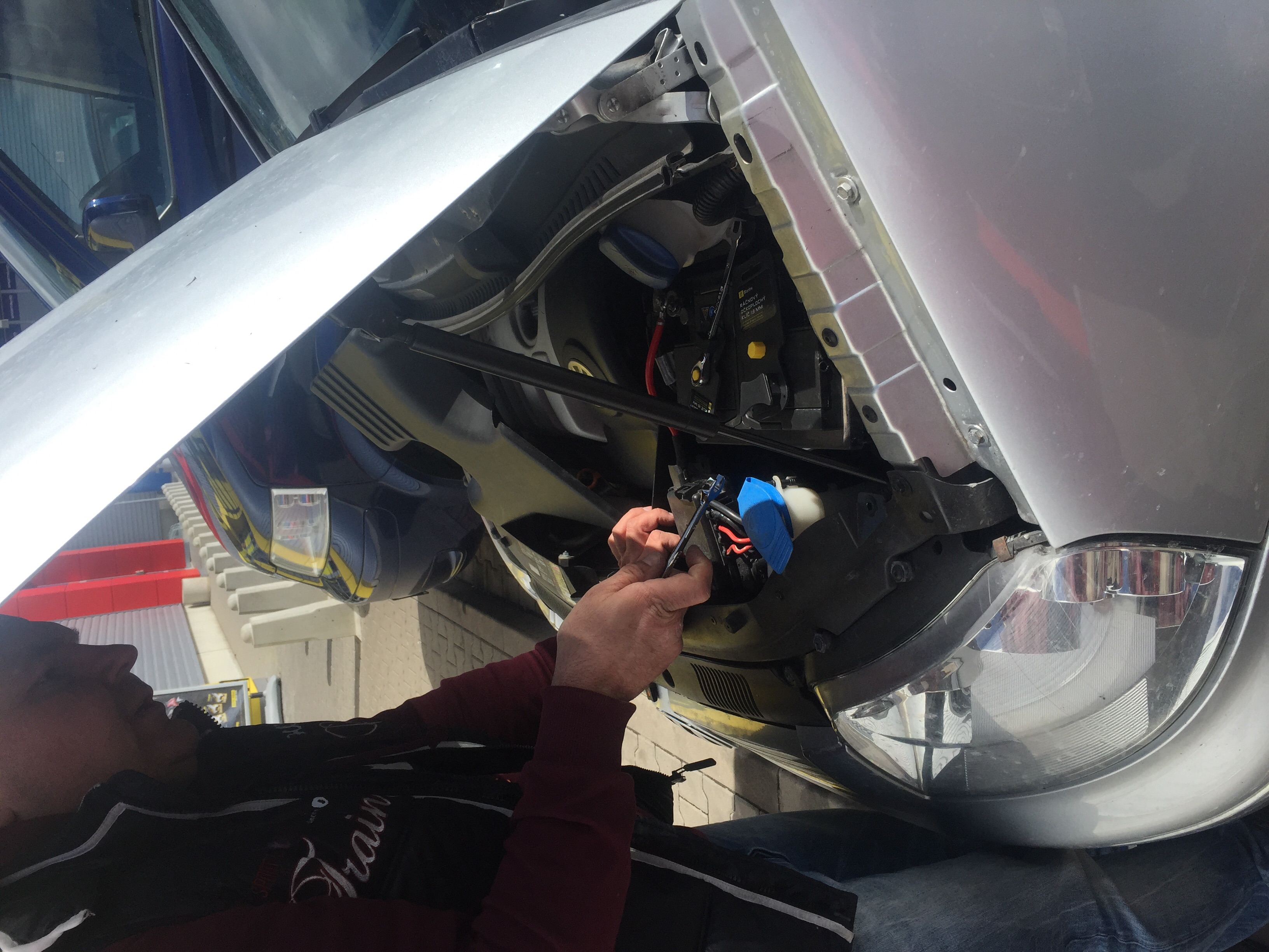

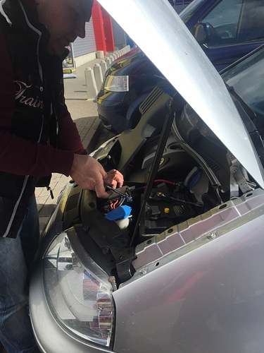

Du hast übrigens Recht. Ich habe mich geirrt. Beim Vergrößern sieht man das deutlicher. Allerdings frage ich mich wie eine Werkstatt zu einem derartigen Messgerät kommt. Die Dinger liegen im Verkauf bei 4,99 € und genau soviel taugen die auch.
Kleiner Tip am Rande: Ich würde solche Sachen sicher nicht bei ATU machen lassen. (erstes Bild). Da kann eigentlich nichts Vernünftiges dabei rauskommen.

War übrigens nicht bei ATU die Batterie wechseln . Das war der Mechaniker , der hat eine neue besorgt und mir dann vor Ort eingebaut. VAG-com hatte er dran aber er hat mich nicht so richtig guggen lassen . Wollte Fotos machen aber ging nicht . Hab nur gesehen das wohl hinten von der Parktronic 2 Sensoren defekt sind . Diese hat er bestellt.

Ich denke auch, das da ein Meßfehler vorliegt. Der Optionen sind da ja reichlich gegeben.
Wie gesagt: Ich fiel auch darauf herein. Erst vergrößert auf nem anderen Monitor habe ich’s gesehen. Ja, das Meßgerät würde ich auch für eine mögliche Fehlerquelle halten.

#49 Ein vernünftiges Messgerät kann im mA - Bereich durchaus mal für einen kurzen Moment die 5-6 A die die ZV zieht ab. Ob das das billigteil aushält wäre ich mir da zwar nicht so sicher, aber selbst damit sollte man doch wenigsten einen geringen Ruhestrom messen können.
Leider ist nicht genau zu erkennen wie die Messleitungen angeklemmt sind (im Fahrzeug). Ich vermute ganz stark entweder eine Unterbrechung oder eine falsche Klemmung zur Strommessung.

Bei diesem Meßgerät ist die interne 10 A Sicherung durchgebrannt !
D.h. in diesem Meßbereich wird es jetzt IMMER 0,00 A anzeigen
( bis die Meßgerätsicherung erneuert wird) .

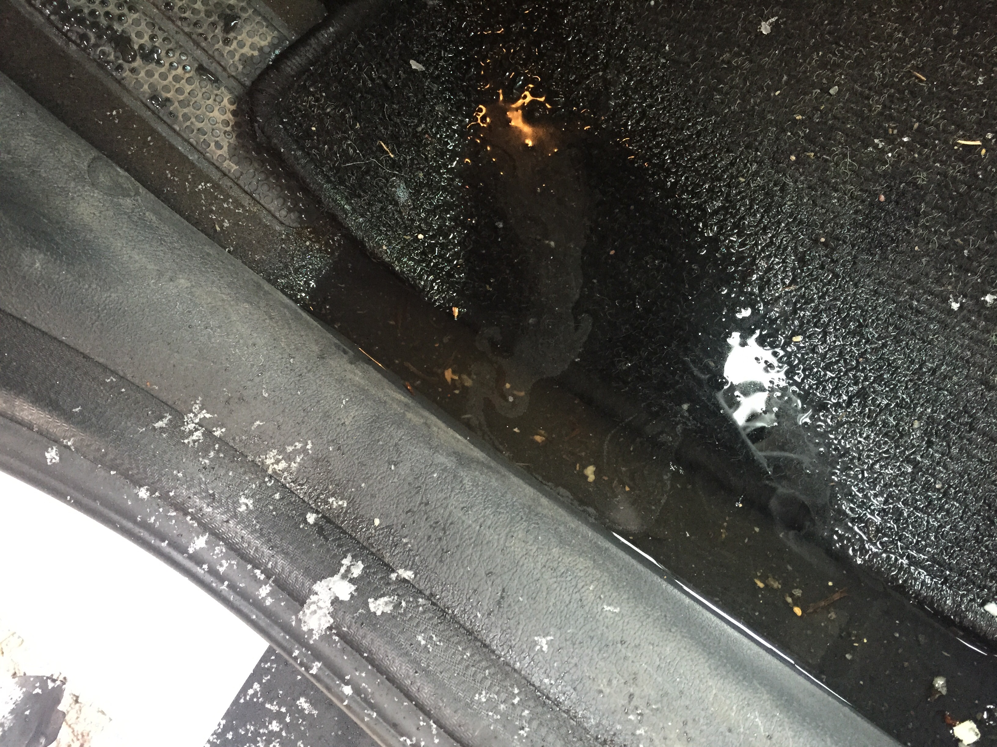

Hallo liebe Gemeinschaft. Heute ist mir der Kragen geplatzt und das endgültig .
Nachdem das Batterieproblem gelöst zu scheint steige ich heute in das Auto und sehe DAS!!!:
Wasser, überall Wasser … Ich Kauf doch kein Auto was ständig irgendwas hat .
ach übrigens. Letztens gab es am Scheibenwischer einen Schlag und die Scheibe war gerissen …
kein steinSchlag… Ein Riss . Von Beginn der Scheibe bis er jetzt schon circa 20 cm lang ist .
Gemacht wurde natürlich nichts . Ich soll das Auto schräg parken und Holz unter die matten stecken damit es trocknet. Die parktronic funktioniert dadurch schon nicht mehr ( dauer piepsen … Piep piep piep . Musste ich abklemmen. Und die zentralVerriegelung geht nur noch mit Schlüssel auf , nicht mehr zu)

Und du weißt hoffentlich wo das Wasser her kommt? Unter der Einstiegleiste läuft der Schlauch der Scheibenwischeranlage zum Scheibenwischer am Heck. Einstiegleiste entfernen und sehen, was da passiert ist. Unterumständen kann es ziemlich teuer werden, wenn du den Fehler nicht schnell behebst.
