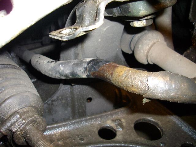

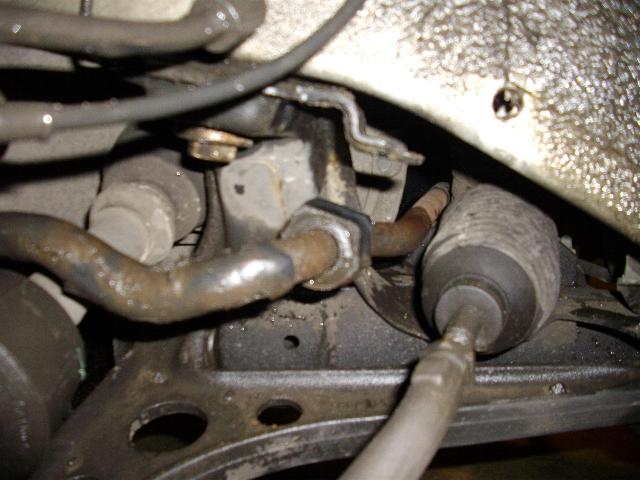

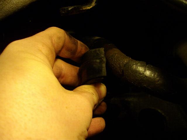

Ursache erkennen:

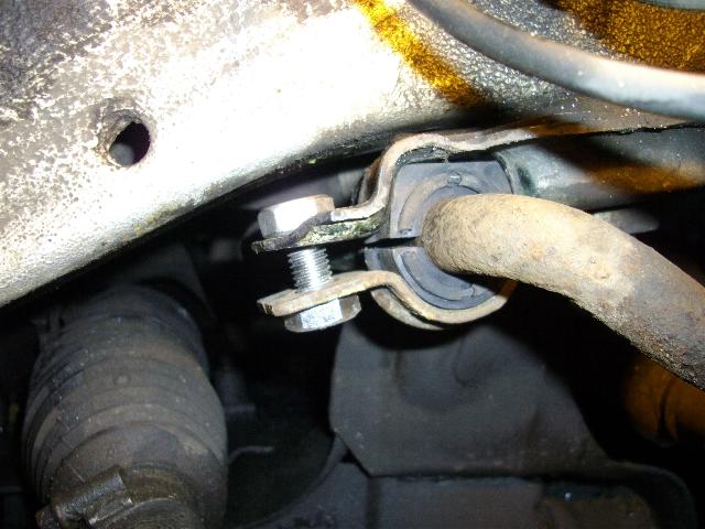

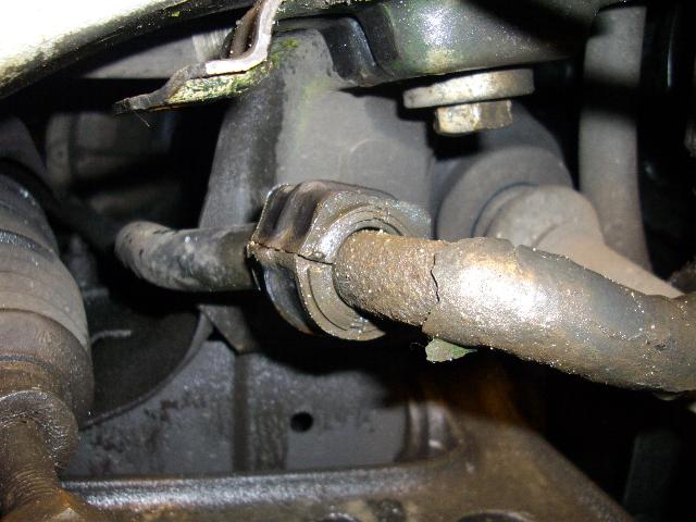

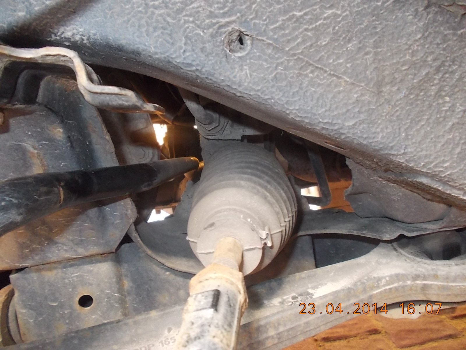

Sollte der Verdacht der oben genannten Punkte auf den Stabi fallen kann man sich zuerst mal die Gummilager ansehen.
Dazu das Lenkrad ganz rechts einschlagen um die Fahrerseite zu sehen und danach ganz links einschlagen um die Beifahrerseite zu sehen.
Ihr könnt dann das hier sehen!

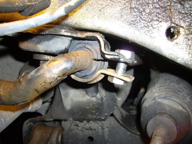

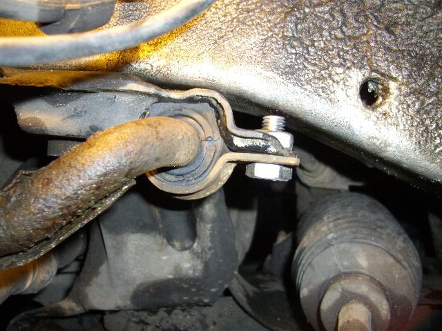

Dies ist die Lagerung auf der Fahrerseite. Auf der Beifahrerseite sieht es genauso aus, nur spiegelverkehrt.
Solltet Ihr zwischen Stange und Gummi einen Spalt erkennen, ist der Lagerblock verschlissen.
Ist dort kein Spiel zu sehen könnt Ihr noch den Rütteltest machen.
Dazu von einem Helfer den Wagen an der Tür oder an der Dachreling aufschaukeln lassen. Sieht es so aus wie in dem Video ist die Lagerung ebenfalls verschlissen.

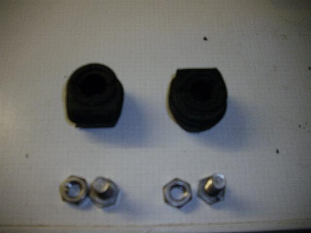

Für die Reparatur benötigt Ihr neue Lager.
Teilenummer: 7M0 411 031
ACHTUNG! der Freundliche wollte mir aufgrund meiner FIN Lager mit 22 mm Innendurchmesser geben. Ich habe aber vorher mit einer Schieblehre nachgemessen und ich hatte 17 mm.

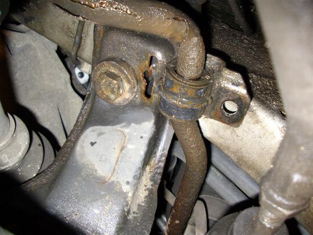

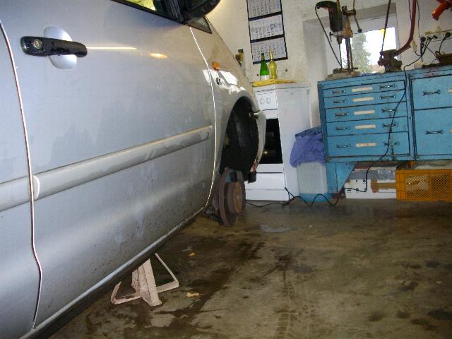

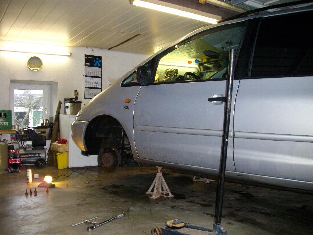

Damit Ihr die Lager wechseln könnt muss der SGA vorne auf beiden Seiten gleichzeitig sicher aufgebockt und die Räder demontiert werden. Bitte daran denken die Schrauben vorher anzulösen.

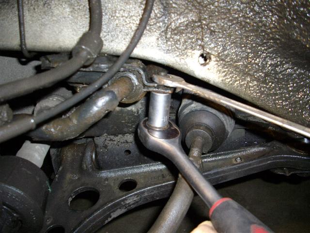

Nun auf beiden Seiten die Schraube und die Mutter mit Rostlöser einsprühen.

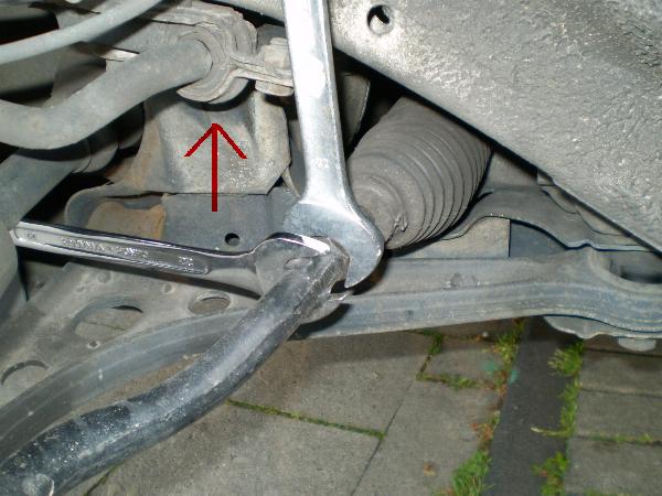

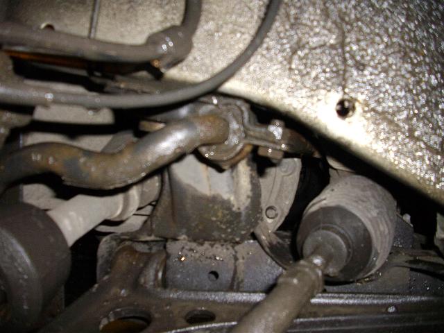

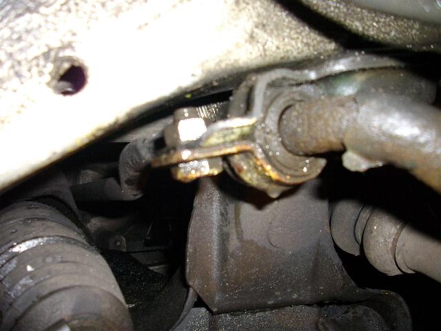

Hat der Rostlöser seine Arbeit getan, könnt Ihr auf beiden Seiten die Schrauben lösen und abnehmen. Dazu von unten mit einer Ratsche und 16ér Nuss und von oben einen 16ér Gabelschlüssel zum gegenhalten die Mutter lösen.
Die Schelle ist am Träger mit einer Öse eingehangen.
Wenn beide Schellen ab sind keinen Schreck bekommen, der Stabilisator rutscht dabei nach unten und liegt auf dem Träger auf. Passieren kann dabei nichts.

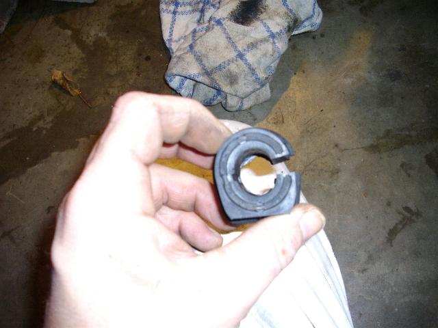

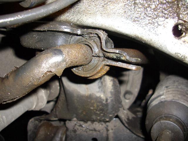

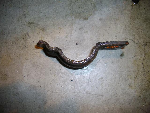

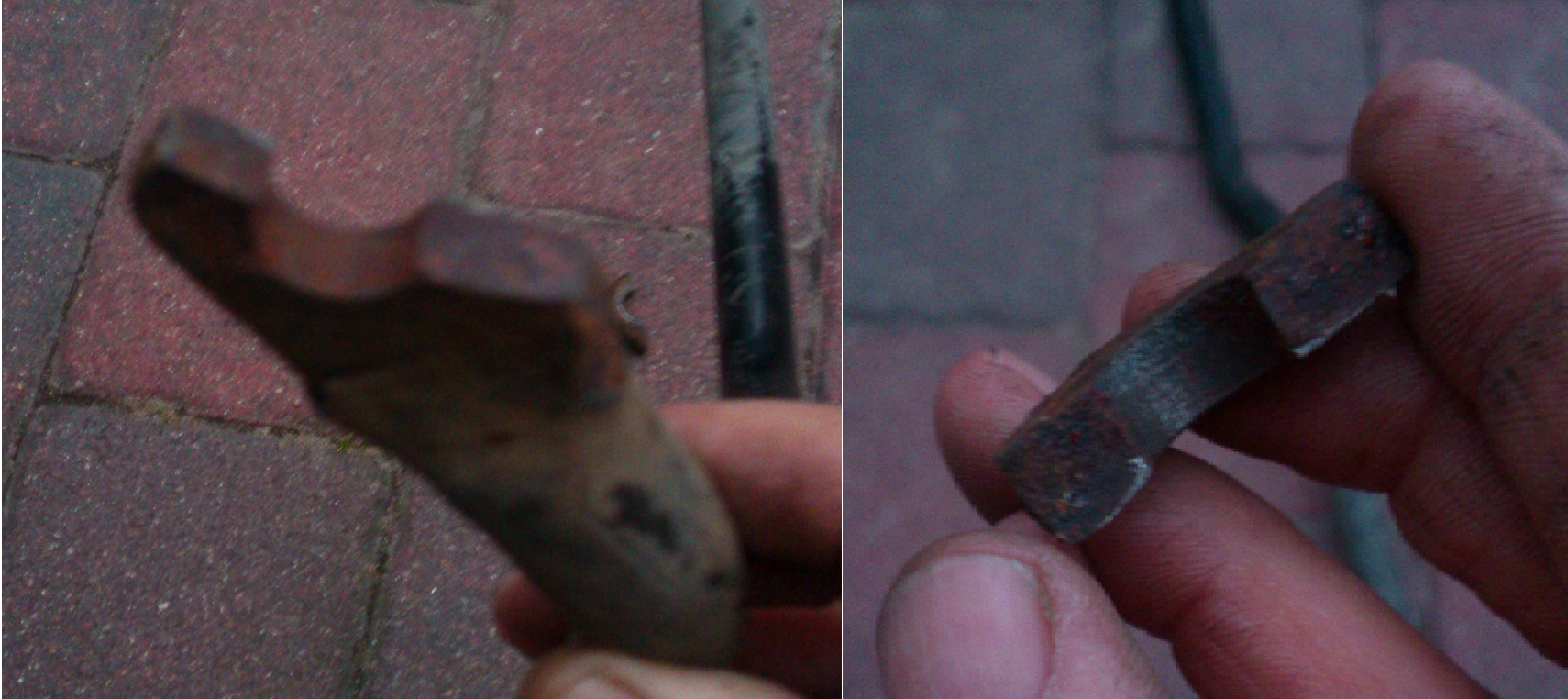

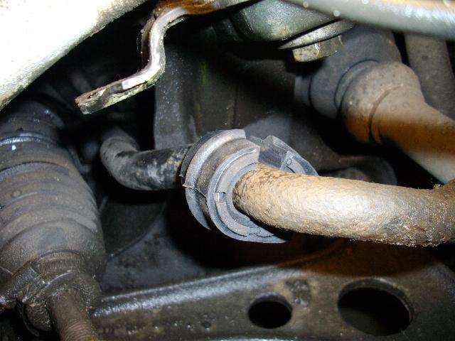

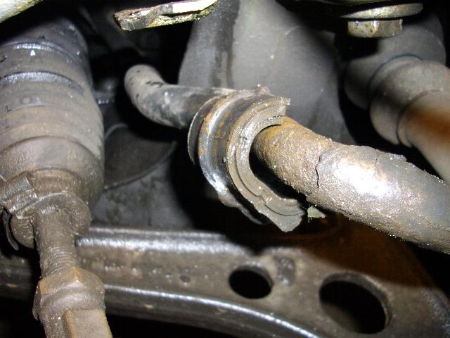

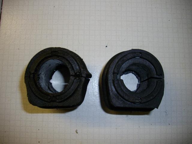

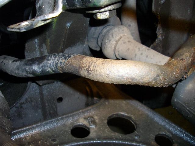

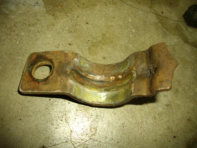

Zum entfernen der alten Lager diese aufbiegen. Im Gummi ist ein Metall eingegossen. Dadurch ist es etwas schwer das zu biegen. Wenn das Lager offen ist einfach abziehen.
Hier links das alte nach ca. 225 tkm und rechts das neue. Man sieht schön das ausgeschlagene Lager.
Der Stabi ist Witterung und Streusalz ausgesetzt. Das macht auch nicht vor dem halt was im Lager sitzt.

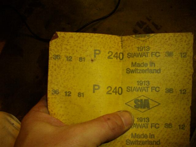

Vor der Montage des neuen Lagers alles schön sauber schleifen

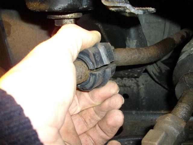

Wenn alles sauber und trocken ist könnt Ihr das neue Lager aufziehen. Dazu beachten das die Öffnung zur Seite zeigt wo die Schraube sitzt. Das Lager vorsichtig aufbiegen und einsetzten. Ebenso darauf achten, dass die gerade Seite oben ist und die runde unten.
Ich konnte das alte Lager zusammendrücken. Das neue ist so straff, dass es nicht geht.
Die Schelle und das Gegenstück am Träger haben mittig eine Nut, in diese Nut muss das Gegenstück am Lager (Feder) rein.
Jetzt wird es etwas kniffelig. Sind die Lager drauf müsst Ihr mit einer Hand den Stabi incl. Lager hochdrücken und in die obere Halterung einpassen und hoch halten (hier an die Nut denken).
Ist dies passiert, mit der anderen Hand die Schelle nehmen und die Öse in die Halterung vom Träger einführen. Das ganze mit der anderen Hand auch hochhalten.
Nun die neue Schraube einsetzen und mit der Mutter ca 1 1/2 Umdrehungen vormontieren.
Das ganze auf der anderen Seite wiederholen.

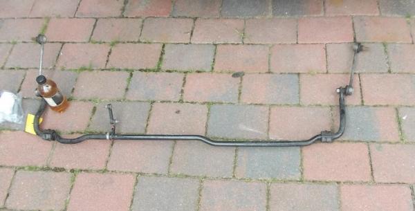

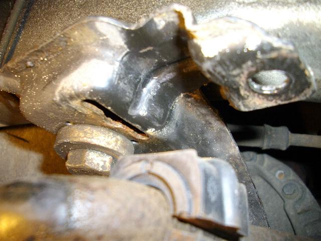

Hier hat der User @Taragonn den Wechsel des kompletten Stabilisators beschrieben!
Der Austausch des Stabilisators wirkt zu aller erst abschreckend, ist dann aber nicht halb so schwierig.
Der Austausch war jedoch wegen einem Bruch im Auge (Loch für die untere Schraube der Koppelstange) unumgänglich.
Hierfür ist es erforderlich das Lenkgetriebe etwas herabzulassen, weil sonst nicht genügend Platz vorhanden ist, ihn herauszubekommen.
Ich habe die Schritte dafür kurz beschrieben. Für genauere Anleitung zumablassen einfach hier kurz lesen. www.sgaf.de/content/wechsel-lenkgetriebes-sga1-341261
Da Stabilisator und Lenkgetriebe Sicherheitsrelevante Bauteil sind, ist große Sorgfalt Pflicht, oder laßt es in der Werkstatt machen, was erheblich teurer werden wird.
Geschätzt Zeit: 1,5 - 2 Stunden

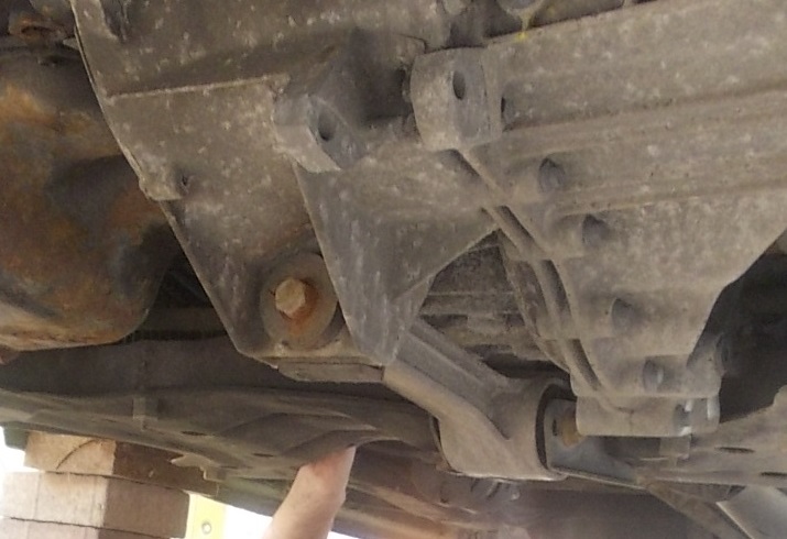

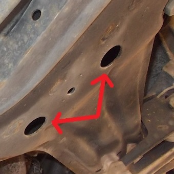

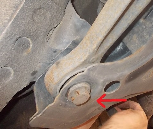

  4. Jetzt solltet ihr etwa mittig einen hydraulischen Wagenheber unter den Träger platzieren, damit ihr ihn vorsichtig ablassen könnt nach dem ihr…
  5. die Trägerschrauben nun nacheinander herausdreht.
    hier
und hier
Auf der anderen Seite natürlich auch.

Der neue gebrauchte Stabi (ich musste die Koppelstangen daran erst demontieren) kann jetzt langsam hineingefummelt werden. Hier wird es leider noch Mal etwas knifflig, weil Spiegelverkehrtes Denken etwas schwieriger ist. Ein paar Mal von einer Seite zur Anderen gelaufen, am Stabi gezupft, gedreht und geschoben, und schon ist er drin.

Es empfiehlt sich, den Wagen so hoch wie möglich aufzubocken (damit die Plauze drunterpasst!!!) ABER (!) der hydraulische Wagenheber muss den Träger noch erreichen können…
Das Absenken ist relativ leicht und funktioniert problemlos. Es kippelt nix, wenn der Hydraulikheber zentral unter den Träger (bei der Pendelstütze) angesetzt wird. Für den Stabi rausfummeln hat man am besten eine zweite Person zur hand, die von der Gegenseite ins Radhaus schaut und einem die ersten 40 cm dirigiert…

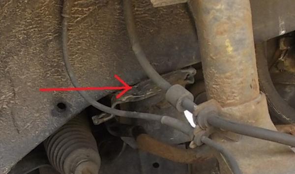

am fahrerseitigen Längsträger ist ein Servoschlauch eingehangen mit Drahtbügelhaken. Den empfiehlt es sich auszuhängen (man sieht ihn, wenn man im Radhaus Richtung Getriebe/Motor schaut)
