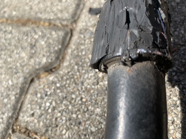

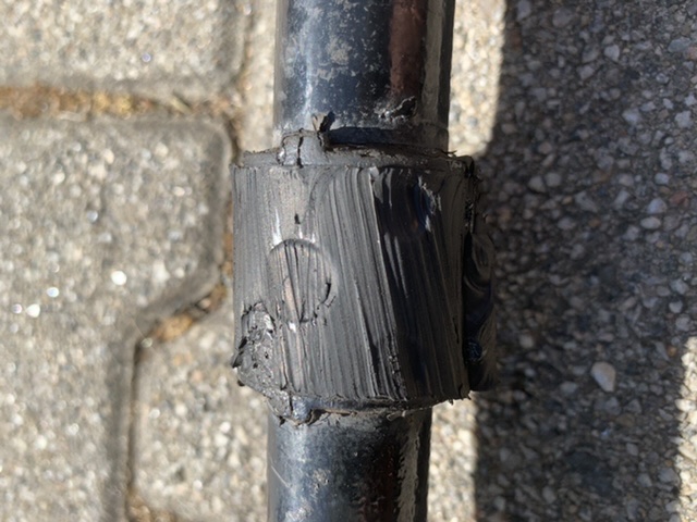

Seit geraumer Zeit habe ich ein leichtes poldern auf der Vorderachse links, vor 2,5 Jahren
habe ich Stoßdämpfer mit Domlager und die Koppelstangen ern…
Also dachte ich, mir kaufst du dir neue Stabilisatorlager von Powerflex und gut ist…

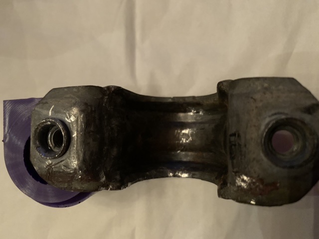

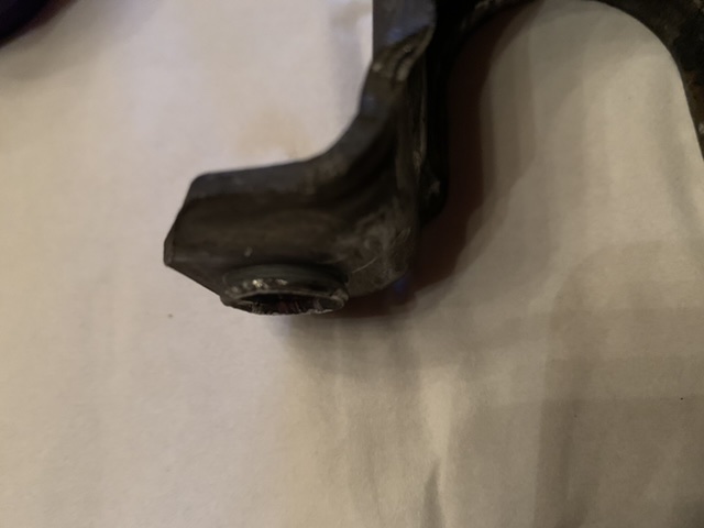

Heute Morgen schön angefangen und musste feststellen dass, die Schelle wo den Gummi
Fixiert zusammen geschweißt ist…
Kann das wirklich sein das es sich um ein Teil handelt der Stabi + Befestigung
Falls jemand Erfahrung oder ein Tipp hat, bitte ??? melden…

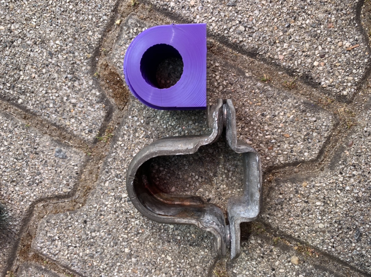

Ich verstehe das Problem wohl nicht so richtig. :-k
Die Lagerböcke für den Stabi sind relativ gut erreichbar. Um einen „angebackten“ Gummi runterzubolzen, muss der Stabi nicht ausgebaut werden. Die Lagerhalterungen sind zweiteilig, sodass der Gummi speparat gewechselt werden kann…
Gut. Die Bilder zeigen eine zerlegte Halterung. Ging also doch auseinander.
Edit: Habe im Netz einige Bilder gefunden da ist am unteren (halbrunden) Teil eine Anschweißmutter sichtbar. Und vermutlich sind die beiden Teile vernietet oder punktgeschweißt. Ist wohl ab Werk tatsächlich als nicht (direkt) zerlegbar ausgeführt.
