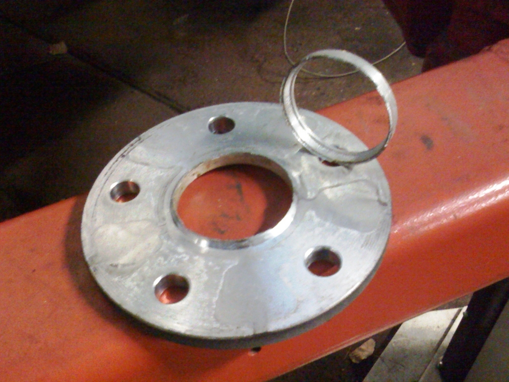

Kurzer „Erfahrungsbereicht“ zu den recht schmalen Spurplatten: Ich selbst hatte auch H&R Spurplatten (10mm pro Seite) installiert. Das Problem mit den Teilen war aber, dass aufgrund des recht geringen Dicke der Platten auch die Zentrierung in der Mitte der Spurplatte recht schwach war. Auf jeden Fall sind mir an der Vorderachse bei beiden Platten (links und rechts) die Zentrierungen abgeschert. Ich habe auch andere Alternativen probiert (günstige von FK Automotive) mit immer dem gleichen Ergebnis.

Das sieht ja schlimm aus mit den abgescherten Zentrierringen. Entwedewr ist das ein Materialfehler oder eine Fehlbedienung gewesen schätze ich. Wie kann denn sowas sonst passieren ? Wenn das Rad richtig festgeschraubt ist bewegt soich doch da nichts.

Das Rad bewegt sich grundsätzlich nicht, da es ja durch eben diese Zentrierung gehalten wird. Aber diese Zentrierung ist halt nur aus recht dünnem Aluminium bei den 10mm Platten im Gegensatz zur Stahl-Zentrierung an der Radnabe ohne Spurplatten. Fehlbedienung / fehlerhafte Installation ist ausgeschlossen - 100%ig. Materialfehler schließe ich auch aus, da insgesamt 6 (in Worten: sechs) Spurplatten den gleichen Effekt zeigten, egal von welchem Hersteller. Bei dickeren Spurplatten (15+ mm) trat es nicht mehr auf. Eine ALternative wären Spurplatten aus Edelstahl, aber sowas hab ich „von der Stange“ noch nicht zu kaufen gefunden - und selbst angefertigte bergen immer wieder Gesprächsstoff beim TÜV :wink:

das Problem tritt nur bei den 10mm Spurplatten auf. Das ist rein konstruktive bedingt. Die Spurplatte muß zwischen die originale Zentrierung und die Felge passen, und da ist halt bekanntlich nicht viel Platz :roll: . Bei den 20mm Spurplatten gibt es das Problem nicht mehr, da die Räder „vor“ der Orininalen Zentrierung sind und somit etwas Material am Zentriersitz bleiben kann. Hatte das Problem auch mal gesehen, wo die Räder nur montiert wurden ohne das Fahrzeug vom Wagenheber zu lassen. Nimm 20mm Spurplatten wenn es die Freigängigkeit zulässt und verbaue sie fest am Fahrzeug. Anschliesend können die originalen Radbolzen wieder verwendet werden. 8)

@eddiek: Ja, die Teile wurden reklamiert und nach einigem Hin und Her auch ersetzt. Aber der gleiche Defekt trat wieder auf. Der Vergleich zu den „alten“ VW hinkt insofern ein wenig, da die Dinger zum einen deutlich leichter sind und selbst der schwächste SGA immerhin noch 90 PS leistet. Beim SGA sitzt halt aufgrund des Motors ein großer Teil des Gewichts auf der Vorderachse.
