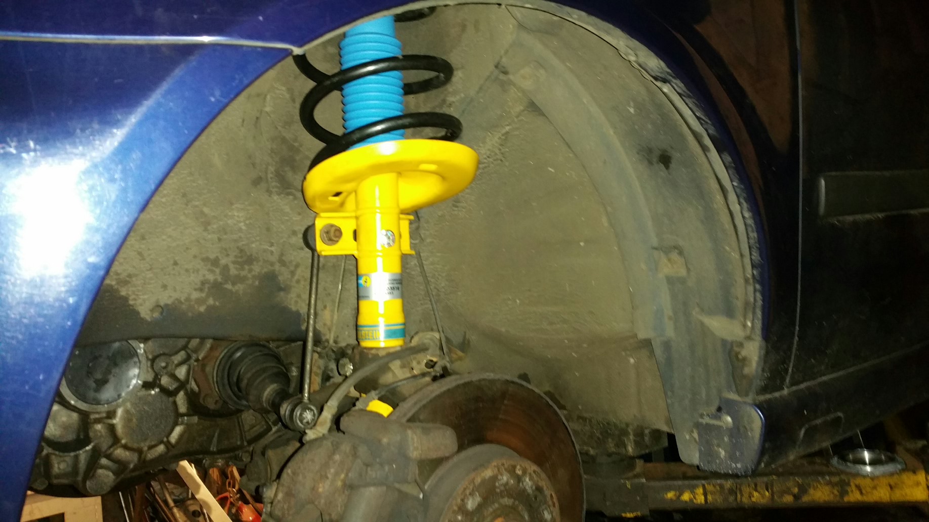

Hallo Leute,
bin neue hier und erst seit kurzem besitzer eines sharan 1.8t bj 2002.
Nun möchte ich ihn tieferlegen habe hier schon einige beiträge dazu gelesen.
Bin aber noch nicht schlüssig,
es soll noch etwas komfort haben und nicht zu teuer.
Ob nun federn oder komplett fahrwerk mit oder ohne gewinde…???
Wollte einfach mal langzeiterfahrungen hören was ihr empfehlen könnt.
Nur Federn wird schwierig weil vorne die Domlager meistens nicht ohne Kollateralschaden am Stossdämpfer zu wechseln sind.
Ein recht gute Kompromiss ist das Serien Sportfahrwerk, das ist aber recht teuer.
Ich würde immer Stossdämpfer und Feder vom selben Marken-Hersteller einbauen, allerdings auch kein Schnäppchen.
Beim Gewindefahrwerk hast du den Vorteil, das du im zulässigen Verstellbereich die Höhenlage nach deinem Gusto einstellen kannst, das funktioniert auch noch falls das Fahrwerk sich etwas setzen sollte, aber meist nicht mehr nach dem ersten Winter.
Beim Gewindefahrwerk ändert sich durch die Höheneinstellung die Federwirkung garnicht bis minimal.

Grüße, gebe auch mal meinen Senf dazu. Ich habe einen Sportline, also original Sportfahrwerk. Da haut es dir alle Plomben raus, das ist extrem hart. Warum? Die Federn sind von Eibach und VW stellt das ganze auf die Begrenzer! Es gibt für den Sharan ungelogen 4 unterschiedliche Längen Federwegsbegrenzer!!! Danach hatte ich Vogtlandfedern waren nicht ganz so tief, etwas straffer. -> Dann kam der Wandel: Ich bin auf ein H&R Gewindefahrwerk umgestiegen und kann nur sagen, jeder der das originale Sportfahrwerk drin hat, tut mir Leid!!! Und jeder der nur Federn verbaut ebenfalls!! Vorallem wenn er regelmäßig die Domlager wechseln muss.
Ich fahre das H&R seit 4,5 Jahren in meinem Sharan und bin absolut zufrieden. Ist auf der HA sehr gut belastbar, federt harmonisch straff ein und hat einen höheren Restkomfort als mein originales Sportfahrwerk. Ich habe es mit 18 Zoll Felgen in 8,5 VA und 9,5 HA verbaut. Kein ziehen und bördeln nötig, problemlos eingetragen und seit dem absolut zufrieden damit.
