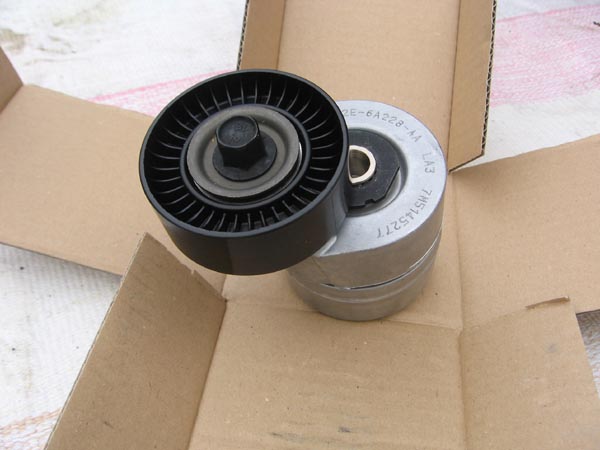

Die Rolle gibt es bei Ford leider nur zusammen mit dem gesamten Federpaket und kostet (Feb.2017, danke Dirk-Galaxy) 311,- Euro, obwohl sie auch einfach mit nur einer Schraube befestigt ist und leicht zu tauschen wäre. Außerdem ist sie aus Kunststoff und nicht wie die neue Umlenkrolle aus Metall, was mich an dem Preis noch mehr stört.
Bild: Neue Spannrolle

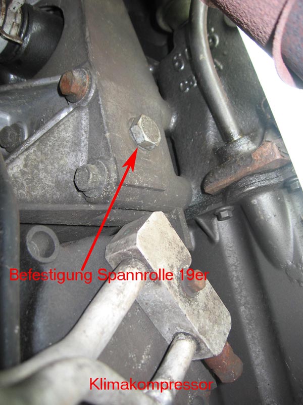

Das Gesamte Spannelement ist dann von der Rückseite her mit einer 19er Schraube befestigt. Man findet sie etwas oberhalb des Klimakompressors im Aggregatträger.
Bild: Schraube 19er

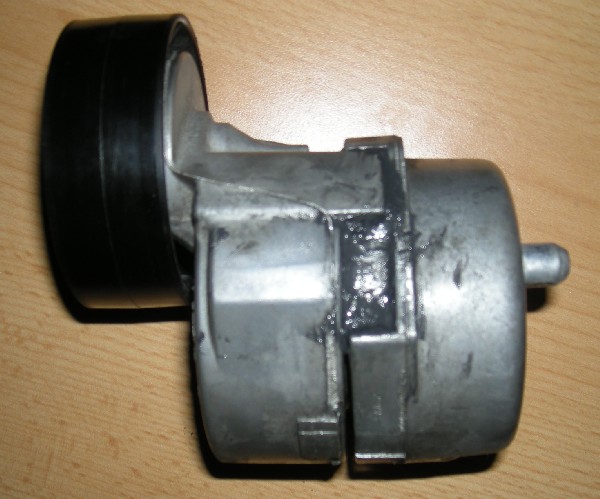

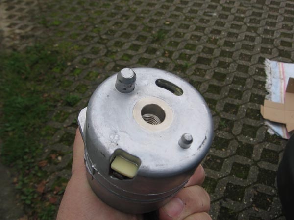

Nach dem Lösen der Schraube ist der Weg frei für den Einbau des neuen Teils. An der Rückseite des Spannelementes sind zwei unterschiedlich dicke Nocken, die in die entsprechenden Löcher eingesetzt werden müssen.
Bild: Nocken der Spannrolle

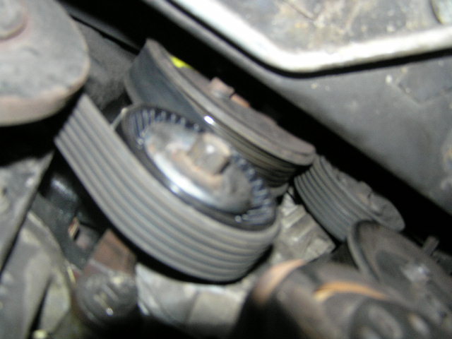

Da bei mir der Keilrippenriemen auch einige Kunststoffteile beschädigt hatte (er war von der Lichtmaschinenrolle abgelaufen) habe ich den Luftfilter, den Scheinwerfer vorne rechts und den Kunststoffkasten dahinter auch ausgebaut.

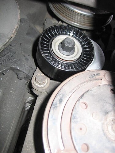

Im Bild ist dann die Position der fehlenden Rolle markiert, etwas fummelig ist es schon dort zu schrauben, hier wäre ein 10er Ringschlüssel mit Knarre ideal gewesen, aber ein Gabelschlüssel hat es etwas mühsam auch erledigt.
Bild: fehlende Rolle

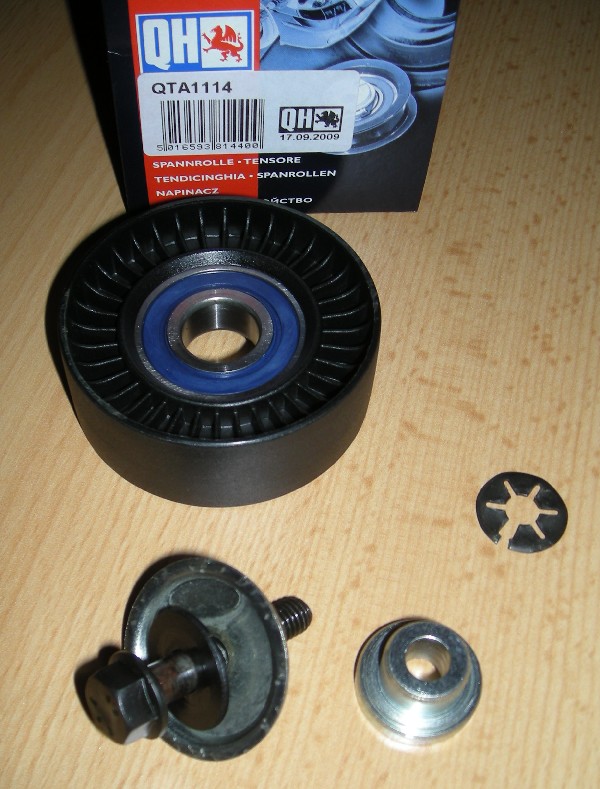

Wenn nur die Spannrolle defekt ist, kann man diese auch durch die Umlenkrolle ersetzen. Die Umlenkrolle von QH ist leider immer noch aus Kunststoff und kostet ca. 20 Euro.

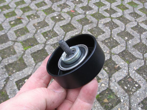

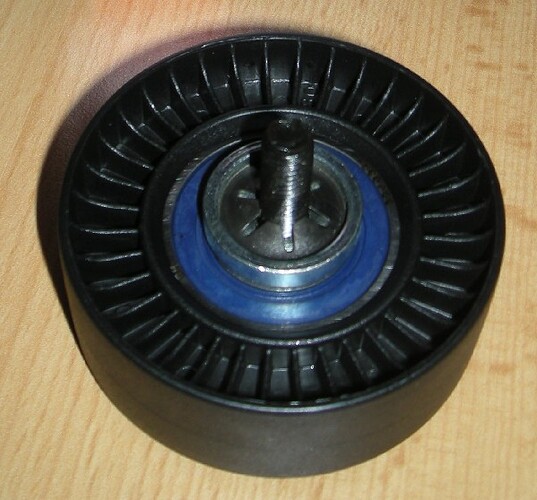

Die Umlenkrolle sieht so aus:

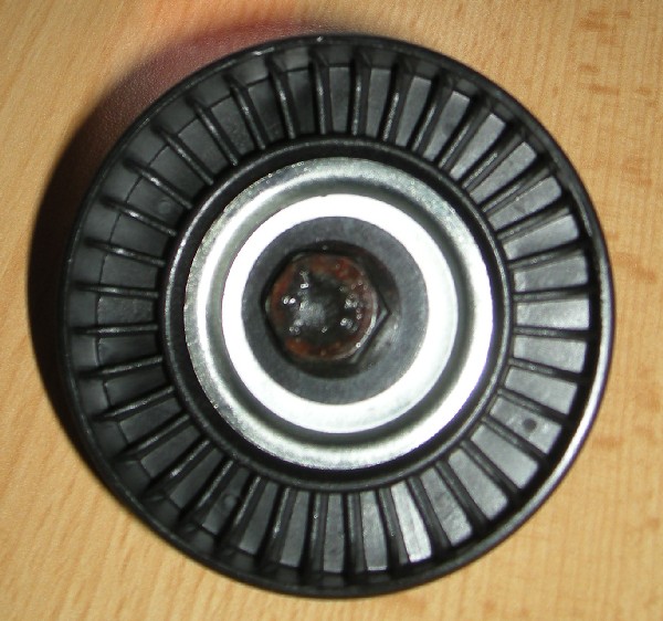

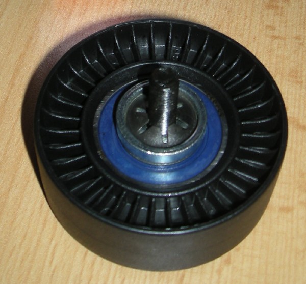

Wenn man die Schraube entfernt, dann sieht das so aus:

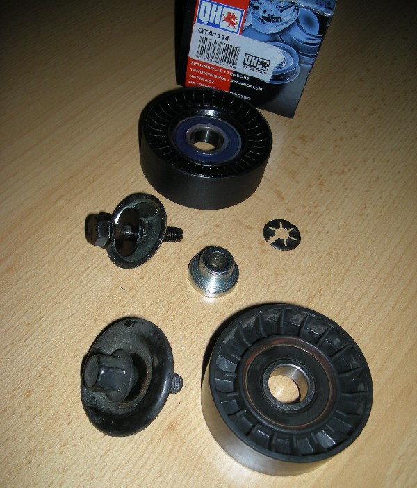

Und hier die neue Umlenkrolle in Einzelteilen (oben) mit der alten Spannrolle (unten). Man sieht, daß die beiden Rollen gleich sind.
Nach dem Rollenwechsel war das Dauerquietschen weg, dafür war jetzt ein Zwitschern zu hören. Das erinnerte mich an die Problematik beim TDI.
Da beim zurückdrücken des Spannhebels ein knirschen zu hören war, habe ich die Reibflächen des Spannelements eingefettet.
Und siehe da: das Zwitschern war weg.

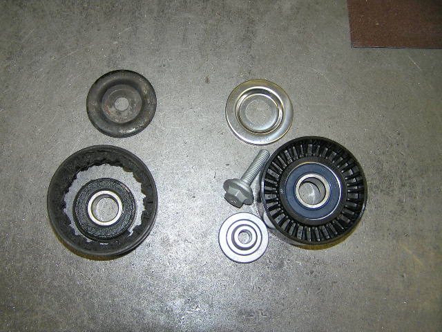

Das Problem ist es wird einem immer erzählt, dass man die Rolle für den Riemenspanner nicht einzeln bekommen kann und den gesamten Spanner kaufen muss. Kostenpunkt (Feb. 2017,danke Dirk-Galaxy) 311 Euro. Lasst euch nicht verrückt machen. Nehmt einfach die Umlenkrolle, selbe Größe selbes Lager. Die Umlenkrolle liegt bei ca 25 Euro.
Links seht ihr die alte Rolle vom Spanner und daneben die neue Umlenkrolle. Der einzige Unterschied bei der Umlenkrolle ist die Schraube kleiner. Deswegen ist da ein Reduzierstück bei ( das blanke teil links unten) Ihr braucht nur die Rolle mit Lager wenn ihr noch die alte Schraube und das Teil was über der alten ist habt. Der Rest kann weg.

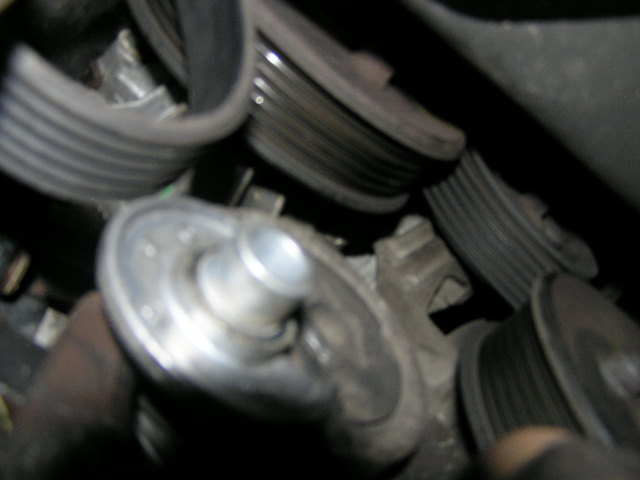

Hier seht ihr jetzt den Riemenspanner ohne Rolle. Ihr braucht ihn nicht mal ausbauen. Schraube raus, Rolle rauf, Scheibe davor und wieder festziehen. Knarre auf der Schraube lassen anziehen,Riemen rüber schieben und Knarre wieder entspannen und fertig ist es.
Dann sollte es so aussehen.
