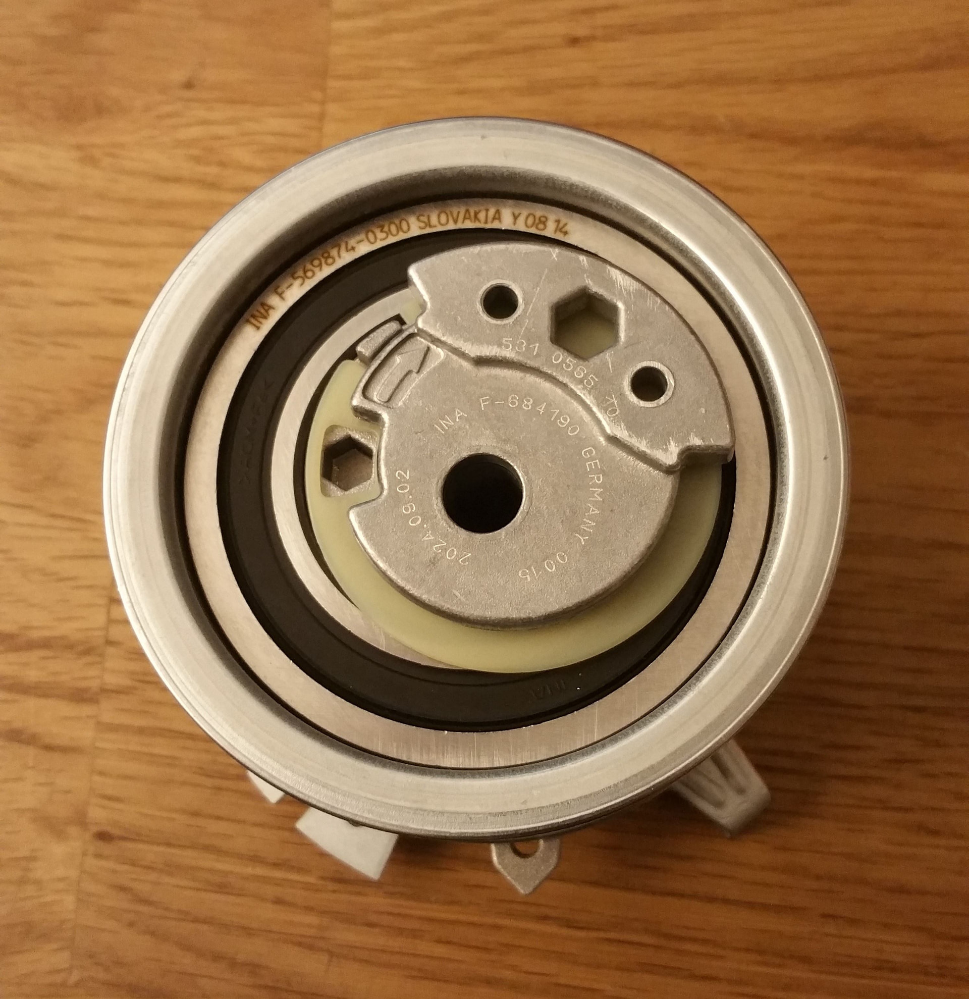

Als ich mir die in der Verpackung mit der Aufschrift „531 0565 30“ die INA-Spannrolle mit der darauf ersichtlichen Nummer F-684190 soeben genauer angeschaut habe, ist mir aufgefallen, dass in dieser Verpackung zwar so ein „Absteckstift -T10115-“ liegt.
An der INA-Spannrolle habe ich jedoch für diesen Absteckstift kein Loch gefunden, sondern stattdessen eine sechskantige Vertiefung (siehe Foto).
In der Verpackung befand sich keine Anleitung.
Wie ist diese INA-Spannrolle an AUY-Motor beim Einbau insbesondere im Hinblick auf die genannte Spannrolle-Fixierung bzw. im Hinblick auf die sechskantige Vertiefung ordnungsgemäß zu handhaben?

paßt es, wenn die Spannrolle INA F-684190 (siehe Foto) bei einem AUY-Motor gemäß der Anleitung „Zahnriemenwechsel am AUY-Motor (mit reibungsgedämpfter Spannrolle)“ ( siehe Zahnriemenwechsel am AUY-Motor (mit reibungsgedämpfter Spannrolle) ) eingebaut wird oder weist diese Spannrolle INA F-684190 Besonderheiten auf, die bei ihrem Einbau zu beachten sind?
Sollten solche Besonderheiten vorliegen, bitte ich um Mitteilung, welche Besonderheiten das sind.

welche Funktion hat dieser Innensechskant in Verbinding mit dem „Fenster“?.
Beste Grüße
Ist doch klar wie Kloßbrühe.
Er dient als Aufnahme für einen passenden 6-kt-Stift.

Halte den “Körper” der Spannrolle hinten fest und drehe das Aluteil mit dem Sechskant drin gegen den Uhrzeigersinn bis zum Anschlag. Dann kommt das Loch für den Stift zum Vorschein.
Wichtig!
Den Stift nicht in belastetem Zustand abziehen!
Sondern die Spannrolle mit dem Sechskant halten, während man die Mutter löst und dann die Spannung herausnimmt. Dann den unbelasteten Stift abziehen, den Riemen wieder spannen und die Mutter wieder anziehen.
Dieser Sechskant scheint das “neue Loch für den Stift” zu sein.
Und statt des Stiftes kann man vielleicht ein Bit verwenden?
Die temporäre Fixierung (durch den Stift oder das Bit) und die darauffolgende Rechtsdrehung erleichtert auch das Aufsetzen des Riemens, weil die Rolle dadurch zurückbewegt wird.
