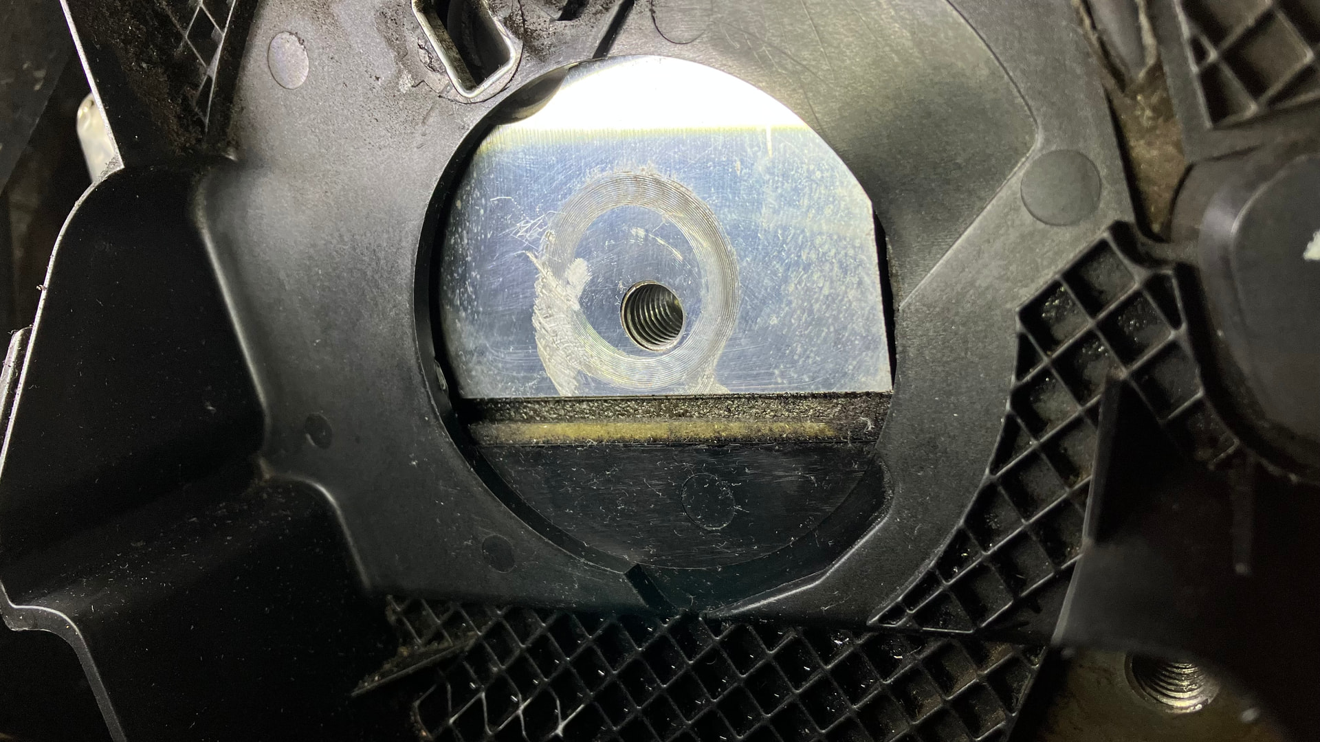

Man sieht in diesem Bereich das Aluminium, das vom Zylinderkopf abgetragen wurde, als ich fälschlicherweise den belastetet Stift mit Gewalt gezogen habe.

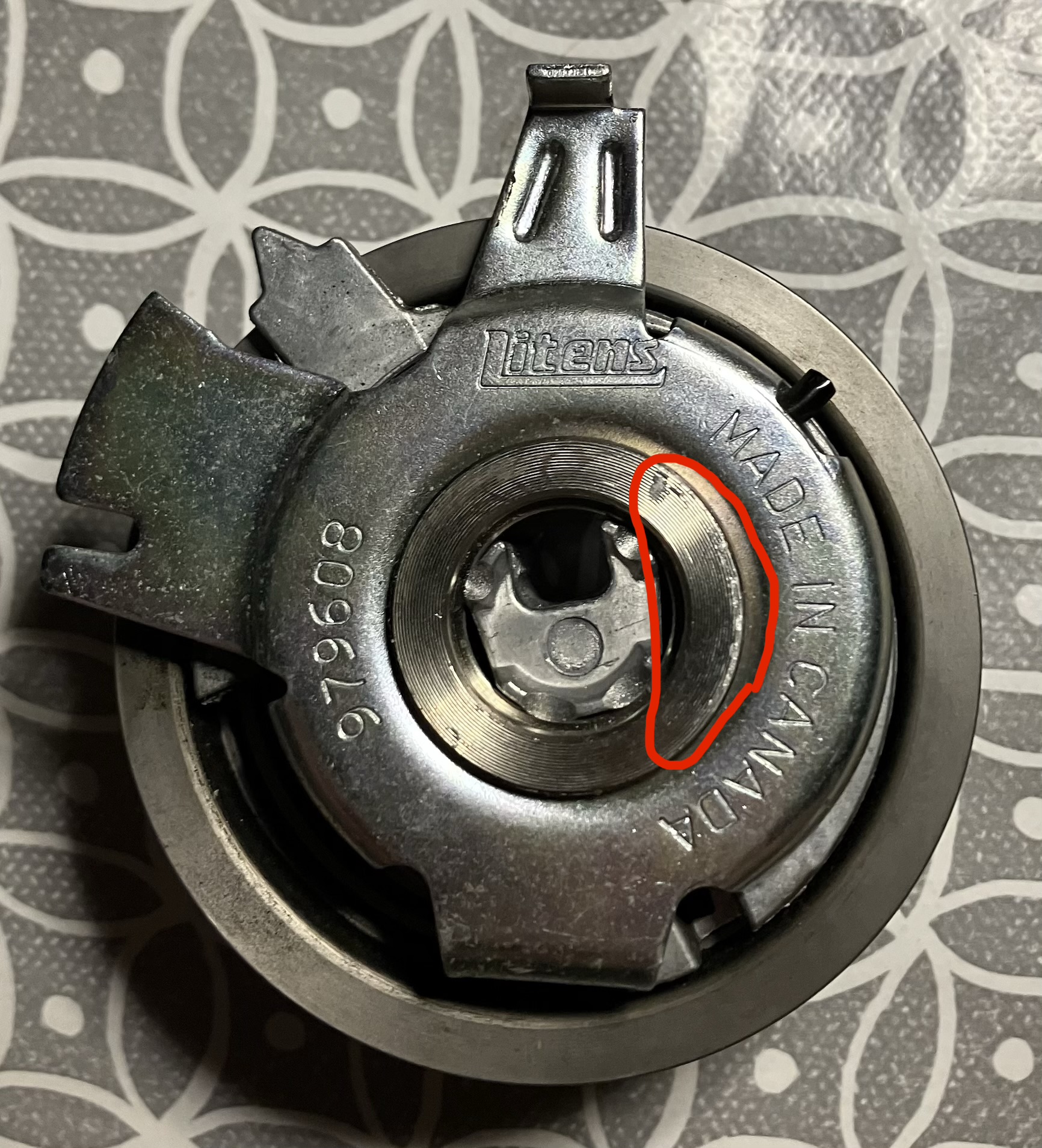

Bei der Spannrolle meines AUYs war eine Kante des Sechskants eingerissen. Eine offensichtliche Folge eines nicht bis zum Grund der Bohrung eingesteckten Inbusschlüssels. Bei Interesse kann ich ein Photo posten. Der Zahnriemen war in einer VW Werkstätte montiert worden . . .
