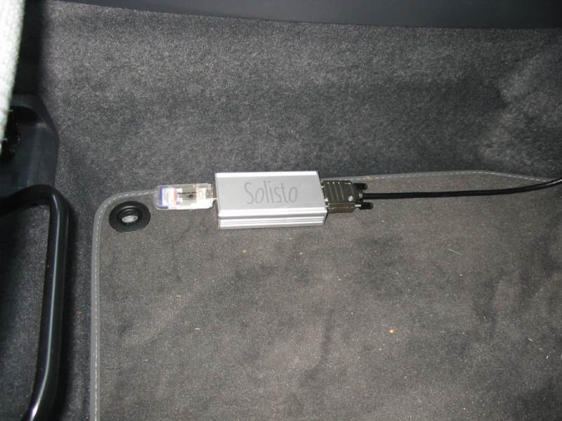

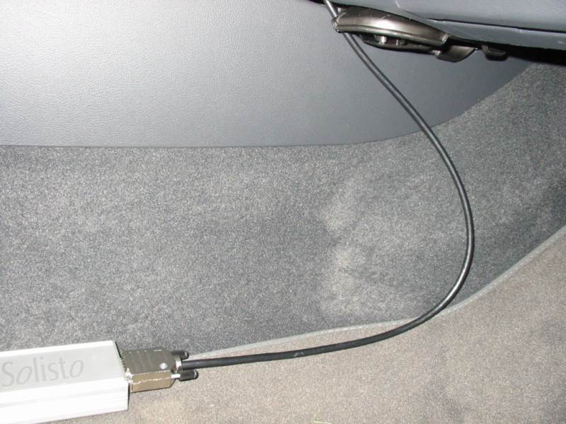

Hallo SGAF-Gemeinde,
mir fehlt immer noch die Info, wie ich den Solisto im Handschuhfach unterbekomme. Derweil liegt er dekorativ im Fußraum :?
Ja, ich weis, gesaugt gehört auch mal :wink:
Das Kabel läuft im weiten Bogen in die Mittelkonsole

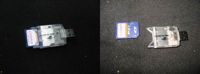

Vorteil des Solisto: Er arbeitet sogar mit einem Mini-Lesegerät für SD-Karten. :slight_smile: So kann ich die SD-Karten verwenden, die vom Leih-TomTom des Leih-Mondeos übrig geblieben sind.
