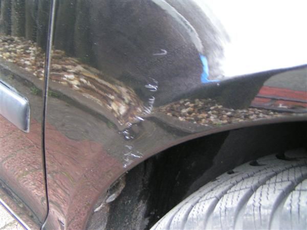

An meinem 9 Monate altem Skoda Octavia hat sich irgendein Wahnsinniger im vorderen rechten Kotflügel verewigt, indem er mir eine Beule und einige Kratzer hinterlassen hat. Um die Reparaturkosten gering zu halten wollte ich die sogenannte „Smart-Repair-Methode“ ausprobieren. Eine „fachgerechte“ Reparatur kann man u.U. später immer noch machen.
Einen kleinen chronologischen Ablauf was ein Beulen-/Lackdoktor so macht, seht ihr hier:

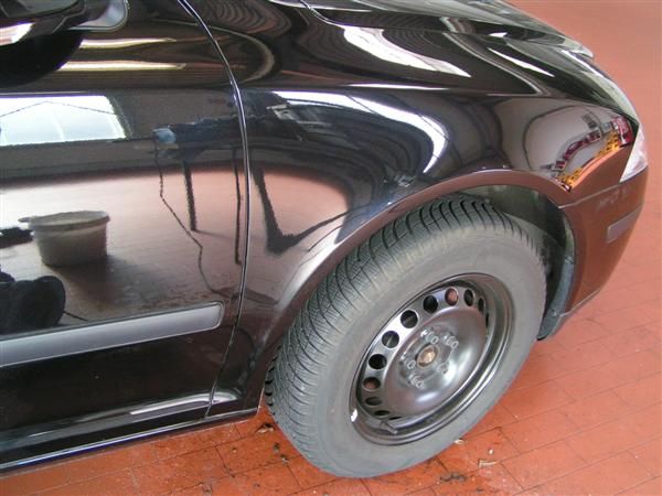

So sah das Ganze vorher aus :evil: :evil: :evil: :

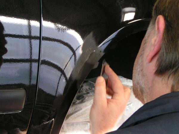

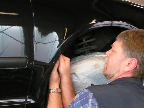

Der Beulendoktor hat dann erstmal mit einem Kunststoffstab die Beule „rausgedrückt“. Hat ganze 5 Minuten gedauert, dann sah man zumindest von der Beule nichts mehr. Unvorstellbar!

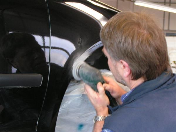

Jetzt tat´s mir richtig weh. Ran mit der Schleifscheibe…
…danach nochmal ein wenig „nachgedrückt“…

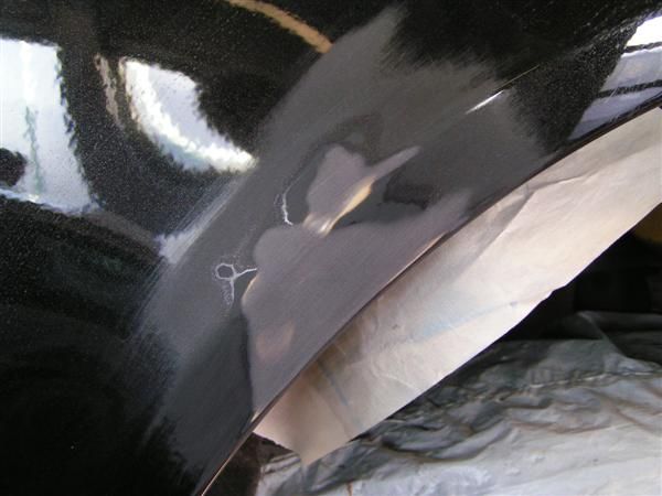

…danach sieht die Stelle dann erstmal so aus:

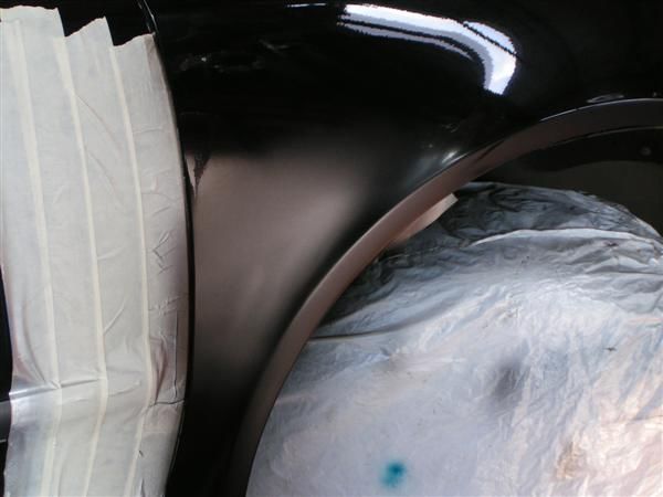

Jetzt ist alles schön glatt:

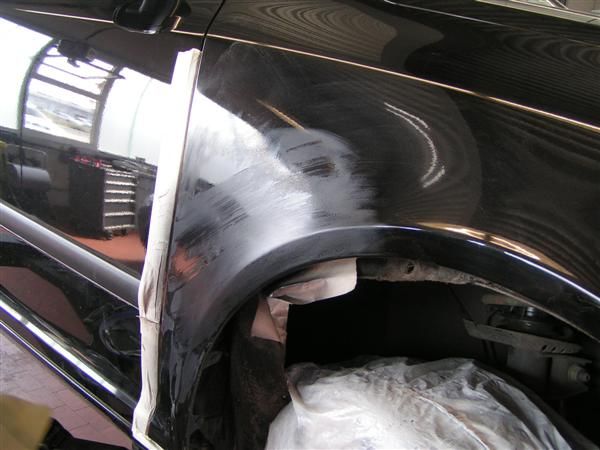

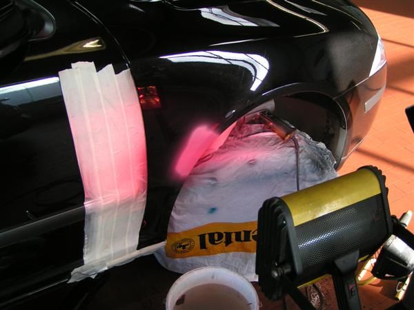

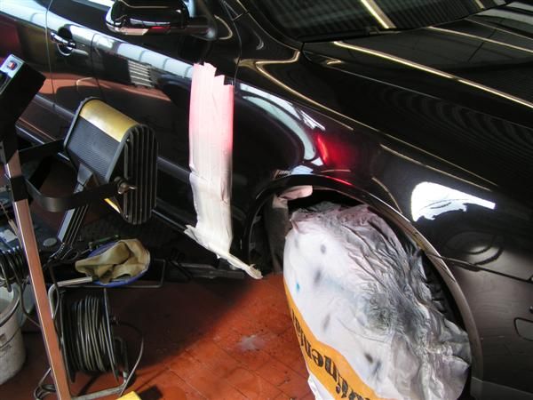

…und die Oberfläche wird jetzt mit mehreren Lagen „Füller“ behandelt:
Schön trocknen lassen, mit der Infrarot-Lampe:

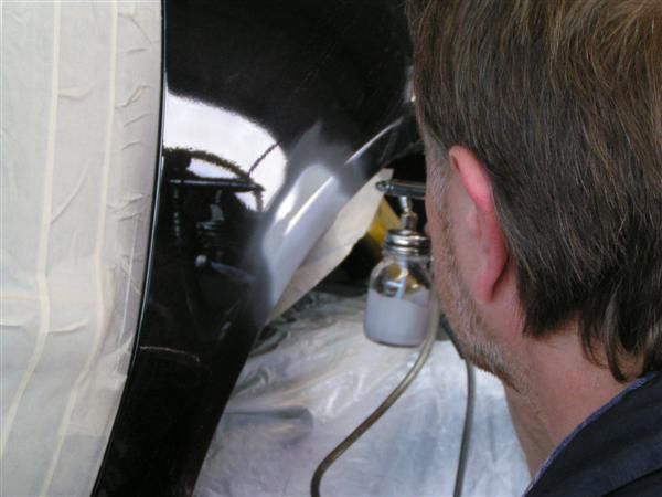

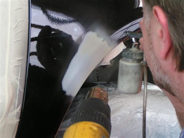

Dann ging es ans Lackieren. Mit einer „Airbrush-Pistole“ und einem vorher „angerührten“ Lack in der richtigen Farbe, wird dieser in mehreren Lagen aufgebracht:
Das sieht dann schonmal so aus:

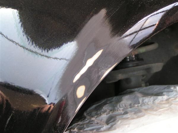

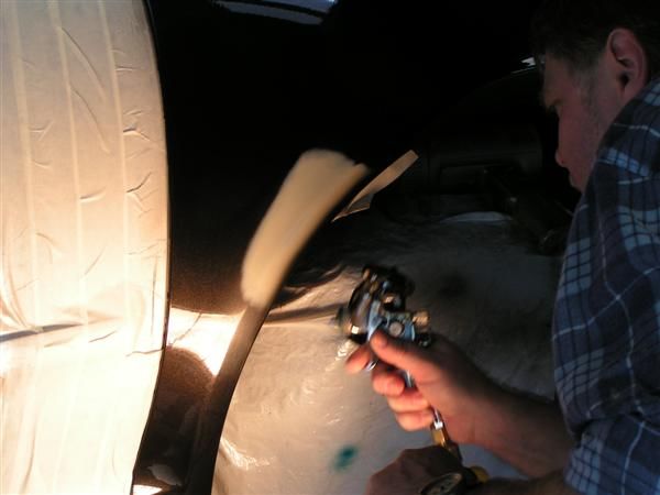

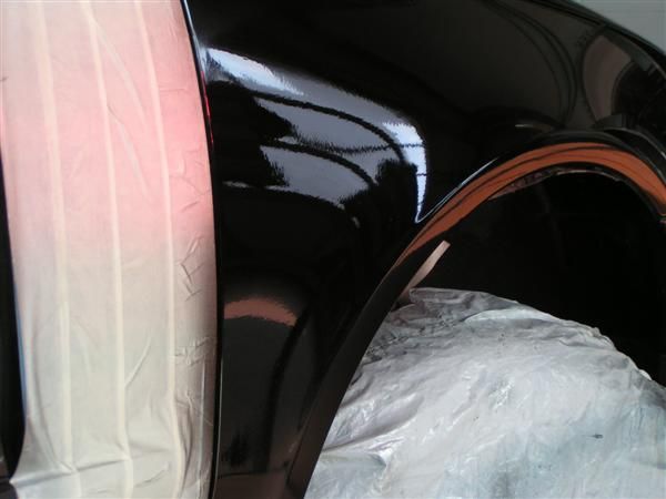

Nach dem Trocknen kommt dann der Klarlack:
…und es wird wieder getrocknet:
Das (vorläufige) Endergebnis sieht dann so aus:

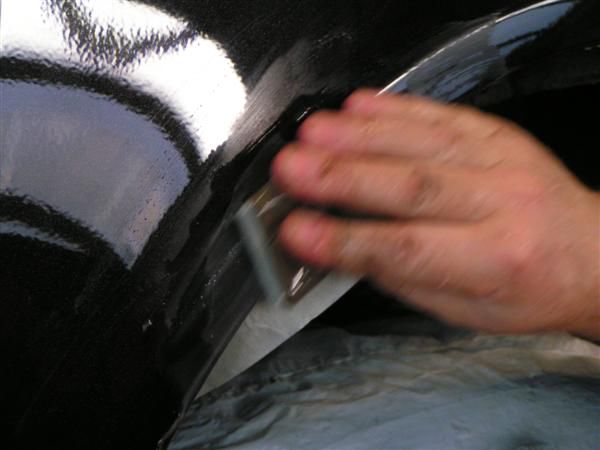

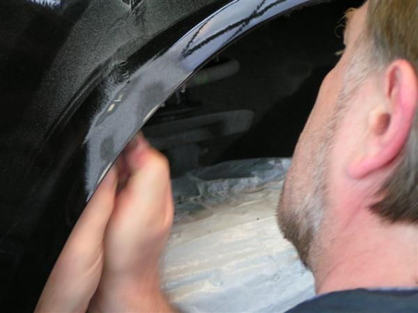

…aber zu früh gefreut, denn nach dem Trocknen wird nochmals mit ganz feinem Schleifpapier geschliffen, um winzige Lackeinschlüsse zu beseitigen:

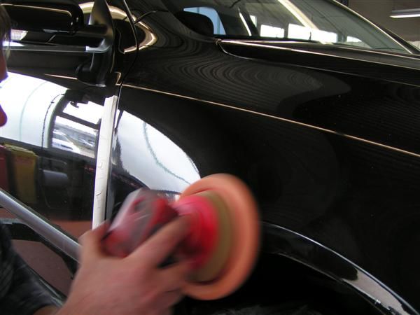

Sieht allerdings schlimmer aus, als es ist, denn dann wird poliert:
…und das Endergebnis kann sich sehen lassen. Nichts mehr zu sehen…
