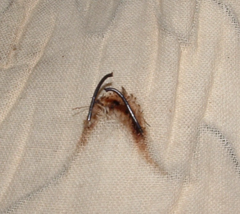

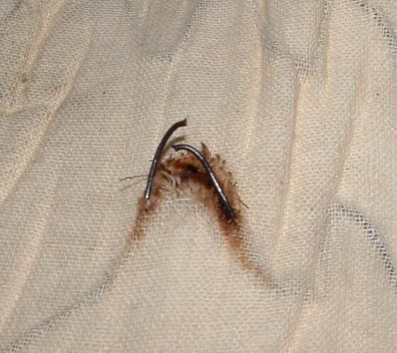

sodele… wie der zufall es will…
heute ist mir eine durchgebrannte heizmatte in die hände gefallen!!!
sitzfläche am linken oberschenkel…
hab euch brav wie ich bin n foto gemacht
die drahtenden waren im original eigentlich noch zusammen,aber halt unter der isolierung durchgeschmort!
unter der isolierung sollte eigentlich ein silberdraht sein :?
wie in 99% der fälle war es die heitzmatte im sitzgestell und nicht in der lehne!
festgestellt durch spannungsprüfung vor und nach dem sitzheizelement!
die heizmatten sind in reihe geschaltet und funktionieren somit beide nicht
hoffe das konnte der problematik ein wenig sachdienlich sein
